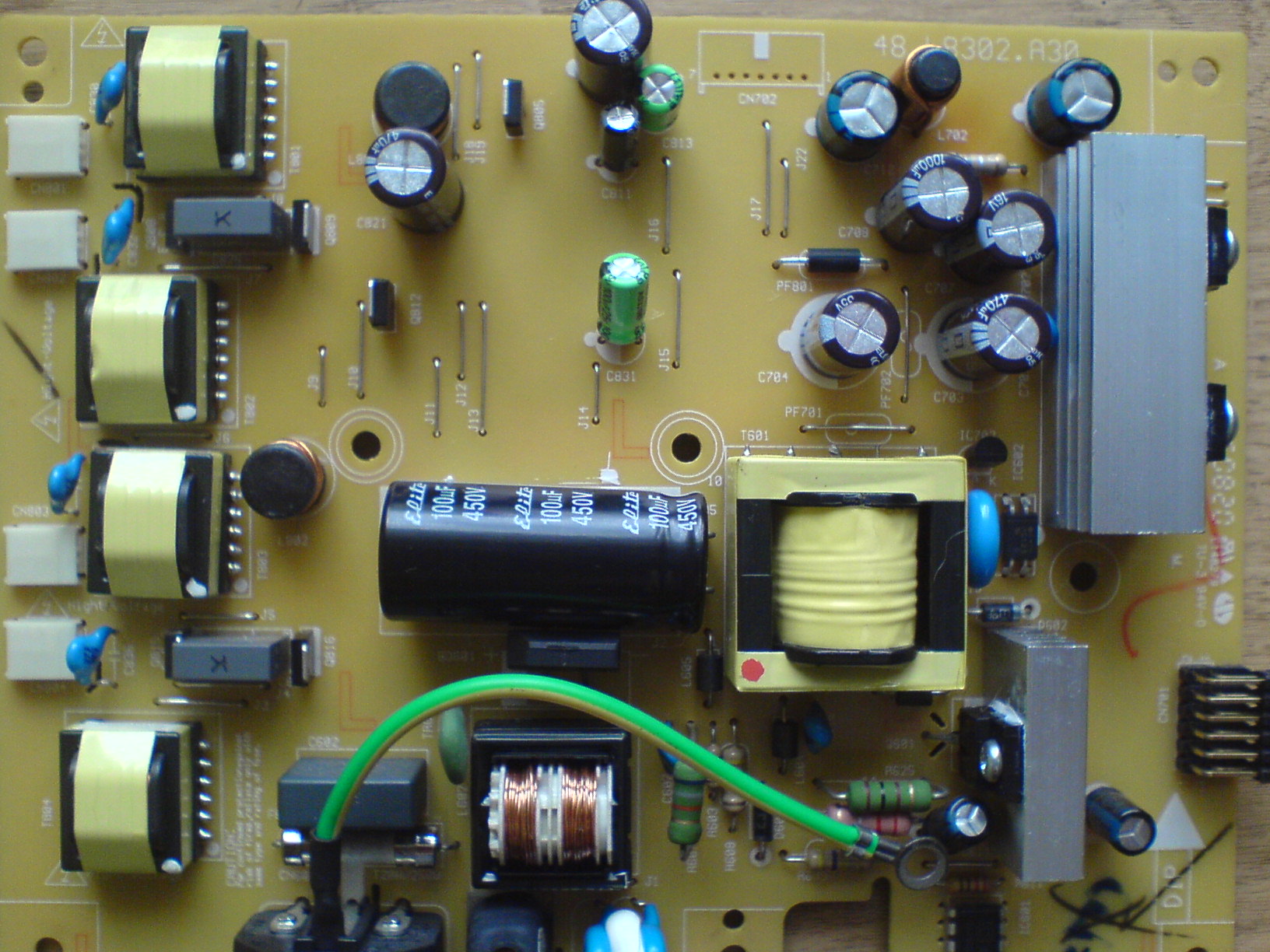

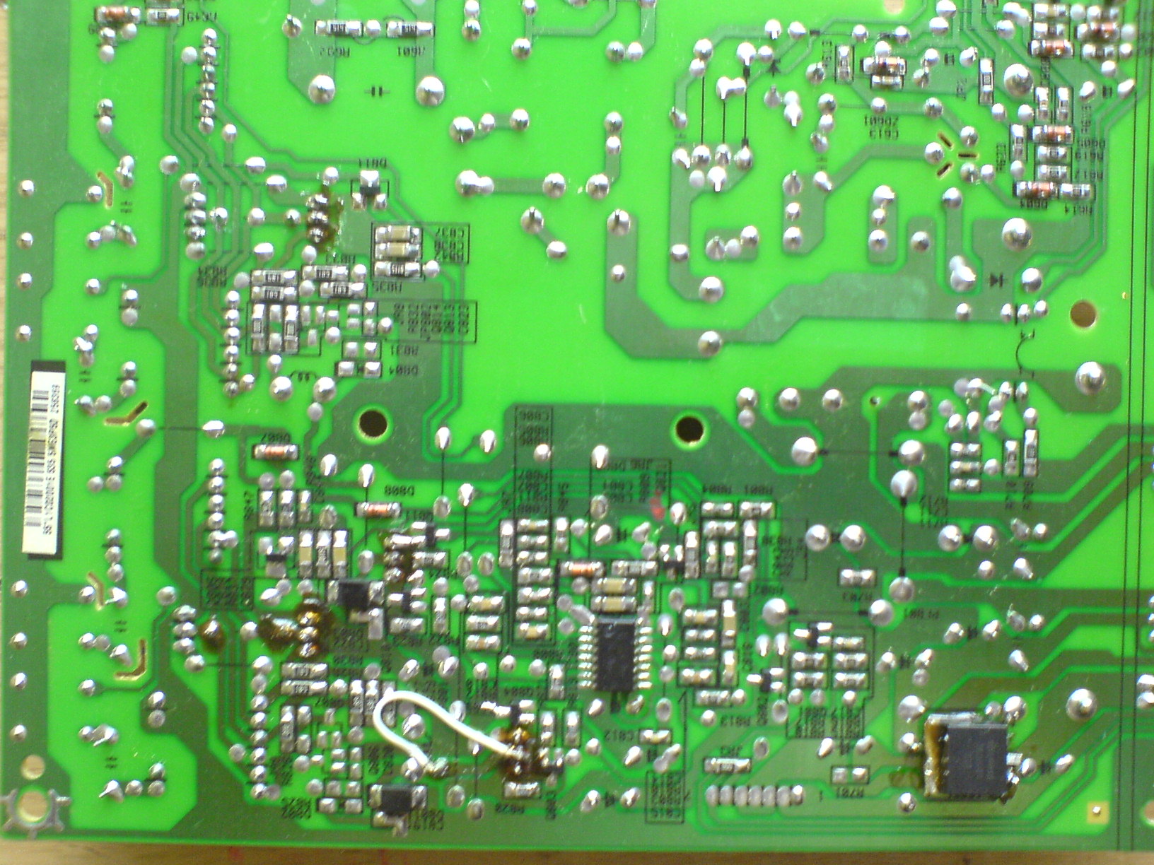

    Witam. Mam taki problem. Mianowicie posiadam monitor Benq FP71G i gdy włączam go nie ma obrazu, nawet nie mrugną lampy. Jedynie świeci dioda cały czas na zielono. Wymieniłem tranzystory Q812, Q809, Q816, Q805 oraz stabilizator ( IC 701 ) na LD1117 3.3v. Części te wymieniłem bo nawet było widać na płycie, że są przegrzane, szczególnie stabilizator. Po wymianie wyżej wymienionych części nadal to samo. Czytałem wiele tematów i nurtuje mnie jeszcze PF801, gdyż po wymianie tego w innym temacie monitor ruszył. Proszę zwrócić uwagę na stabilizator gdyż gabarytami był 3x większy od oryginalnego i zastanawiam się jeszcze nad wymianą 2 kondensatorów 220nF/160v. Poniżej zamieszczam fotki płytki jak da radę proszę o zaznaczenie elementów które mogą jeszcze wpływać na funkcjonalność monitora.

    Przed chwilą włączyłem monitor i zauważyłem że pod odpowiednim kątem przy lampce obraz jest, czyli świetlówki nie działają. Jutro wylutuję ten bezpiecznik tylko prosiłbym o jego dane bo bym od razu kupił.

    Wymień jeszcze 815 i 808 i tak jak kolega wyzej pisał sprawdz PF801, pomierz trafka i podstaw świetlówki.
    Wstaw fuze 3,15A

    No i tu objawia się Twój brak doświadczenia. Po odpaleniu monitora trzeba było obserwować co się dzieje i gdzie występuje syczenie, bo to rzeczywiście mogło pochodzić z trafa. Zobacz który element eksplodował i poprzeglądaj dokładnie trafka, pomierz ich oporność. Posprawdzaj resztę elementów.

    Bardzo możliwe sprawdź klucze które poleciał bo poleciały pewnie, spróbuj podstawić inne trafo, czy wymieniłeś kondensatory 1600V 220n w kolektorze klucza?? Pozdrawiam

    Nie koniecznie jeżeli poleciały to na pewno klucze i może bezpiecznik. Zobacz które bo rzadkość aby poleciały 4 sztuki, nurtuje mnie jeszcze jedno na fotkę wszystkie 4 klucze masz wlutowane identycznie a jak mnie pamięć nie myli to 2 szt były odwrotnie postawione niż pozostałe 2. Czy aby na pewno dobrze masz klucze ??? Koniecznie wymień te kondensatory w kolektorach kluczy. Pozdrawiam
