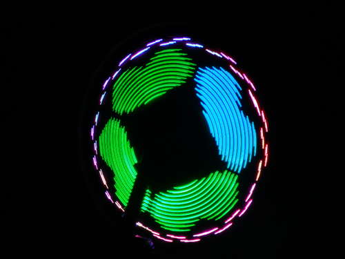

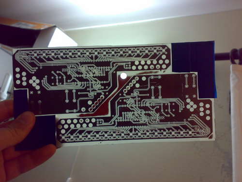

    Oto urządzenie dla tych, którzy chcą zwrócić na siebie uwagę podczas jazdy na rowerze. Niektórzy konstruują widmowe prędkościomierze do swoich jednośladów, lecz to urządzenie pozwala na znacznie więcej, ponieważ może wyświetlać tekst i grafikę w pełnym kolorze. Układ składa się z 16 diod LED RGB, sterowanych przez specjalny układ TLC5940/1 (kontroler LED PWM) i mikrokontroler Atmega168p/328p. Synchronizację obrazu osiąga się dzięki czujnikowi z efektem Halla oraz odpowiedniemu magnesowi zamontowanemu na ramie roweru. Autor ostrzega, że trzeba solidnie zabezpieczyć baterie, bo mogą odlecieć z powodu siły odśrodkowej. Całą dokumentację projektu (schemat, płytkę i kod źródłowy) można znaleźć na jego stronie.

    Na filmiku kiepsko to wygląda, nie zlewa się obraz na całym kole, chyba kiedyś już było coś podobnego na elce, i nie było tam przypadkiem takich 3ech ramion z diodami? Wtedy o wiele lepiej by było widać grafikę.

    Jak dla mnie to kamera jest za wolna aby sensownie ten efekt zobrazować. W rzeczywistości pewnie to piej wygląda, nie mniej jednak trzeba by się skusić i zrobić np. ze cztery takie ramiona przesunięte o kąt prosty. Co to by dało? Stabilniejszy obraz przy 4 krotnie mniejszej prędkości, ale i oczywiście blisko 4 krotny wzrost kosztów.

    To raczej nie kamera, kiedyś też zrobiłem podobną zabaweczkę na rower 24ledy tyle że w jednym kolorze. Chodziło to całkiem dobrze gdy rower był przewrócony i ręcznie zasuwało się pedałami, a podczas normalnej jazdy trzeba było ostro pruć na rowerze żeby obraz był płynny. Tak więc ciężko jest to uzyskać przy tylko jednej takiej linijce.

    Ja wiem czy taki czterokrotny wzrost. Zgodzę się że efekt czterokrotnie lepszy. Widziałem też kiedyś ktoś miał wentyl taki świecący, chyba one domyślnie są dla samochodów to wtedy ładnie wygląda, a na rowerze też widmo się nie pokrywało, ale jakby założyć takie 4 czy nawet więcej w wielu kolorach to efekt by był fajniejszy.

    Podstawowe pytanie w yego typu konstrukcji brzmi: z jaką minimalną prędkością trzeba jechać, żeby efekt był widoczny z zadowalającą jakością. Z moich obserwacji wynika, że prędkość są trochę za duże na rower. Jedyna droga, to stosowanie wielu zsynchronizowanych urządzeń, min. 3 na koło. Optymalnie pewnie 4 co 90stopni...
