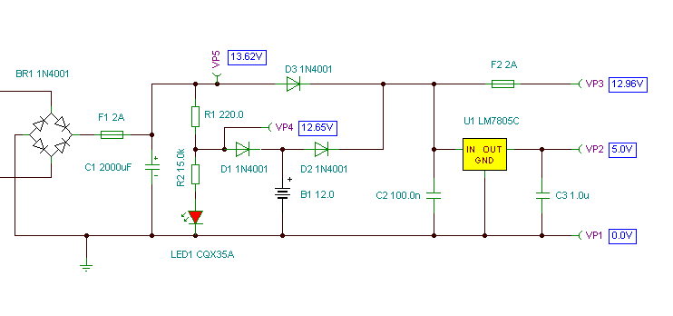

    W moim układzie z atmegą 128 zamierzam użyć zasilacza buforowego takiego jak tu:
    Sygnalizacja zasilania z akumulatora atmega 128
    Moje pytanie brzmi jak za pomocą atmegi 128 można sprawdzać czy układ jest zasilany z zasilacza czy z baterii ?? Czy można zrobić to na komparatorze analogowym a jeśli tak to gdzie podłączyć wejścia komparatora. Dzięki za pomoc.

    Do Vp5 dajesz dzielnik napięcia i z niego podajesz 5V na procesor.
    Przy braku napięcia sieciowego będzie 0V.
    Nawet komparator niepotrzebny.

    a dodaktowo podłączając dzielnik do dowolnego wejscia ADC AVR możesz kontrolować napiecie na akumulatorze i w razie potrzeby wyłaczyć lub zmniejszyć pobór mocy z akumulatora dzieki czemu nie natąpi głębokie rozładowanie akumulatora ;)

    Ale to nie z tego dzielnika.
    Punkt Vp5 jest od akumulatora oddzielony diodami.
