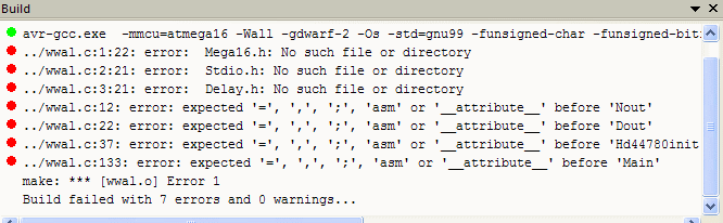

    Mam XP sp2 i plik c którego nie mogę skompilować w studio4 ver4.14.589 w kompilatorze GCC brakuje chyba biblioteki co jest nie tak ...
    Czy da się skompilować ten kod obojętnie jakim kompilatorem ?.
    Proszę o pomoc.

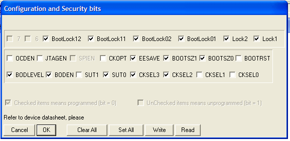

    takie błędy wywala :
    Odzysk kodu z atmega16 i kompilacja
    Co do pierwszego pytania to chodzi oto że przypadkowo załadowałem kod do atmega16 zabezpieczonej nie kasując tego który już tam był i procek działa na drugim kodzie ale chodzi mi oto czy można wyciągnąć (odczytać ) ten pierwszy kod . Jak ustawie fusebity tak :

    arrevalk
    Poziom 25  
    Po 1: Z tego co pamiętam C jest językiem wyczulonym na wielkość liter. Więc zmienna "Porta" to nie to samo co "PORTA" czy "porta". To samo dotyczy słów kluczowych w stylu "if else".
    No i nazwy plików nagłówkowych masz źle. O czym Ci kompilator mówi w błędach.
    Teraz moje pytanie. Czy kiedykolwiek pisałeś coś w C czy po prostu znalazłeś ten kod na jakimś tajemniczym portalu? Bo wygląda on na totalny żart. Chyba że on ma wyświetlać "KONIEC DARMOWYCH KODÓW".
    Jeżeli korzystasz z AVRStudio i WinAVR to załączanie nagłówków z rejestrami wygląda tak:
    #include <avr/io.h>
    a rodzaj procesora zostanie wybrany przez parametr mmcu przekazywany kompilatorowi jeżeli wybierzesz procesor przy tworzeniu projektu. W tym pliku są rejestry zdefiniowane samymi dużymi literami, czyli np. PORTA, DDRA itp.

    adass
    Poziom 25  
    Odczytuje kod hex 46,5 kb co był wcześniej wgrany i zabezpieczony ale z błędami (same literki znaczki ) ale po załadowaniu hexa spowrotem do innego procesora nie działa . I chyba nic z tego :cry: chyba żeby jaki dekompilator pomógł ?

    maly_elektronik
    Prawdę mówiąc nie wiem czy kompilator rozpozna coś takiego Portx Ddrx bo jak ogólnie wiadomo to rozróżnia on wielkość liter a zapis powinien wyglądać tak PORTx DDRx (x to numer pinu). Podobnie jest z unsigned Char, a powinno być unsigned char :)

    adass
    Poziom 25  
    Poprawiłem kod teraz się kompiluje ale program nie działa mi prawidłowo . Powinien wyświetlać text i podświetlanie powinno pulsować 2 razy na sek, a program miesza text czasem znika i podświetlanie miga nie regularnie w długich odstępach . Co jest jeszcze nie tak ?
