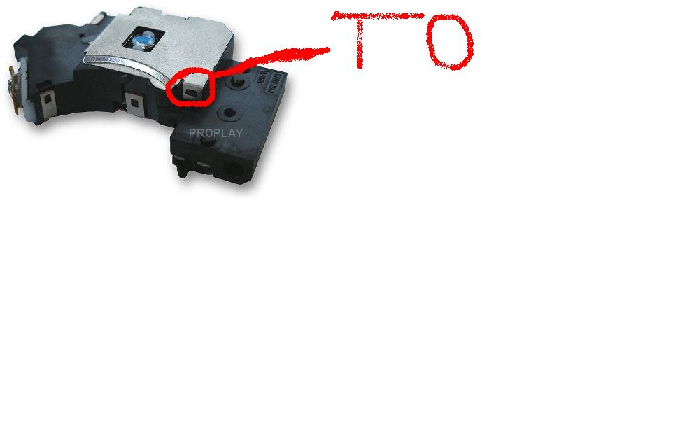

    no to teraz zauwazylem albo mi sie po prostu wydaje ze takze troche rysuje plyty
    i wydaje mi sie ze to ta czesc bo jest jak patrzylem chyba najwyzej czy to mozliwe?

    Witam, no tak być nie może! (cyt."wkręciłeś sobie"-hehe) słysze wibrację w twojej konsoli więc radze sprawdzić tacke trzymająco płyte, najprawdopodobniej jest krzywa i plyta ma wibracje w pionie czego skutkiem może być rysowanie płyt.
    ps. ja mam ps2 dużą scph 3004 po wymianie układu BA, lasera i kilku bezpieczników.
    ps2. Co do osłony soczewki lasera to powinna być rowna i nie wystawać.

    przymierzylem rysy do tego elementu i pasuje jak ulal zreszta zrobilem zdjecie wiec sami zobaczcie gdyby do tego glosnego szumu dodac rysy to pasuje ten element
    edit : a jesli to tacka to mozna ja wymienic ? czy tak jak pisal kolega 2 posty wyzej musi tak byc

    Na tej fotce prawie nic nie widac ale cos tam faktycznie wystaje, moze ktos cos grzebal jakis hardkor i rozwalil a Ty kreceniem dobiles. W zasadzie nie powinno sie uszkodzic nic od samego krecenia chyba, ze bys krecil przy zamknietej pokrywie co raczej nie jest mozliwe.

    Sprawdz chociaż czy soczewka lasera unosi się w pionie i czy emituje wiązke czerwonego światła po wcześniejszym wciśnięciu czujnika zamknięcia klapy napędu.
