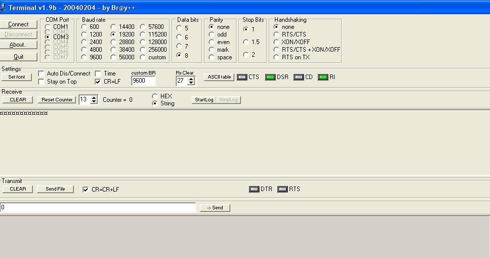

    Witajcie mam następujący problem, mam prosty program do wysyłania 1 oraz 0 w odstępie co sekundę. Jednak zamiast tego są jakieś krzaki. Moje pytanie w czym może leżeć problem, załączam kod, oraz wygląd na terminalu, kolejne pytanie to czy muszę programować fuse bity do odpowiedniego działania UARTA czy to właśnie przez to jest problem, oraz co się mogło by stać jeśli np zamienie wejścia z kości max232 do mikrokontrolera TXD z RXD??

    tez probowałem, patrz wyżej, i wciąż nie działa, ponowiam prośbe o pytania z początku postu. Czy coś nie tak z częstotliwościa procka, albo szybkością transmisji?

    dobra panowie, sprawiłem nowy procek, w sumie to tak ten nowy sprawdziłem czy działa, wyjąłem z płytki podłaczylem tylko zasialnie , i wyjście XTAL2 do XTAL1 tego padnietego którego włozyłem do płytki mimo wszytko nie dało się go ruszyć, ale to już nieważne, na tym nowym ustawiłęm fuse bity odpowiednio do kwarcu 16 Mhz. i co mnie zdziwiło to jak w make file i w programie ustawiłęm F_CPU na 16000000 i chciałem pomrugać diodą co sekunde to mrugała z częstotliwością z 5 Hz. ale jak usatwiłem prędkość na 14745600 to zaczęło działać , dlaczego tak jest?
    a więc tak, zmieniłem kod programu , teraz wygląda innaczej, dołożyłem kwarc 16 mega, zmienilem fusy, a znaki dalej jako krzaki załączone na widoku terminalu , na innych to samo. Moje pytanie, co z tym można zrobić?

    dobra w sumie dochodzę do następujących wniosków, mam kwarc 16 Mhz, jeśli dodaje definicje
    #define F_CPU 14745600 to transmisja nie dziala, jesti ustawiawm na 16000000 to wszystko pięknie chodzi. No ale przy takiej szybkości dioda mi dziwnie szybko mruga, może mi ktoś wytłumaczyć o co w tym wszystkim chodzi z tą częstotliwością?
  • #13 7176674
    ATPAW
    Wydaje mi się że jak podajesz #define F_CPU 14745600UL to taki musisz zastosować fizycznie kwarc. Program podczas kompilacji nie wie jaki masz zegar podpięty, dlatego musisz go o tym poinformować. Podając błędne informacje, wszystkie wykonywane przerwania opóźnienia mają poważny błąd dokładności
