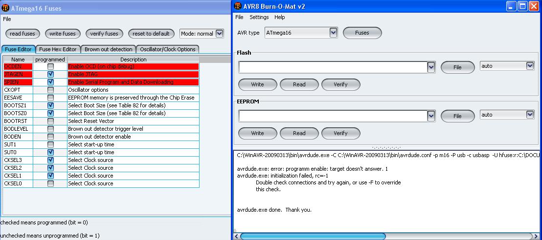

    kolejny problem, dolutowałęm kwarc 16Mgh, chciałem ustawić w programie CKOPT oraz wszystkie CKSEL, prze niewuage prawdopodobnie ustwiłem EESAVE bądz SUTO0, nie jestm pewien, tak czy innaczej, atmega padła, zero komunikacji, czy jest na to jakaś rada? odlutować kwarc? coś poza programatorem równoległym?
    avrdude initialization failed rc 1
    i odrazu się zapytam SPIEN ma być zaprogramowany czy nie? bo nie wiem czy zachaczone na tym programie to jeden czy zero?

    SUT określa opóźnienie po restarcie zaś CKSEL wybierają źródło zegara a EESAVE określa czy EEPROM ma być kasowany wraz z kasowaniem flashu. Moim zdaniem źle ustawiłeś CKSEL, przypomnij sobie jak je ustawiles wtedy będziesz mógł odratować procka. SPIEN ma być zaprogramowany (u ciebie ptaszek czyli 0)

    no ale jak sobei przypomne to i tak nic, bo nawet teraz nie moge odczytać fuse bitów, własnie buduje jakiś prosty zewnętrzny generator.

    zrobiłem generator z 10nF, i rezystora 1k , wyjscie miedzy C a R podpiąłem do XTAL1, czyli pin 13, chciałem jeszcze raz odczytac albo zapisac fusy, ale wciąż nic, chyba już się nic nie da zrobić.:(

    najogólniej rzecz biorąc fusebitem CKSEL można przestawiać między źródłami taktowania procka (oscylator wewnętrzny, oscylator rc zewnętrzny, lub sygnał zegarowy). Fabrycznie (zazwyczaj) ustawione jest taktowanie wewnętrzne. Ty musiałeś przestawić na zewnętrzne oscylator rc lub sygnał z generatora. Spróbuj iść tą drogą co teraz czyli pokombinuj najpierw z elementami rc, proponuję pozmieniać trochę wartości np. 22 piko do masy i 1 kilo do VCC. Jeśli nie pomoże to na to samo wejście co podłączasz oscylator RC (XTAL1) podaj sygnał zegarowy z jakiegoś generatorka np. zbudowanego na 555 lub na bramkach ttl.
    Jeśli te operacje nie pomogą to chyba tylko programator równoległy.

    no to uwaga, gen 555 może pracować max z częstotliwością 500 Khz, z tego co wiem to ten przebieg podany musial by mieć przynajmniej 1 Mgz. Chciałem ustawić na kwarc czyli Wszysktie CKSEL na 1, ale w programie jest odwrotnie i ustawiłem na 0 wszystko. i wszyttko zdechło.
