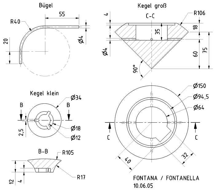

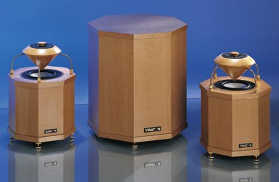

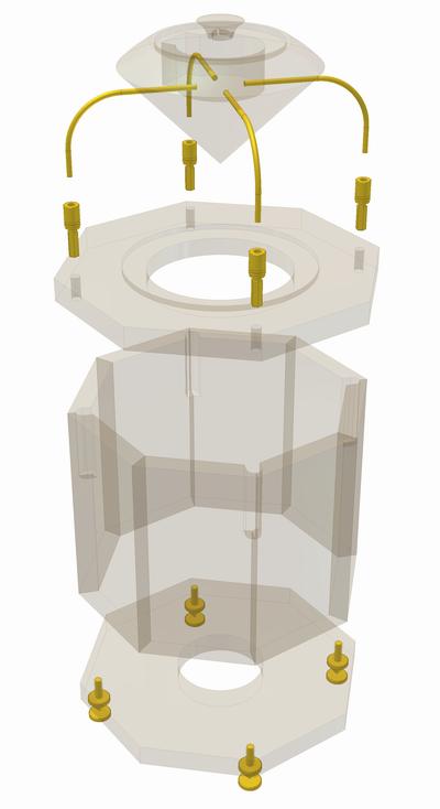

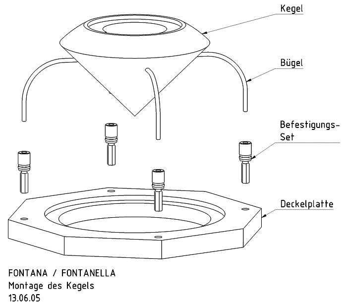

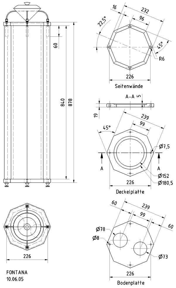

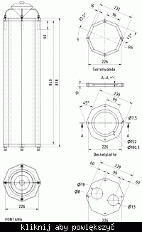

    Witam chcialem sie podzielic planami konstrukcyjnymi kina domowego visaton fontanella które znalazlem u siebie na komputerze moze bd ktoś chętny bo zbudowania DIY;]

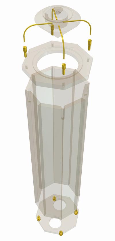

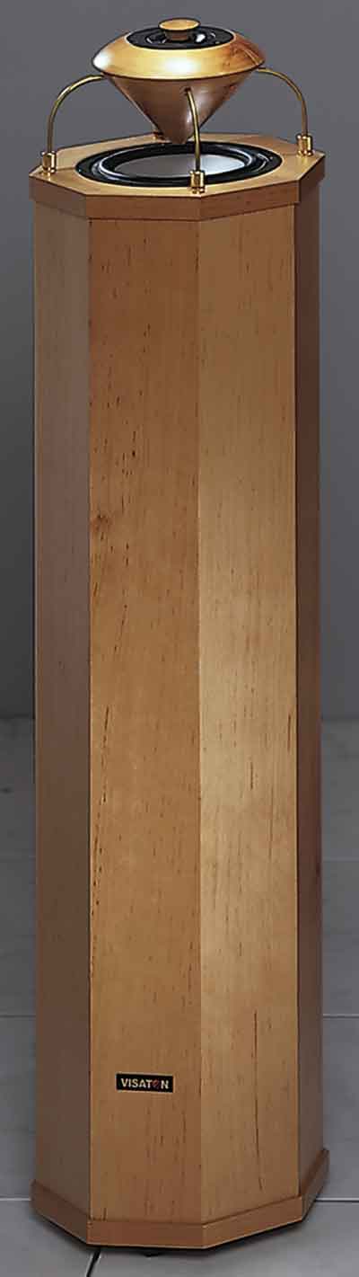

    Kolumny frontowe
    Kompletne kino domowe Hi End Fontanella Kompletny opis

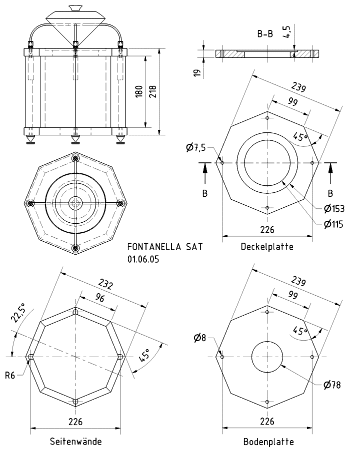

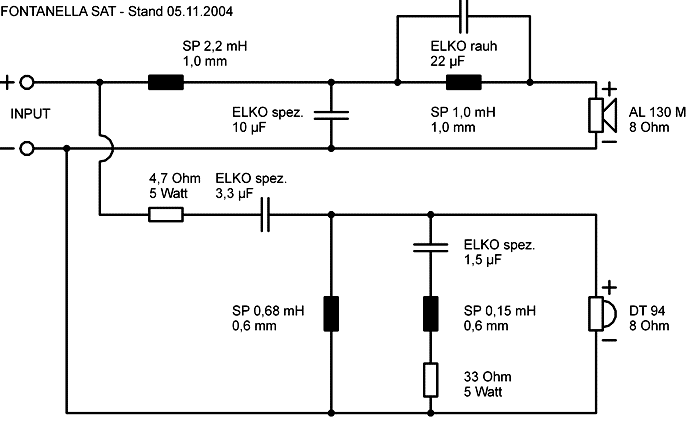

    satelity

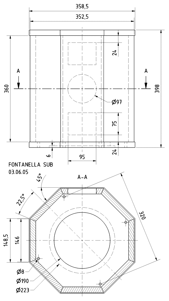

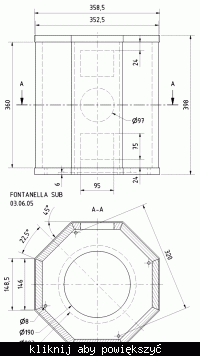

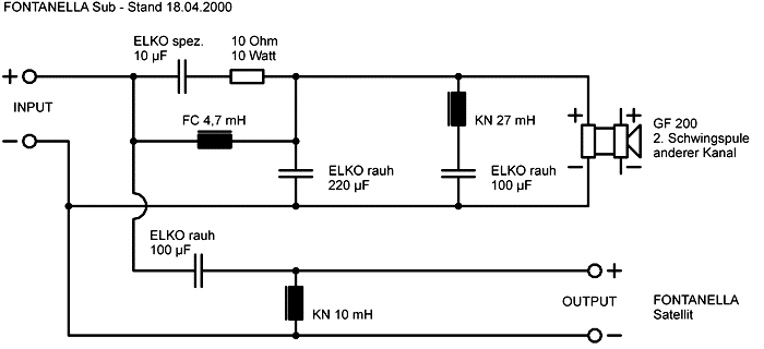

    subwoofer
