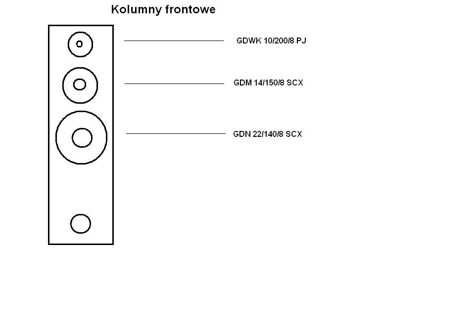

    Witam. Dostałem od wujka zlecenie zrobienie nie drogiego a w miarę dobrego kina domowego 5.1 obecnie do oglądania filmów i słuchania muzyki używał kolumn Altus 200 lecz ten efekt stereo mu nie wystarcza i chciałby spróbować z efektem przestrzennym.
    Padło na przetworniki STX-a tak jak wujek chciał tanio i w miarę dobrze.
    Zrobiłem jakieś "ślepe" projekty w Paint. Na razie nie robiłem obliczeń symulacji itp. tym zajmę się później. Chciałem tylko żebyście skorygowali i poprawili mnie.
    Projekty:
    Projekt kina domowego 5.1 na przetwornikach STX-a.
    KOLUMNY FRONTOWE: 3-drożne, kierowałem się tym , że jest gotowy projekt zwrotnicy do nich myślę, że spokojnie zamknę się w kwocie 700 zł impedancja wynosi 8Ω

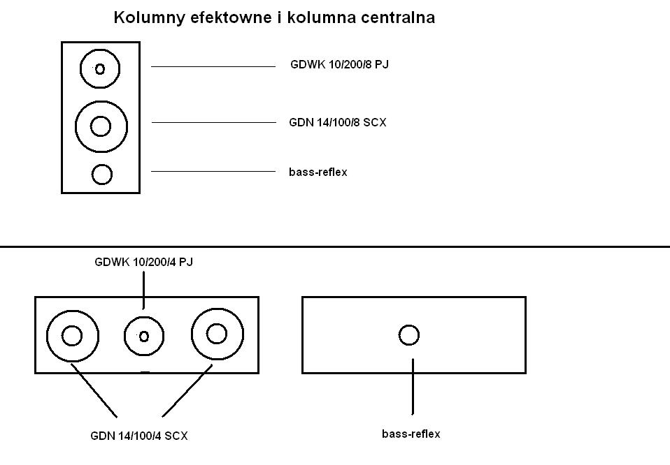

    KOLUMNY EFEKTOWNE: dobry i za razem tani midbas jak i wysokotonówka z serii PJ impedancja wynosi 8Ω
    KOLUMNA CENTRALNA: również na GDN 14 SCX lecz z MB czyli będzie grał jeden głośnik w projekcie jest błąd PJ-tka ma być 8Ohmowa

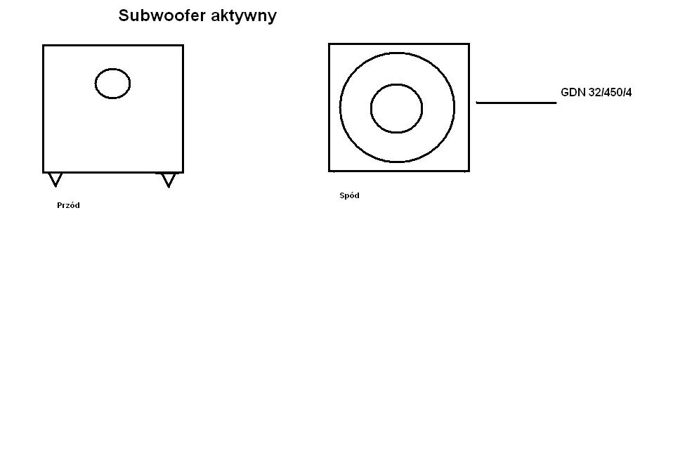

    SUBWOOFER: na przetworniku GDN 32/450/4 SC do tego wzmacniacz z stx-a nie wiem jeszcze dokładnie jaki , sterowany z amplitunera

    #2 6685149
    Pawel S.
    na poczatku zastanow sie do czego to bedzie sluzylo.
    to co podales nastawione bedzie glownie na sluchanie muzyki a kino dodatkowo. jednak takie nastawienie ma wade - amplitunery gorzej brzmia i sa slabsze
    tak wiec aby to dobrze sie spisalo musialbys dokupic/dorobic zewnetrzna koncowke mocy (amplituner musi miec komplet wyjsc przedwzmacniacza) zeby 3 drogi zostaly odpowiednio wysterowane
    jak kino ma byc nastawione glownie na filmy to zrob 5x to samo
    tak, 5x ten sam monitorek
    GDN 14 SCX + GDWK PJ

    a jezeli nie podoba ci sie wyglad zwyklego monitorka na froncie i chcesz miec koniecznie klasyczny central to dolozysz drugi glosnik ze zwarta cewka ktory bedzie pracowal jako membrana bierna (efekt podobny do b-r)
    http://diyaudio.pl/viewtopic.php?t=15198
    w takim przypadku masz spojne brzmienie w calym kinie i przy dzwieku przechodzacym pomiedzy kanalami nie slyszysz roznicy w brzmieniu kolumn tylko czyste efekty dzwiekowe - to naprawde slychac
    w kazdej opcji do ogladania filmow niezbedny jest sub. sub musi byc mimo ze fronty sa duze - takie sa sciezki dzwiekowe w filmach i takie wymagania trzeba spelnic
    co do frontow 3 droznych

    masz czym napedzic suba?
    no i jednak szukalbym czegos lepszego niz ten STX na suba :???:
    moze uda sie trafic okazje na mivoca XAW310 ;)
