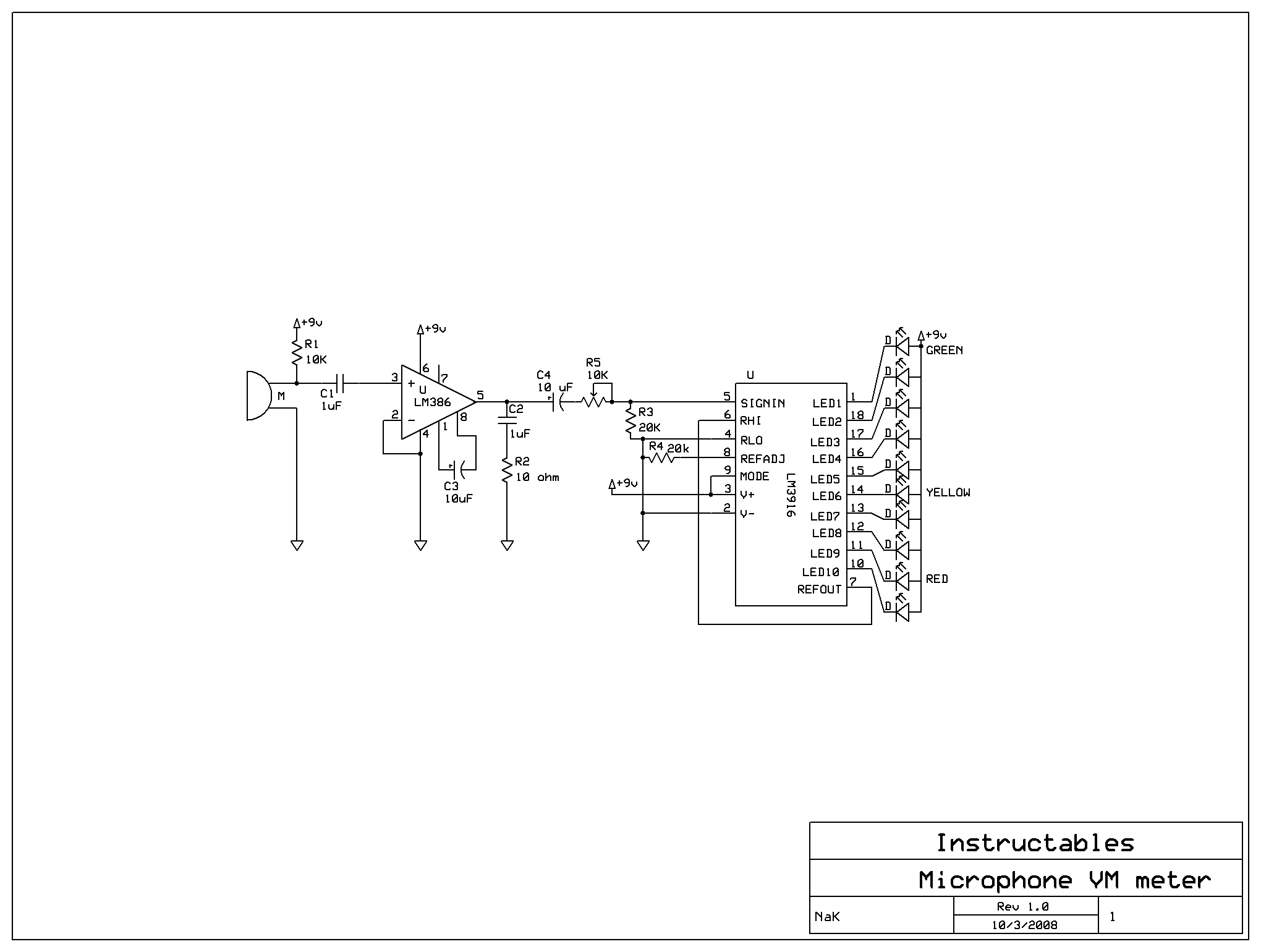

    Bardzo ciekawe rozwiązanie i funkcjonalne. W najbliższym czasie wykonam ten układ i dla zainteresowanych moge zamieścić PCB w tym temacie.

    A ja nic specjalnego w tym nie widzę. Nazwa urządzenia jest błędna, jakim cudem to skalibrujesz? Prawdziwy wskaźnik wysterowania steruje się sygnałem wchodzącym do końcówki mocy, a nie podłączając do mikrofonu. Głupotą jest zastosowanie do urządzenia zasilanego bateryjne, super jasnych diod LED, przecież te baterię w mig się wyczerpią. Bez komentarza zostawię niebieski kolor końca skali.

    No i sugerowałbym zmienić tytuł z "wskaźnik wysterowania" na "wskaźnik poziomu natężenia dźwięku" czy coś podobnego, będzie bardziej adekwatne do roli układu

    Wcześniej nie powiedziałem do czego to zastosuje. Napewno nie zastosował bym takiego czegoś do wskaźnika wysterowania w wzmacniaczu lub w czymś podobnym. Ja mam zamiar złożyć ten układ na życzenie kolegi, jako zabawka do motora, im więcej gazu tym diody świecą w górę, sterowane przez dźwięk z wydechu.

    VU meter to wskaźnik ANALOGOWY WSKAZÓWKOWY, przynajmniej tak mi się wydaję, bo czytałem parę instrukcji do dużych konsolet mikserskich takich jak SOUNDCRAFT MH4, SOUNDCRAFT 8000 i wydaje mi się, że te wskaźniki diodowe to nie VU metery.
    Ale to tylko gadżet, a nie profesjonalny wskaźnik wysterowania.
    Jako gadżet mi się podoba, fajny efekt i ta mobilność, ale jako baterie lepsze byłyby 2 akumulatorki rozmiaru AAA, bo zegarkowe szybko padną.

    Te baterie pastylkowe są jak najbardziej na miejscu, bo są małe i lekkie, mimo że tak krótko działające. Pozwolę sobie zacytować dwa zdania z pierwszego akapitu źródła:
    "I designed it to be attached to a wristband, clothing, or a necklace if the design is scaled down somewhat. Its purpose is to be worn in a nightclub or similar locale where music is playing, as an animated alternative to a glow stick."

    fotomh-s, radzę poczytaj jeszcze trochę więcej instrukcji a dowiesz sie, że tak VU-metrami jaki i miernikami wartości szczytowej w stołach mikserskich są mierniki wskazówkowe i na LED. Niejednokrotnie mają przełączany rodzaj pracy i ten sam miernik pracuje jako VU lub PEAK.

    Nie żebym się czepiał, ale na schemacie jest LM3916, a na zdjęciu zmontowanego układu LM3914. Ten ostatni jest liniowy, a 3916 ma zdaje się jakąś dziwną , trochę nieliniową charakterystykę.
    Uwaga dotycząca użytych diod LED. Elementy o dużej jasności są jak najbardziej wskazane do zasilania bateryjnego. Przy takim samym prądzie będą świecić jaśniej, a do znośnego świecenia nie będą potrzebować dużego prądu, zadowolą się kilkoma mA i baterie starczą na dłużej.
