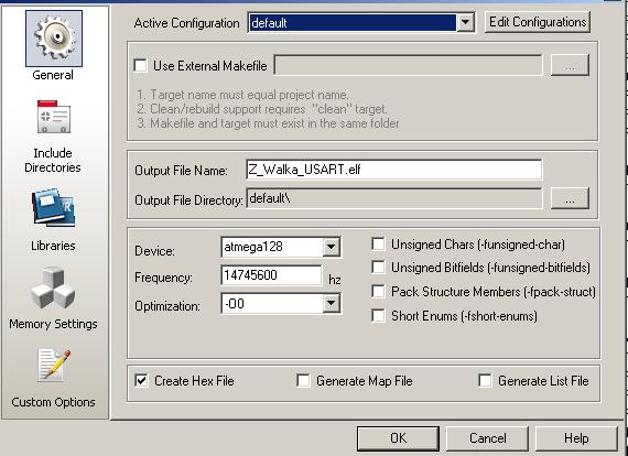

[ATMega128][C] Problem z komunikacją przez USART1
lebe 21 Cze 2009 21:10 2204 18
  • #1 6685740
    lebe
    Ponieważ jest to mój pierwszy post chciałbym wszystkich serdecznie powitać :).
    Mój problem polega na tym, że nie mogę ustawić połączenia uC <-> PC z Atmegą 128. Przy AT16 wszystko jest w porządku, a ze 128 wyświetla mi nieprawidłowe znaki w Terminalu. Przy transmisji dioda się świeci i i wszystko poza tym działa jak powinno.

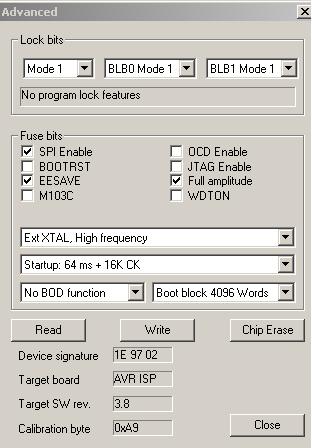

    Niestety nie chodzi tu o kwarc, sprawdzałem oscyloskopem i wyszło mi, że jest dobrze ustawiony. Co do inicjalizacji to zmieniłem ją zgodnie z datasheet'em i sprawdziłem z 1 i 2 bitami stopu, ale nadal to nie pomogło.
    void USART_Init (unsigned int ubrr)
    	UBRR1H = (unsigned char)(ubrr>>8);
    	UBRR1L = (unsigned char)ubrr;
    	UCSR1B = (1<<RXEN1)|(1<<TXEN1);		//receive/transmit enable
    	UCSR1C = (1<<USBS1)|(3<<UCSZ10);		//2 stop bits / 8 bit transmission
    Zastanawiam się czy nie chodzi tu o jakieś ustawienia w AVRStudio, ponieważ wcześniej miałem problemu z uruchomieniem LCD i pomogła zmiana z optymalizacji Os na O0.

    ale chociaż sprawdz to, ja tez ustwiałem dla kwarcu 16 mega, te samą wartość co ty masz, i mi krzaki wychodzily.
  • #5 6686395
    lebe
    Oczywiście całe sprawdzanie zacząłem od tego. Sprawdziłem chyba wszystkie dostępne częstotliwości od 4 MHz :)
  • #6 6686409
