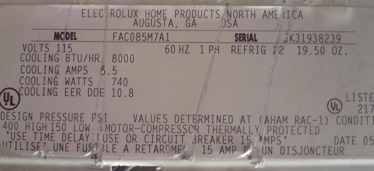

    Mam problem - klimatyzator o parametrach jak na zdjęciu był zasilany transformatorami 220/110V o mocy najpierw 1500 a potem 2000W. Transformatory grzały się jak piecyki, a po stosunkowo krótkim okresie czasu przepalały się (zwarcie międzyzwojowe).
    Jaki powinien być transformator?

    1500W wystarczy, ale nie chinski badziew, tylko transformator dobrej jakosci.

    Dalej sie upieram, ze 1500W ( a wlasciwie VA ) wystarczy.
    Jesli przekroj rdzenia i grubosc drutu jest odpowiednio dobrany to nie bedziesz mial problemow.
    Patrzac jednak na schemat to zastanawiam sie czy nie byloby lepiej przerobic to ustrojstwo na 220V.
    Maly transformator na zasilanie tylko elektroniki, Przewinac silnik od kompressora i wymienic wiatrak na wersje 220 lub ewentualnie tez przezwoic.
    Na wiatrak tez mozna dac transformator.

    Popieram zdanie kol. Beatoma, z tabliczki znamionowej wynika że1500VA wystarczy.
    Masz możliwość zmierzenia rzeczywistego poboru prądu?
    Czy używałeś transformatorów toroidalnych?
    Jedno co mi się nasuwa na myśl, to że transformatory toroidalne kiepsko znoszą obciążenie indukcyjne + duże zmiany obciążenia.
    Pali się uzwojenie pierwotne.
    Może pomoże zasilenie z transformatora z rdzeniem EI lub UI.
    I jeszcze pytanie do mądrzejszych ode mnie:
    Czy i w jakim stopniu zmiana częstotliwości zasilania zmienia pobór prądu przez silnik kompresora?

    Przy transformatorach zastosowanych do dopasowania napięcia do tego urządzenia, należy pamiętać, że w USA jest w sieci 60 Hz a u nas 50...
    Przy przetwornicach ma to znikome znaczenie.

    Oczywiście mam możliwość pomiaru prądu pobieranego, ale muszę najpierw zasilić urządzenie.
    Co do dotychczasowych transformatorów faktycznie były to transformatory toroidalne.

    8000 BTU to dosc spory klimatyzator. 1500 moze nie wystarczyc. Propnuje dobrac z zapasem (przy dluzszej pracy moze sie dosyc grzac). No i trza pamietac to oczym napisal c2h5oh.
