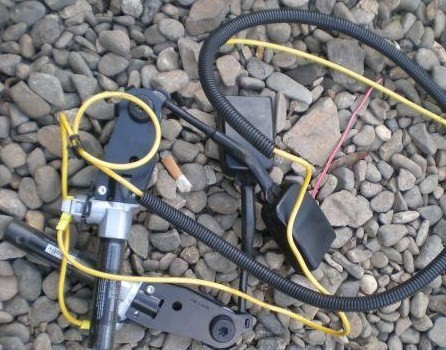

#1 6685829 21 Cze 2009 21:26 zajac1811 zajac1811 Poziom 18 #1 6685829 21 Cze 2009 21:26 Mam pytanie do czego służą te żółte przewody?? Z góry dzięki za pomoc.
#2 6685849 21 Cze 2009 21:28 marek1977 marek1977 Poziom 33 Pomocny post? (0) #2 6685849 21 Cze 2009 21:28 Do napinaczy pasów.
#3 6685864 21 Cze 2009 21:31 zajac1811 zajac1811 Poziom 18 Autor tematu Pomocny post? (0) #3 6685864 21 Cze 2009 21:31 Ale do czego one konkretnie służą?? A co będzie jak one nie będą podłączone??
Pomocny post #4 6685871 21 Cze 2009 21:33 marek1977 marek1977 Poziom 33 Pomocny post? (+1) Pomocny post #4 6685871 21 Cze 2009 21:33 To sa pirotechniczne napinacze pasów. Dostaja sygnał z modułu SRS i odpalaja ładunki przez co pasy się napinają. Jak nie będą podłączone to na desce będzie migała kontrolka SRS.
#5 6685876 21 Cze 2009 21:35 zajac1811 zajac1811 Poziom 18 Autor tematu Pomocny post? (0) #5 6685876 21 Cze 2009 21:35 Dzięki za odpowiedź. Ja myślałem że to jest czujka od zapięcia pasów.
