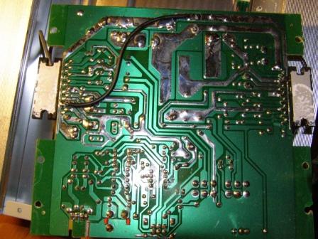

    Mam wzmacniacz first Austria 1800w, i gdy go dostałem to po podłączeniu pod akumulator , plus 2 głośniki i mp3 , nie chce chodzić wzmacniacz , czasami jak ruszę bezpiecznik to zaczyna cos walić w głośniki i trochę słychać muzykę , co mu może być ?? czy może źle podłączam go ???aha i ten wzmacniacz nie podłączam pod auto

  • #10 6691169
    pita1988
    Nic nie widac :D
  • #11 6691176
    misiu14

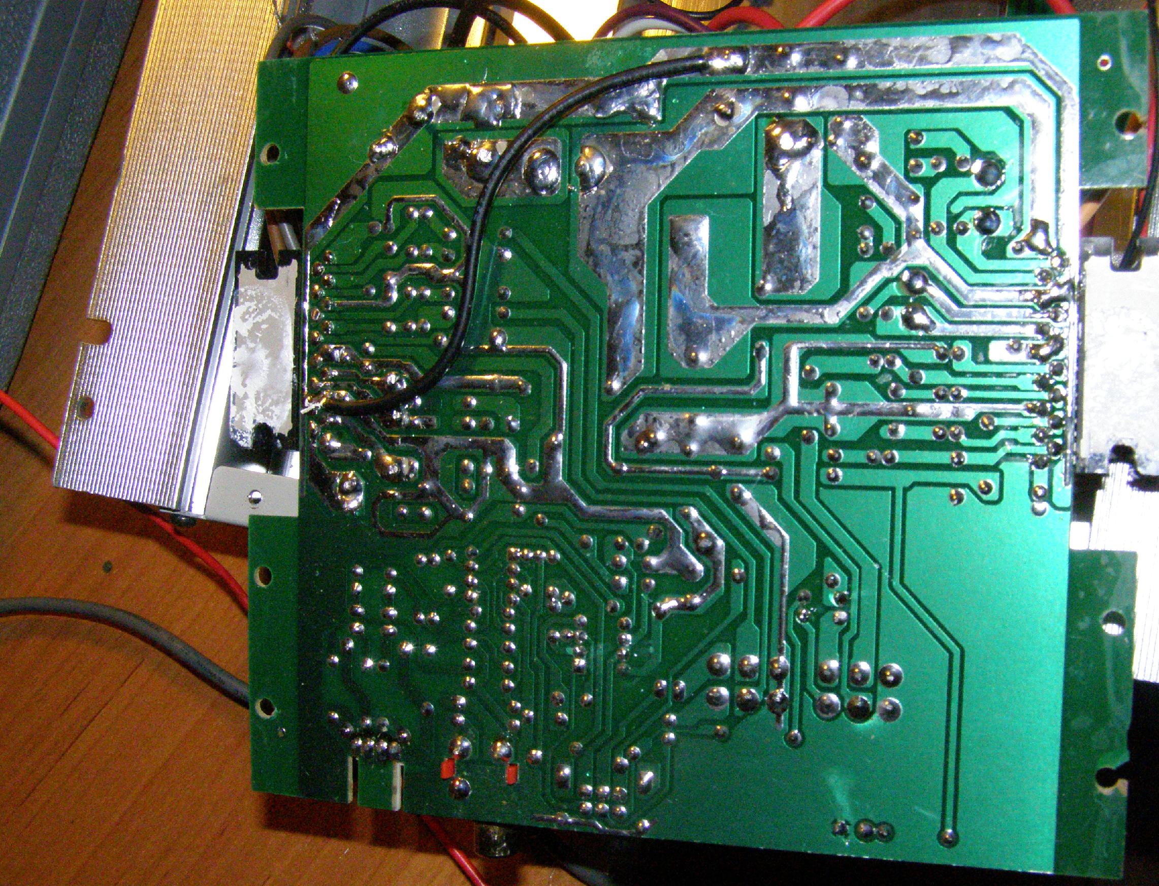

    Jeśli zdjęcie niewyraźne to mogę dodać nowe , czy nie widać nic złego ??
  • #12 6691186
    pita1988
    Brak zooma w oczach :D Przynajmniej u mnie
  • #14 6691257
    pita1988
    Przelutuj go I zlikwiduj te zwarcia ktore zaznaczylem (nie jestem pewien czy przy prawym scalaku jest zwarcie, slabo widac) I posprawdzaj czy jeszcze gdzies nie ma...

    Przy zwarciu ścieżek mógł się spalić ten scalak(końcówka mocy), a to 90% konstrukcji tego wzmacniacza. Zrób zdjęcie z drugiej strony, z nazwą tego scalaka.
    Nikt nie spytał: jakie głośniki podłączasz pod ten wzmacniacz??
    Bo może podłączasz mocne głośniki sugerując się "1800w" (cokolwiek to znaczy), a ten wzmacniacz prawdopodobnie ma max 50W na kanał(czyli 4x50=200W, lub 2x50=100)

  • #20 6695223
    misiu14
    ale aż tak żeby sie dymiło koło niego ?? gdzieś jest zwarcie chyba , tylko nie mogę go znaleźć
  • #21 6695486
    pita1988
    Dymic to napewno nie... ;/
    Polikwidowałes te zwarcia co zaznaczyłem na foto ?
  • #22 6703443
    misiu14
    no tak , ale ciągle nie chodzi ..
  • #23 6704251
    all4you_9
    Jak już wspomniałem pewnie się spalił. Zwłaszcza jak go podłączałeś bez radiatora
    Zobacz jaki to scalak, może da się tanio kupić, ale z wylutowaniem będzie dużo zabawy.
