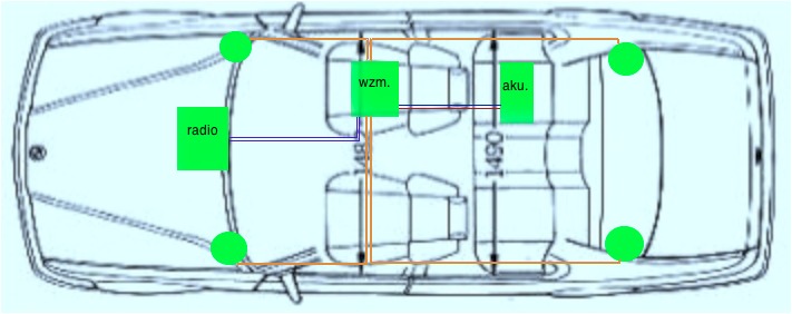

    Przygotowuję się do montażu nagłośnienia w swoim BMW E32 i zastanawiam się nad kwestią okablowania. Akumulator w tych autach znajduje się pod tylnym siedzeniem. Do założenia jest deck Alpine 7915M i wzmacniacz czterokanałowy Alpine 3550. Wpadłem na pomysł, żeby umieścić wzmacniacz pod siedzeniem pasażera. Oryginalnie była tam apteczka więc miejsca powinno być wystarczająco dużo. Ogólnie wykombinowałem to sobie w ten sposób :
    Okablowanie w BMW E32
    Jako że nie chciałbym zakładać tego metodą prób i błędów proszę o opinie czy takie rozwiązanie ma sens, a jeżeli nie to co zrobić inaczej ?
    A i jeszcze jedno pytanie - czy do deck'a jest sens ciągnąć oddzielne przewody od akumulatora, czy jako że nie posiada wzmacniacza mogę go śmiało podpiąć pod oryginalną instalację bez utraty jakości dźwięku ?
    Z góry dziękuję za odpowiedzi i serdecznie pozdrawiam.

    A miałby ten wzmacniacz tyle miejsca pod tym fotelem, żeby spokojnie się chłodzić? Jak wrzucisz zimą ogrzewanie to pewnie będzie zgarniał całe ciepło, które wyślesz na na nogi pasażerów z tyłu.
    Poza tym zawsze komuś może się udać go kopnąć - nie to że mocno, ale wystarczająco by np. brudzić i zdzierać farbę.
    Druga kwestia, to oczywiście głośniki z tyłu. Niepotrzebne, niepotrzebne i jeszcze raz niepotrzebne.

    Hmm miejsca jest naprawdę sporo, a nawiew na nogi wypadałby raczej za wzmacniaczem, ale dokładnie poprzymierzam dopiero jutro/pojutrze jak przyjdzie wzmacniacz.
    Jeżeli chodzi o głośniki z tyłu to na 100% zostaną. Już raz posłuchałem argumentów o tym, że sam przód brzmi lepiej i z perspektywy czasu muszę stwierdzić, że w dużej limuzynie takie rozwiązanie nie sprawdza się zupełnie. Tym z przodu jest za głośno, tym z tyłu za cicho i tym podobne historie.

    Rozwiązanie "pod fotelem" jest dobre z tego względu, że nie trzeba wędrować za daleko z kablami. Ale właśnie o te kable chodzi. Pamiętaj że do wzmaka trochę ich idzie - do zasilania masz 2 grube oraz jeden cieniutki, sygnałówki wchodzą, wychodzą głośnikowe. Trochę tego musisz gdzieś upchnąć, o tym też pomyśl.
    Co do głośników z tyłu - nie przesadzaj z tym cicho-głośno, aż takich odległości tam nie ma. Jak gwizdki przedniego zestawu umieścisz wysoko na słupkach żeby scena była prawidłowa, to zdecydowanie lepiej mieć zestaw jeden porządny aniżeli dwa gorsze za te same pieniądze.
    Odczucie głośności dla pasażerów tylnich to pojęcie względne. Bo jeżeli głośniki tylnego zestawu włożysz im tuż za głowy, to gwizdek nie będzie miał miejsca żeby się wybrzmieć i będzie ich kłuć w uszy. Jeżeli w drzwi to już trochę lepiej.
    Ale to twój wybór.

    Właśnie głównie chodziło mi o sam fakt prowadzenia okablowania. Kombinując w ten sposób kierowałem się tym, żeby kable od zasilania były możliwie krótkie. Doczytałem się, że dodatkowo dobrze jest skręcić je razem na całej długości. Bardzo mi zależy, żeby na koniec nie okazało się, że mam jakieś buczenie w głośnikach.
    Odnośnie montowania tylnych gwizdków w drzwiach przemyślę sprawę czy znalazłoby się odpowiednie do tego miejsce. Oryginalnie w E32 jest system 8/10 głośnikowy, w którym 4 głośniki tylne są w półce, a ja nie chcę robić zbyt wielkiej rewolucji w wyglądzie, raczej chciałbym, żeby wszystko wyglądało możliwie seryjnie.
    A i jeszcze ponawiam pytanie odnośnie podpinania deck'a do instalacji fabrycznej. Czy w celu uniknięcia zakłóceń konieczne jest ciągnięcie kabli bezpośrednio do radia, czy w przypadku deck'a wystarczy oryginalna instalacja ?
    Z góry dziękuję za wszelkie sugestie.

    W takim razie jeszcze jedna sprawa - ten wzmacniacz za dużo mocy nie ma. Jakościowo to dobra rzecz, ale mocy tam niewiele więcej na kanał aniżeli w radiu.
    Nie poszalejesz więc z czterema zestawami. W przypadku natomiast zmostkowania go już trochę mocy pewnie ma (choć tu zaznaczam że nie wiem ile dokładnie ma w mostku, ale z 2x70 można się spodziewać, może i więcej).
    Co do kabli od akumulatora - to chyba do bagażnika masz taką samą odległość jak pod siedzenie prawda? A pociągnięcie sygnałówki to mały problem - to zasilające raczej sprawiają problemy.
    A do radia nie musisz ciągnąć oddzielnego zasilania.
