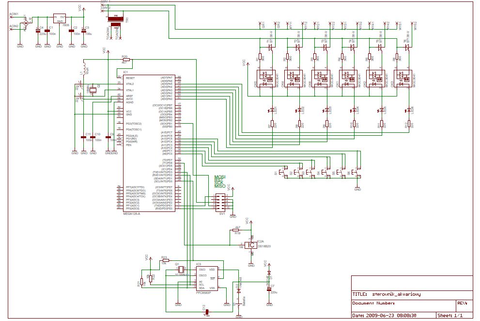

    Witam serdecznie.
    Proszę o sprawdzenie poprawności schematu sterownika, które chce zbudować.
    W szczególności:
    1. Czy RTC jest poprawnie podłączony do Atmega
    2. Czy połączenie MOC i BT138 jest poprawne
    3. Inne zauważone nieprawidłowości.
    Na schemacie brakuje wyświetlacza(to wiem jak podłączyć) i przycisków(nie mogłem znaleźć biblioteki)
    Nie mogę też znaleźć biblioteki ze złączem KANDA do ISP.
    Informuję że jest to mój pierwszy schemat w eagle i pierwszy układ z mikroprocesorem. Wszelka krytyka mile widziana.

    pixel7
    Brakuje pull-upów na liniach SCL i SDA. Mega128 to chyba przesada. Ja mam zrobiony sterownik na m8 do tego wyświetlacz 2X16, sterowanie 2X lampa, grzałka, temperatura +menu do obsługi i z tego co pamiętam jeszcze trochę miejsca zostało.

    snow
    I reset mógłby być podciągnięty do zasilania

    lokii
    O resecie wiem, po prostu nie dorysowałem pull-upy dorobię, a mega128 dlatego że ma ich kilkanaście na półce, a poza tym układ ma mieć jeszcze kilka modułów wiec nie zaszkodzi moim zdaniem przedobrzyć :)
    Dziękuję za cenne podpowiedzi.

    snow
    Jeżeli programator ma być wpinany tam gdzie ta "dziura" na schemacie to nie zaprogramujesz tego procesora przy takim jego podłączeniu (szczegóły w PDF'ie). Poza tym nie podłączyłeś wszędzie zasilania procesora.

    janbernat
    Przy RTC nie 32Mhz a 32.068kHz.
    Zamiast C8 daj trymer-pozwoli dokładniej ustawić zegar.

    snow
    Wydaje mi się że nie ma potrzeby stosowania diody przy zasilaniu RTC - niepotrzebny spadek napięcia. Lepiej zastosować podstawkę która uniemożliwi odwrotne zamocowanie baterii.

    dawid512
    Poziom 32  
    Do RTC nie trzeba baterii wystarczy dodać kondensator o większej pojemności. Po za tym proponuję przyciski zwierać do masy, mega nie ma pull-down.

    crazy_phisic
    Diody zapewniają poprawną pracę zarówno przy zasilaniu z zasilacza jak również w momencie zaniku tego napięcia. Brak diody przy baterii przy napięciu zasilającym wyższym od napięcia baterii może zakończyć się "nieszczęściem" ;)

    janbernat
    Wygląda dobrze-ale ktoś może coś jeszcze znaleźć.
    Czy triaki będą na tej samej płytce?
    Masa ani ścieżki sygnałowe nie mogą przechodzić przy triakach i ich podłączeniach.
    Masa w układzie "gwiazdy" od C3 do innych obszarów masy.
    Pod Q2, C5 i C6 żadnych ścieżek sygnałowych.
    Q2, C5 i C6 jak najbliżej procesora.
    Jeśli S1-S6 poza płytką- to skrętka.
