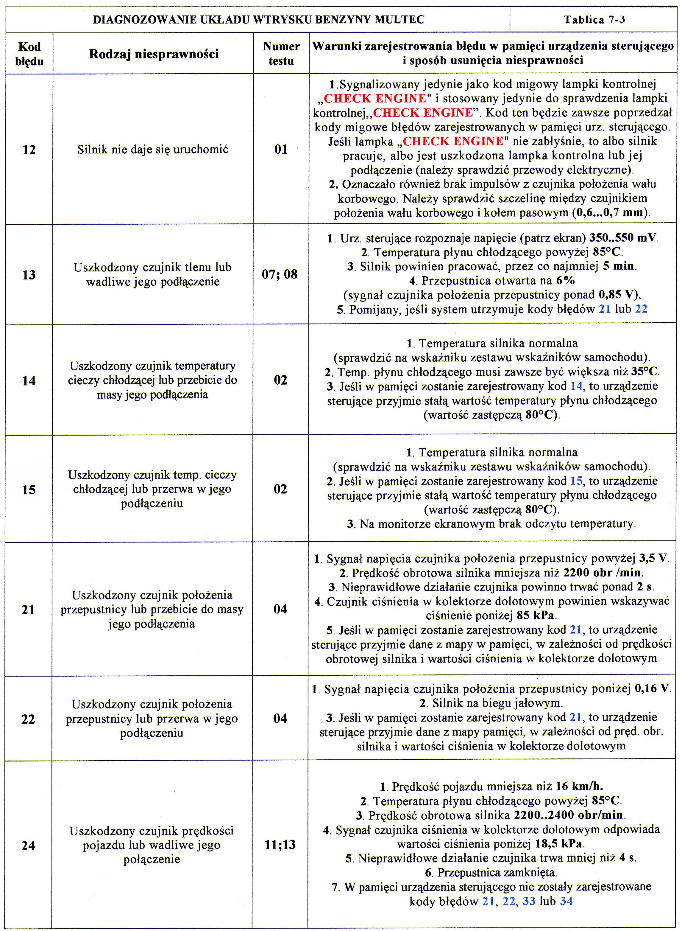

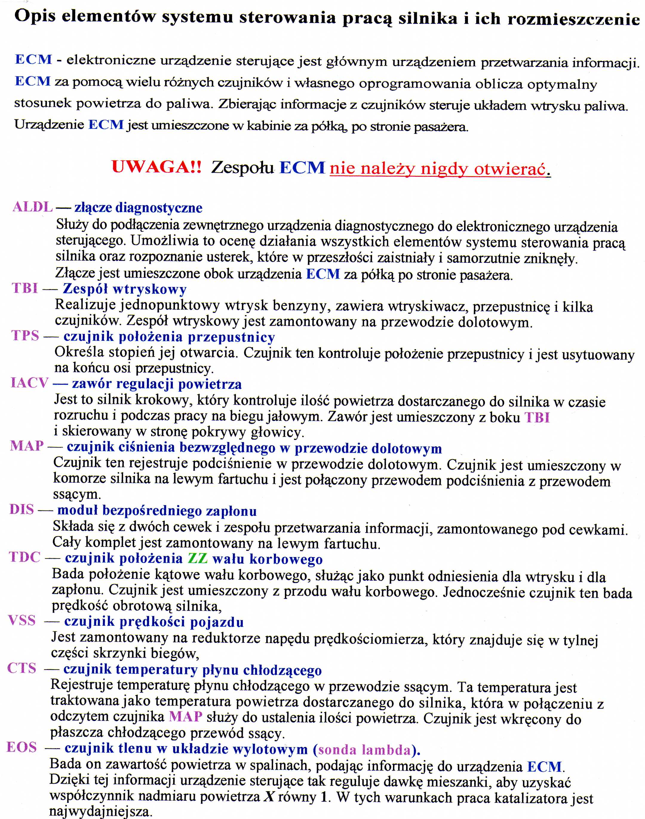

    Ja również jestem użytkownikiem poldka z ABIMEX`em. Też miałem z nim trochę problemów. Myślę że te materiały Ci pomogą.
    Polonez Caro - check engine - wysokie spalanie
    Kolejność może nie właściwa ale sobie poukładasz.
