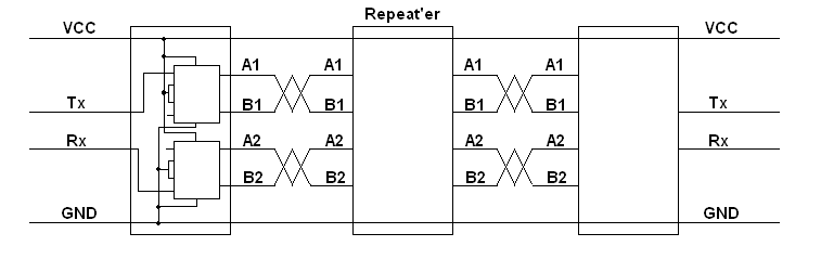

    Z tego co widziałem to np MAX491 ma wbudowany zarówno nadajnik jak i odbiornik, więc mamy full duplex na 4 przewodach (2 pary różnicowe). Ciężko jest go jednak chyba dostać.
    Rozumiem w takim razie, że do takiego modułu max485 wystarczy po prostu podpiąć Rx i Tx i w odpowiedniej chwili ustawić RE + DE w zależności od kierunku danych? Dla modułu full-duplex można na stałe ustawić w jednym RE + DE na 1 a w drugim na 0?

    Dokładnie tak jak mówisz, stosując np. dwa SN75176 (układ odpowiedzialny za RS485) uzyskasz full-duplex. Oczywiście nie osiągniesz takich prędkości jak przy Ethernecie (chyba, że się mylę)
  • #10 6693788
    narasta
    Ale na jednym SN75176 nie da się uzyskać full-duplexu. Nie da się jednocześnie odbierać i nadawać. do tego potrzebne są już dwa takie układy

  • #15 6698948
    narasta
    Nie no spokojnie... :D I tak nie zamierzam ciągnąć tego na 1km :D A nawet jeśli odległość była by większa, to zawsze gdzieś po drodze można dać repeat'er. Z tego co widzę, to SN75176 wytrzymuje napięcia od -10 do +15V na A lub B.
    Ja myślę, że można by to tak zrealizować:
    [C] 1.AVR + 1.ENTHERNET <-> 2.ENTHERNET + 2.AVR
    Jeśli chodzi o ciągnięcie napięcia po całej długości to myślę, że całość można by zasilać np +12V i w każdym module dawać np stab 5V. Dzięki temu ewentualne spadki napięć na przewodach będą rekompensowane różnicą napięć pomiędzy +12V i +5V(+ spadek napięcia na stabilizatorze). Wychodzi, że napięcie może spokojnie spaść do 8 V na linii (tak aby dalej dało się je wystabilizować do +5V).
    Zależy mi na tym aby linia była zasilana, bo po drugiej stronie będzie się znajdował uP jako slave, który też musi być zasilany.
