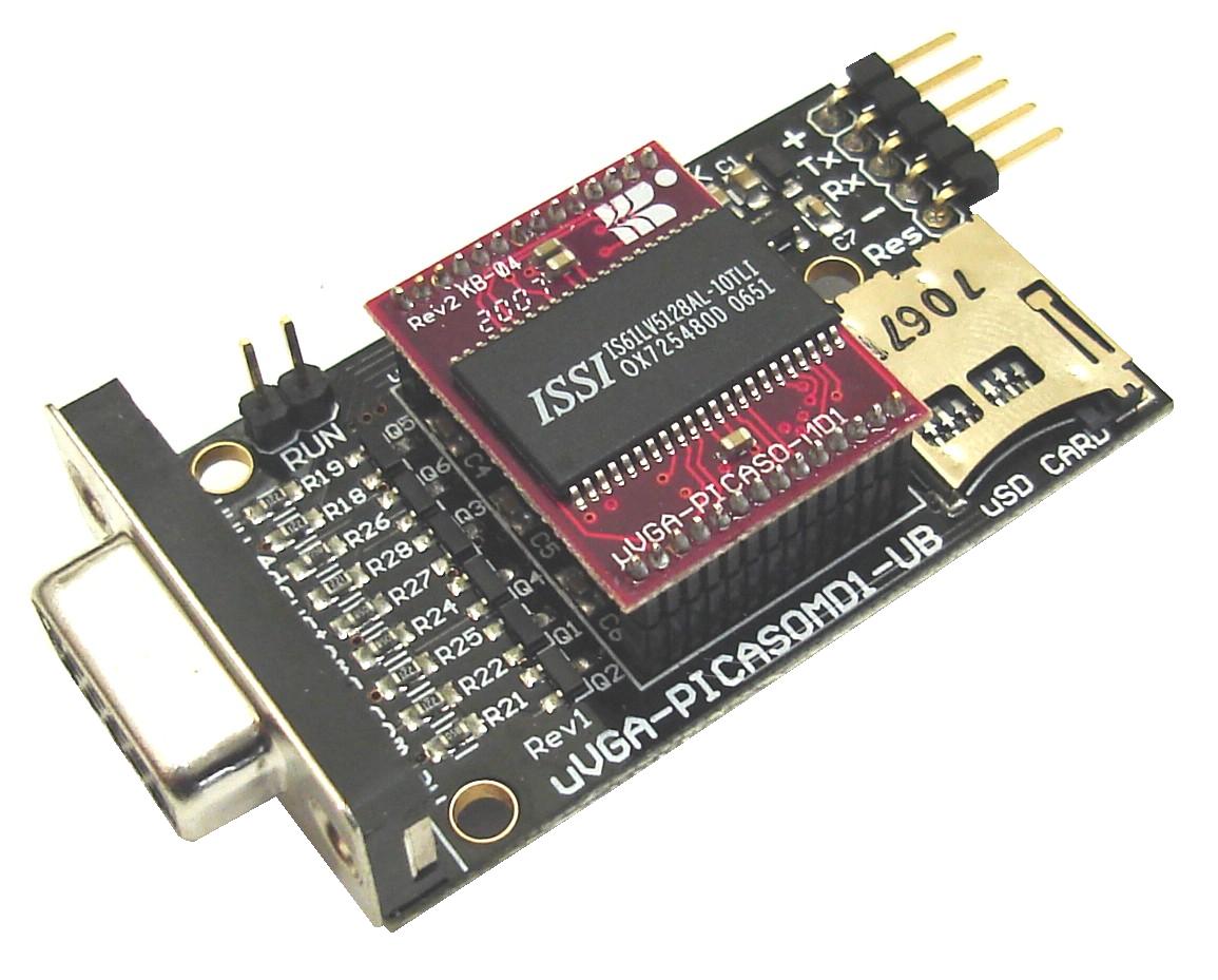

    tak dla zainteresowanych podam ciekawy link "Karty graficznej" VGA dla uC np AVR
    cena Modułu VGA to 71EU + przesyłka
    Link
