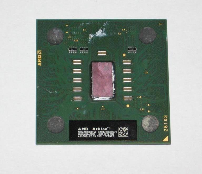

    witam wszystkich. wie ktoś jak odblokować mnożnik w bartonie 2800+ tzn. które mostki trzeba połączyć lakierem przewodzącym. z góry dzięki za pomoc.

    Aby odblokować mnożnik wymagane było by połączenie mostków L1
  • #3 6693249
    papug667
    tak robiłem w athlonie 2000+ i działało. problem w tym że wszystkie mostki L1 mam połączone. doczytałem się o połączeniu L5 drugiego od prawej tylko nie wiem czy nie uwalę proca. chcę zmniejszyć mnożnik a podnieść FSB. może ktoś już tak robił i może coś doradzić?

  • #8 6694821
    badi2
    Pomaluj lakierem na mostku L5 tam gdzie pisze mobile to ci się odblokuje mnożnik do 12x, a jak chcesz więcej to obok też pomaluj to będziesz mieć do 24x. Robiłem tak już na dwóch procesorach i nie uwaliłem żadnego.

    Zrobiłem dzisiaj test z malowaniem mostków L5 i co się działo. Po połączeniu drugiego od prawej faktycznie zrobił się mobile(tak wyświetlał bios) ale 2500+ i z mnożnikiem na sztywno 11. Po połączeniu następnego mostka komp w ogóle nie wstał. Ciekawe zjawisko. Co o tym myślicie?

    A to juz przypadkiem nie te athlony ciete laserowo?
    Ze malowanie samym markerem przewodzacym moze je ubic?
    I najpierw trzeba wypelnic czyms dziure po cieciu, a potem dopiero zamalowac?
  • #11 6696813
    papug667
    tak chyba cięte laserowo. nie wypełniłem dziur i to może był błąd. na szczęście udało się wyczyścić i procek normalnie chodzi.

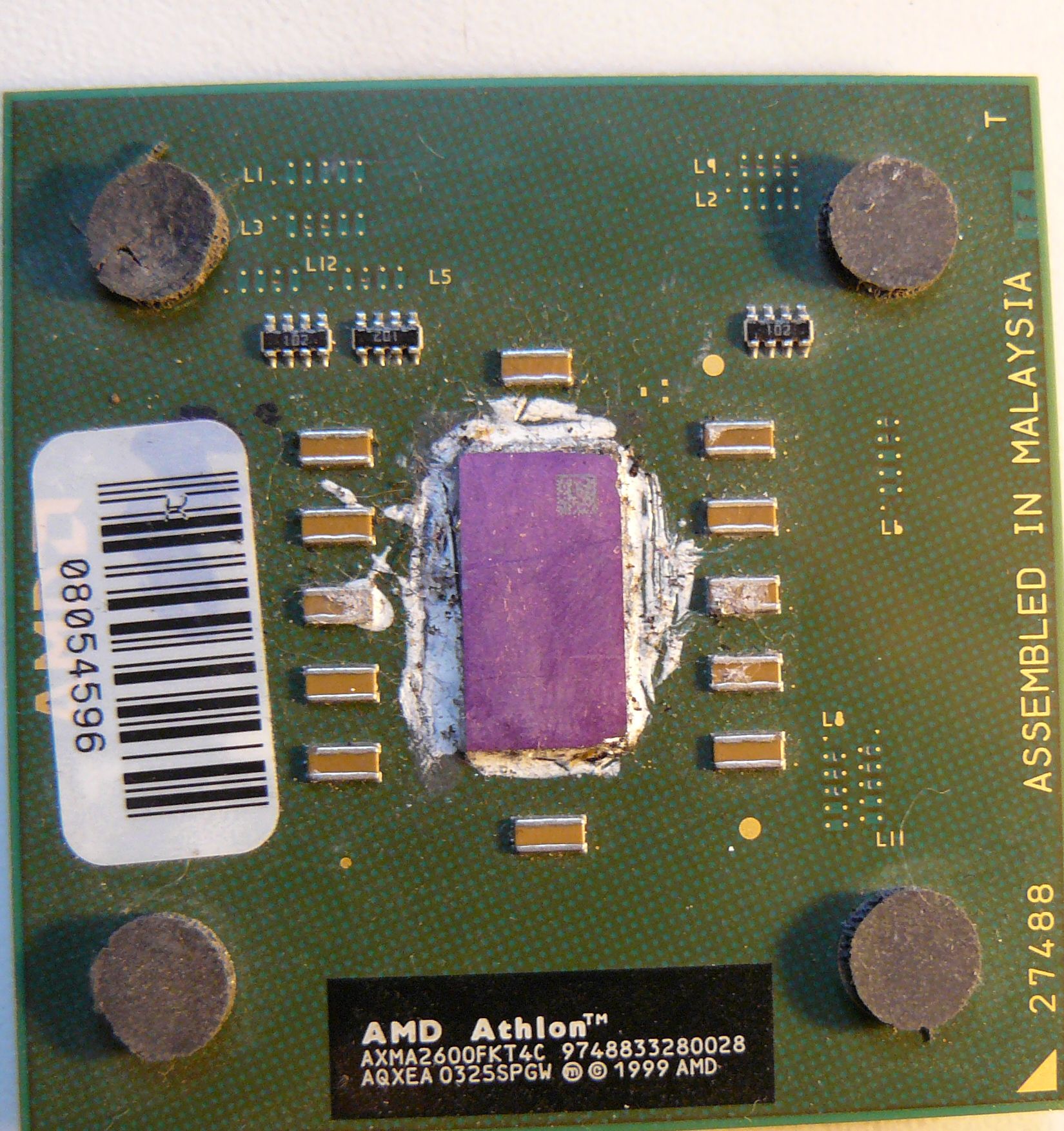

    Mam gdzies Barton mobile 2600+. Oryginalny, z mozliwoscia zmiany mnoznika w dol. Krecil sie poezja :D 2.5ghz robil spokojnie.
    Jak go znajde to wrzuce ci fotke jak ma mostki.

    ale co z pozostałymi mostkami? jest różnica. może tylko wystarczy zamalować L5. z tego wychodzi że pierwszy i drugi mostek na L5 od prawej. co o tym myślicie? chciałbym żeby dalej był 2800+ ale z odblokowanym mnożnikiem.

    zalałem dziury po laserze super glutem i amba. nie da się połączyć mostków. czym teraz bezpiecznie usunąć ten klej? jednak trzeba zalać lakierem elektroprzewodzącym to nieszczęsne cięcie.

    Jak pamietam, bo bylo to dosc dawno, zalewano to np lakierem do paznokci.
    Mozesz probowac to przeskrobac, ale laminat na tych CPU jest dosc delikatny. Wsadz go i wygrzej, kropelka nie przepada za temperaturami, powinna latwiej sie skrobac ;)
    Pozatym wydaje mi sie ze samo przerobienie na mobile da ci mozliwosc manipulacji mnoznikami w dol. A w sumie o to chodzi. Wyzsze FSB, mnoznik w dol. A nie krecenie mnoznikami na tych antycznych powolnych szynach ;)

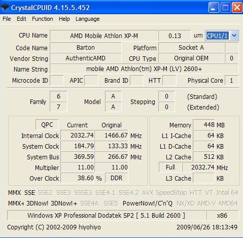

    udało się usunąć klej i przerobić na mobile. płyta staruje z mnożnikiem 11 a procek wykrywany jest jako 2500+. pojawił się problem bo jak ustawię fsb więcej jak 185Mhz to pojawia się czarny ekran i koniec. pewnie płyta albo zasilacz nie wyrabia. mnożnik mogę zmieniać tylko spod windowsa. ustawienie mnożnika na płycie nic nie daje.jak odblokować mnożnik w bartonie 2800+?

    Mam ASRock K7S41GX i wgrany najnowszy soft. jak na płycie ustawię mnożnik na zworkach np. 10 to i tak płyta odpali z mnożnikiem 11. dopiero spod windowsa mogę zejść aż do 3
    i dlatego płyta nie wystartowała jak miałem odblokowany mnożnik do 24. zawsze startuje z najwyższym możliwym mnożnikiem. wtedy miałem na fsb 166. mój marny bartonik miał 4Ghz normalne że nie ruszył.
