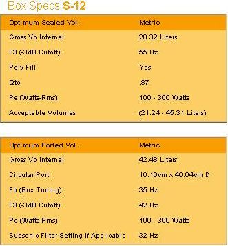

    Jakiej mocy wzmak? To zależy od tego ile masz mocy na przodzie, ale najlepiej by było pewnie coś co ma 4x80, a po zmostkowaniu dwóch kanałów w jeden uzyskasz coś koło 300. Może być ciężko :D zależy od budżetu.
    Skrzynia do PB S-12:
    Wzmak+skrzynia do max 650 zł proszę o pomoc
  • #17 6707491
    Tado47
    Wiele z tych tabelek to ja nie kumam wiec jakbys mogl prosciej to byl bym wdzieczny :) No to bede szukałtakiego wzmaka najwyzej cos z uzywek moze znajde na allegro ..
    Ps. Wielkie dzięki że pomagasz (jako jedyny) :)
  • #18 6708749
    VVisnia
    Pierwsza tabelka to skrzynia zamknięta - 28,32 L pojemności wewnętrznej, wytłumiona.
    Druga tabelka - skrzynia wentylowana; 42,48 L, port bass r - 10.16 cm (średnica) x 40,64 cm (długość); skrzynia br strojona na 35 Hz - trochę za nisko dla twojej muzyki. Możesz kombinować ze strojeniem, ale lepiej zostań przy tej zamkniętej. Wystarczy Ci. Głośnik będzie szybszy.
    To Ci pomoże skrzynię przygotować:
    http://www.rockfordfosgate.com/rftech/box_wizard.asp
