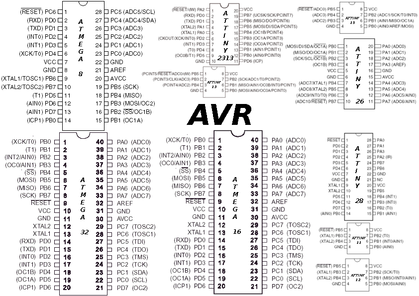

  • Witam.
    Próbując robić małe projekciki musiałem odpalać kompa ażeby zobaczyć oznaczenia pinów dla Atmega8. Jednak zauważywszy ile mnie takie coś energii elektrycznej kosztuje :) postanowiłem zrobić mały plakacik z oznaczeniami pinów dla ATMEGA 8, 16, 32; ATTINY 11, 12, 13, 15, 26, 28, 2313; MAXIM MAX220, MAX232, MAX232A; 8051; 24cXX.

    Gratuluję jeśli znacz na pamięć wyprowadzenia pinów.
    Dzięki za ściągawkę - już ją drukuję. Dla mnie się przyda bo nie pamiętam pinów i też muszę często zaglądać do PDF tylko po to.

    Ja rówineż dziękuję też drukuję .
    Przydałoby się to samo rozwiązanie ale z smd :-)

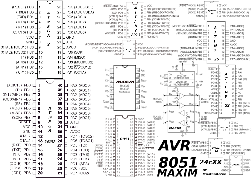

    Robiłem plakacik na własny użytek i już po drodze wrzuciłem na elkę, jeżeli komuś nie pasuje to może oczywiście zrobić po swojemu :)
    Zrobiłem nowszą wersję, zostało usunięte ATMEGA32 a dodane kości MAXIM i EEPROM 24cXX oraz nieśmiertelny 8051. Jeżeli ktoś ma propozycje to pisać na PW bo mam w planach zrobić taki plakacik także z PICami bo wiele osób też je programuje.

    MasterMatan, błagam, wygładź te napisy ATmega16 itp. bo to o pomstę do nieba prosi

    Citek
    Fajny pomysł i na pewno plakat będzie bardzo przydatny. Tylko jedno zwraca moją uwagę. Bardzo nie dokładne, nie staranne wykonanie.
    Tak jak wspomniał kolega @beamer.kun było trzeba wygładzić napisy, i po drugie lepiej by to wyglądało jakby było w miarę równo to wykonane, bo teraz to wygląda tak jakby porobione tylko priintscreeny i powrzucane na oślep do painta. Ja jakbym miał osobiście to sam zrobić to poświęcił bym trochę więcej czasu na w miarę estetyczne wykonanie.
    Ogólnie jak wspomniałem wcześniej bardzo fajny pomysł. Coś podobnego mam wydrukowane, ale każdy procek osobno w sumie dwa razy drukowane, jedna wersja większa na ścianę i druga mniejsza do przeglądania bezpośrednio na biurku.

    Uwzględnię uwagi i postaram się to zrobić w formie tabelki (o ile się to uda)
    Teraz będzie to plakat na jakiego przystało a dokładnie 2 plakaty, jeden na pewno będzie z PICami
    (jak na razie wymiary pierwszego plakatu to 6x5 kartek A4 ułożone w poziomie)
