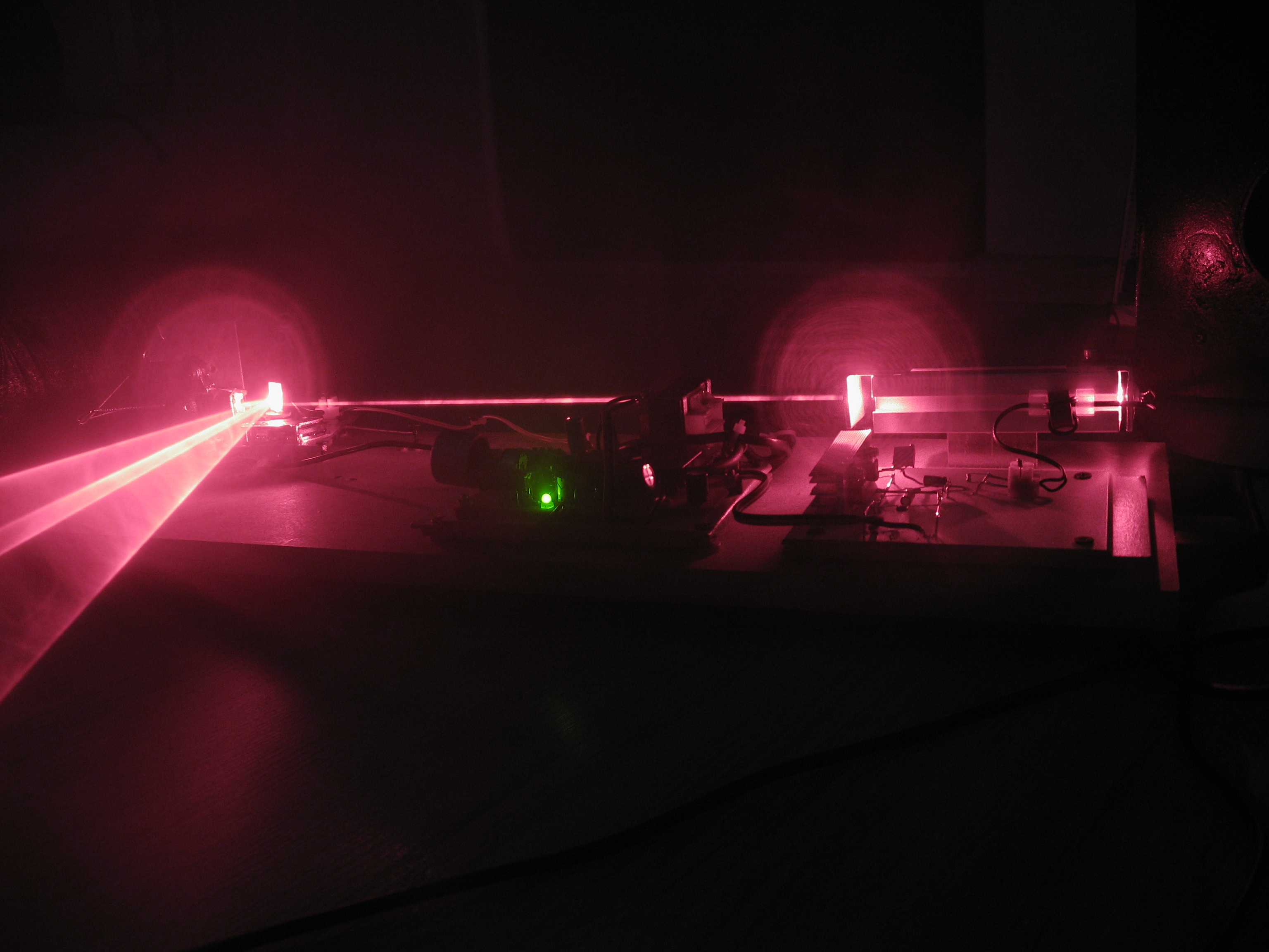

  • Witam!

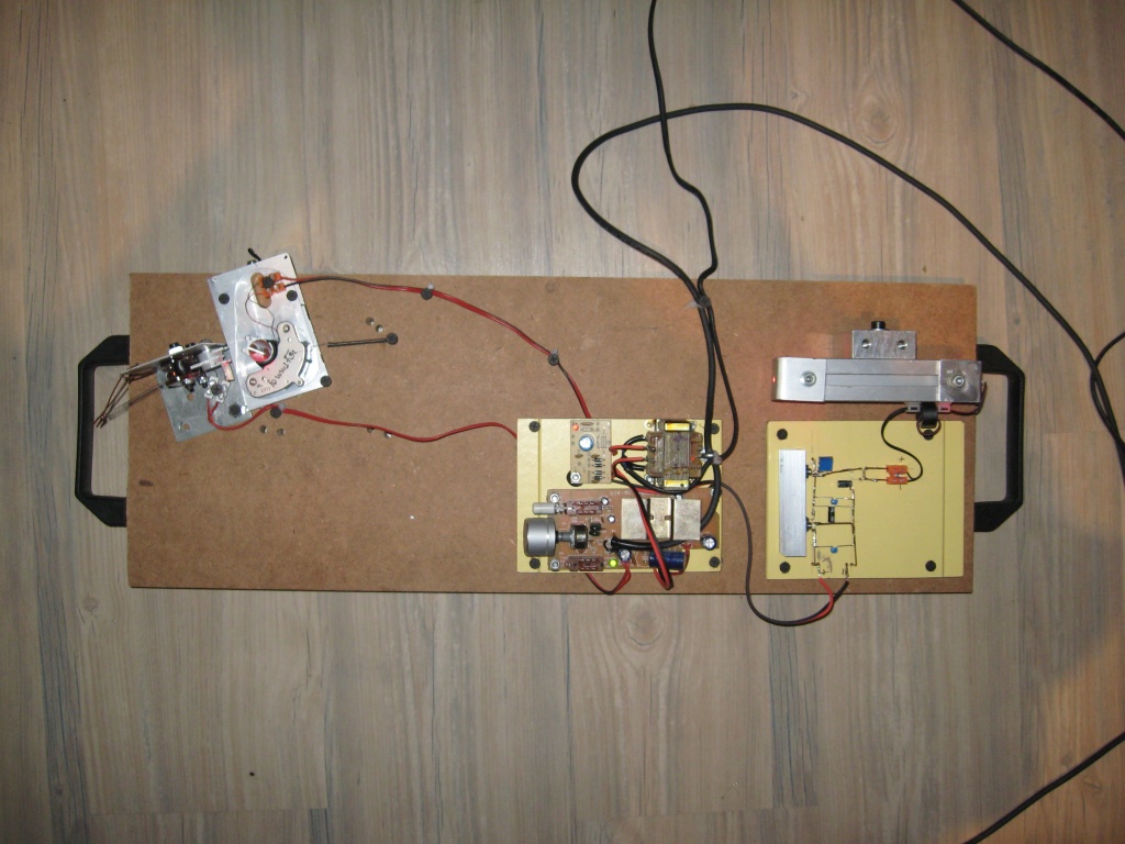

    Jako, że pogoda ostatnio nie dopisuje i deszcze zmusza do siedzenia w domu postanowiłem jakoś ten czas spożytkować. Już kiedyś bawiłem się diodami laserowymi i postanowiłem wrócić do tego ze zdwojoną siła :D Tak oto na przestrzeni dwóch dni ciężkiej pracy powstał ten oto eksperyment. Dioda oczywiście z nagrywarki DVD, odchylanie wiązki na głowicach z HDD. Eksperyment polegał na tym, że wszystko miało być sterowane sygnałem audio. Lewy kanał odchylanie pionowe, prawy poziome. Z muzyki efekty są marne, ale gdy podamy odpowiednio spreparowany sygnał audio otrzymamy różne kształty.
    Laser Show Projector: DVD + HDD
    Podzieliłem obrazek na moduły i opiszę do czego służy każdy z nich:
    1. Zespół odchylania wiązki
    2. Wzmacniacz / Zasilacz
    3. Zasilacz diody laserowej
    4. Kolimator i mocowanie diody laserowej

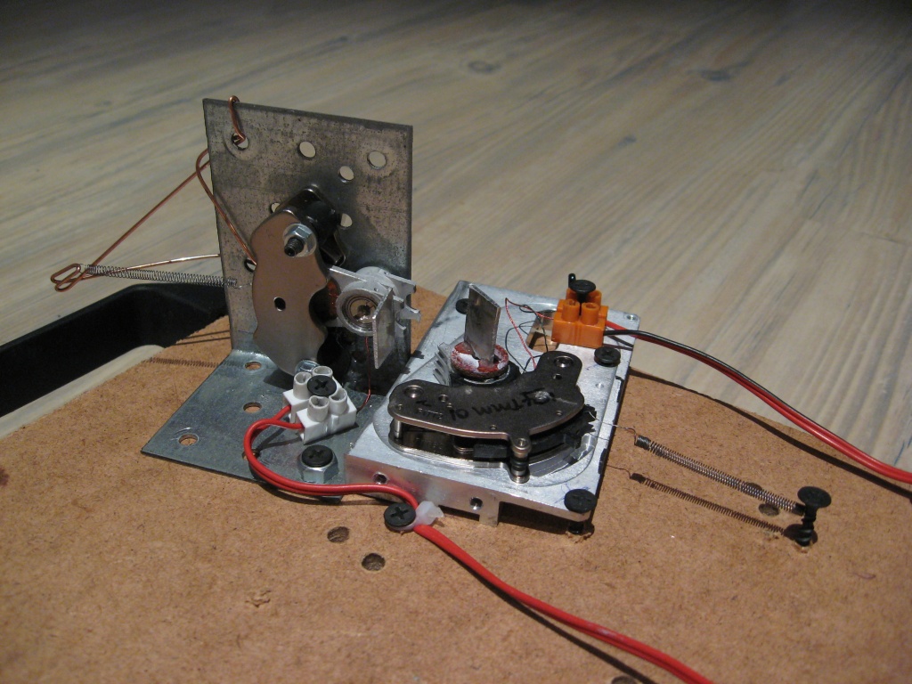

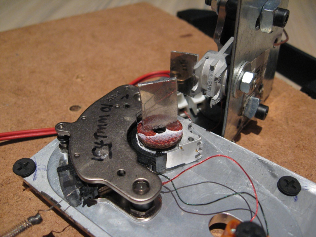

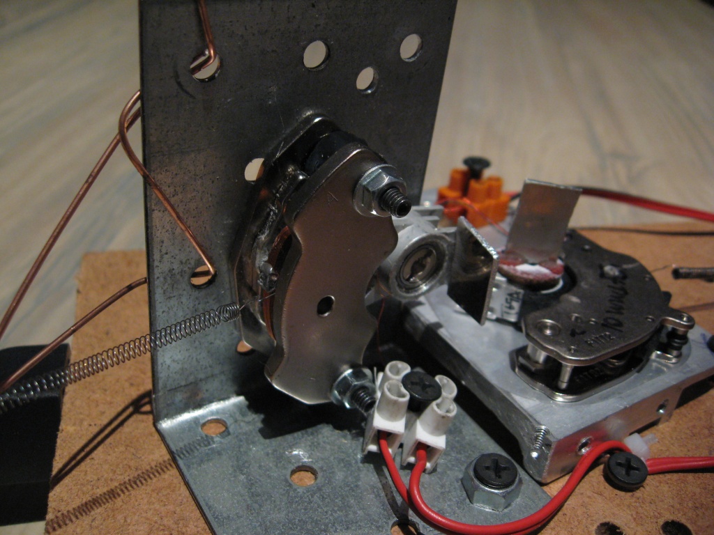

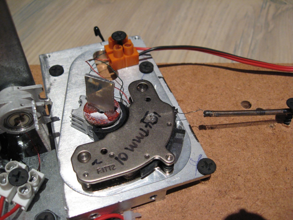

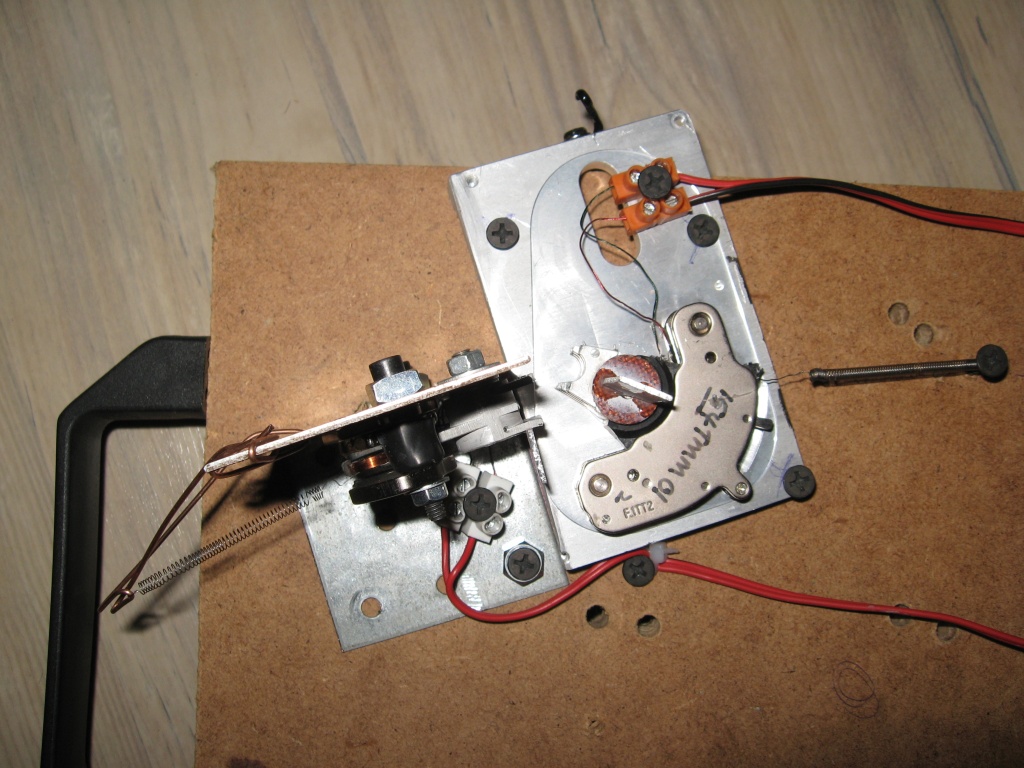

    Zespół odchylania wiązki.
    Do odchylania wiązki wykorzystałem głowice z dysków twardych. Stwierdziłem, że się dobrze do tego nadają, bo działają szybko, cicho i niezawodnie. Lusterka wyciąłem z tarczy dysku twardego. Jako kabelki do podłączenia wykorzystałem przewody ze słuchawek które są elastyczne. Zastosowałem sprężynki które centrują głowice. Jedna głowica jest podłączona do lewego wyjścia wzmacniacza druga do prawego.
    Laser Show Projector: DVD + HDD Laser Show Projector: DVD + HDD

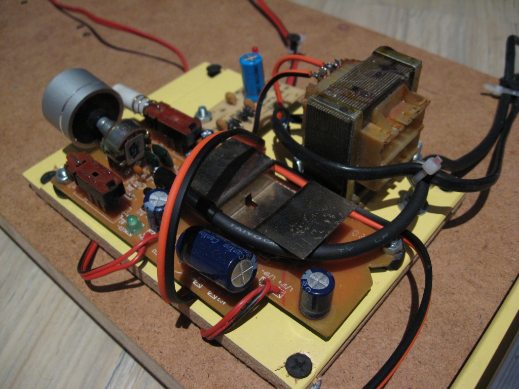

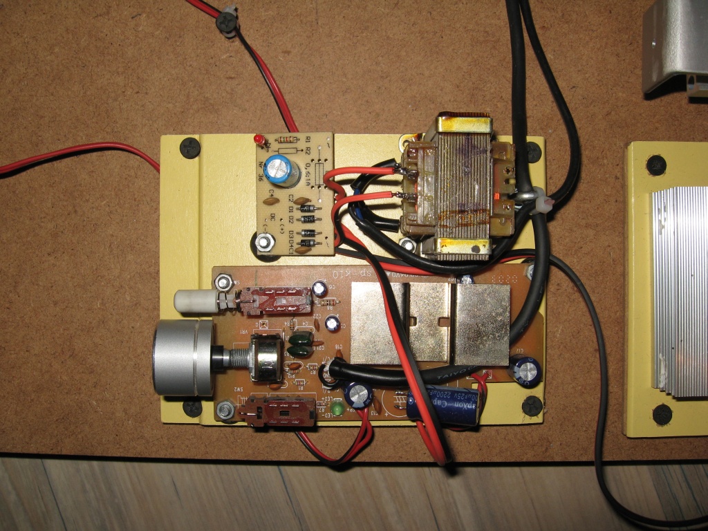

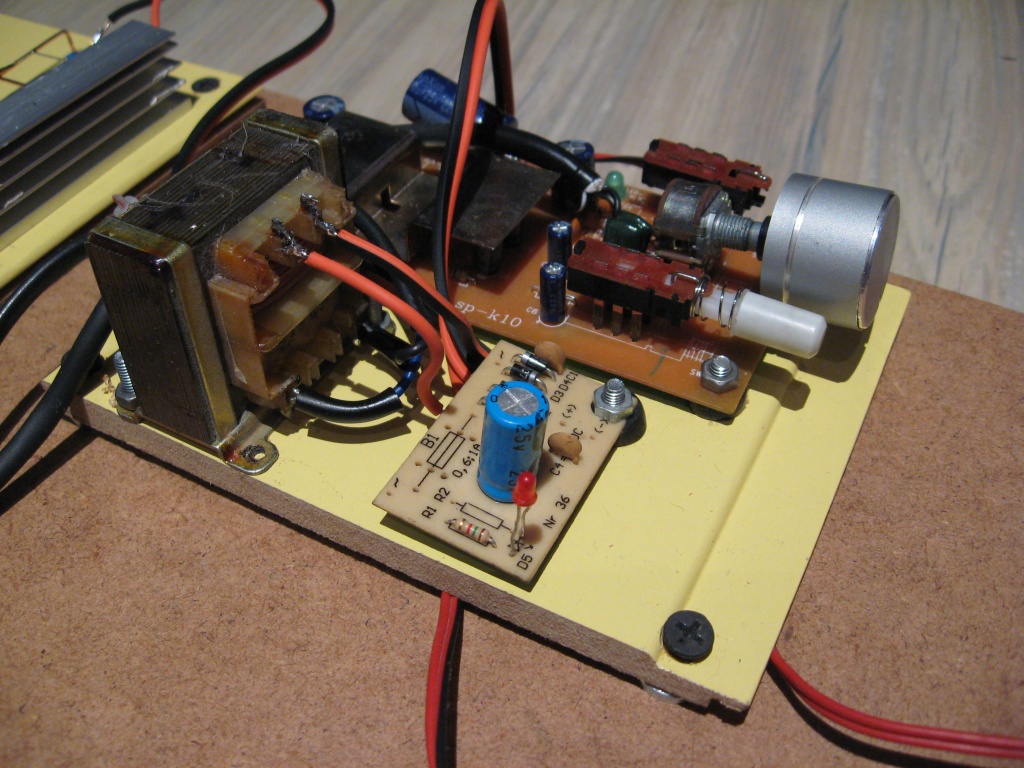

    Wzmacniacz / Zasilacz.
    Wzmacniacz audio wybebeszyłem ze starych kolumienek komputerowych Genius'a. Ma on około 2*5W i myślę, że nie wymaga dodatkowego komentarza. W tym module znajduje się również transformator + prostownik z filtrem. Transformator niewiadomego pochodzenia, ale posłużył mi już w paru konstrukcjach. Po wyprostowaniu mam około 14VDC.
    Laser Show Projector: DVD + HDD Laser Show Projector: DVD + HDD Laser Show Projector: DVD + HDD

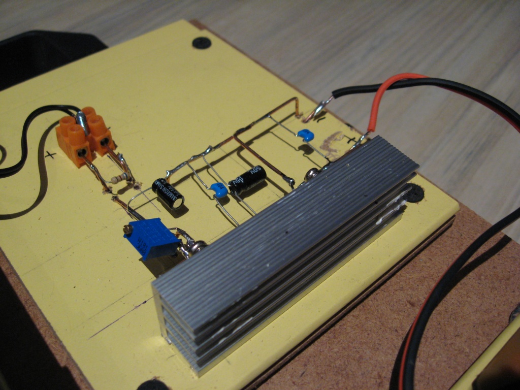

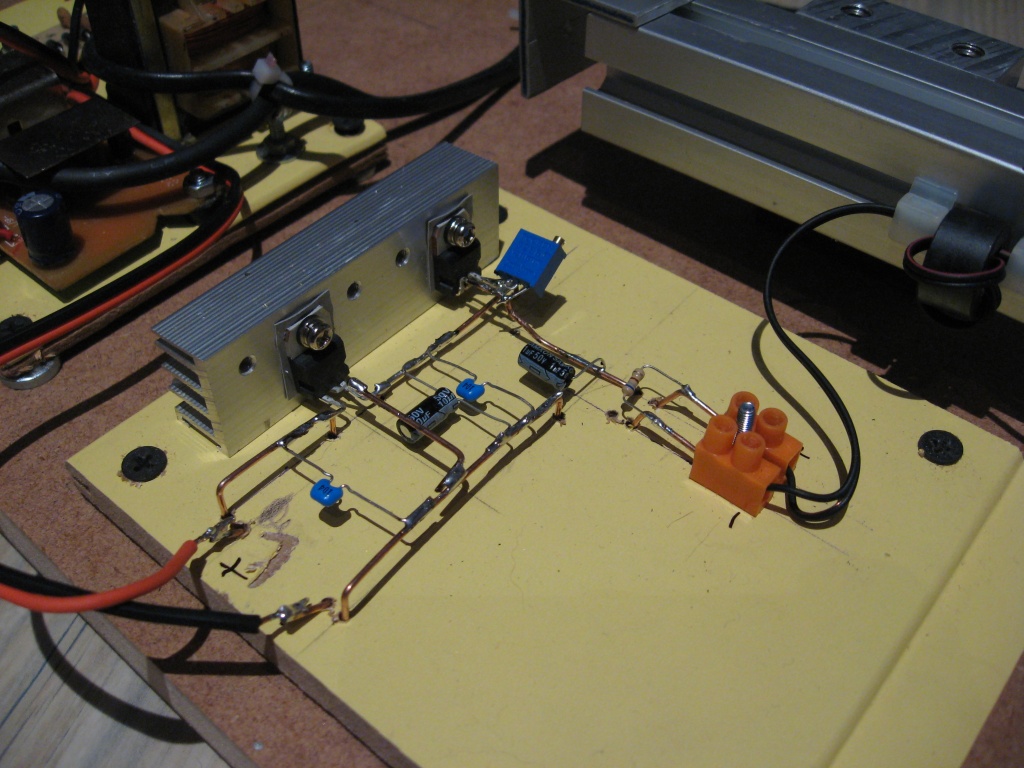

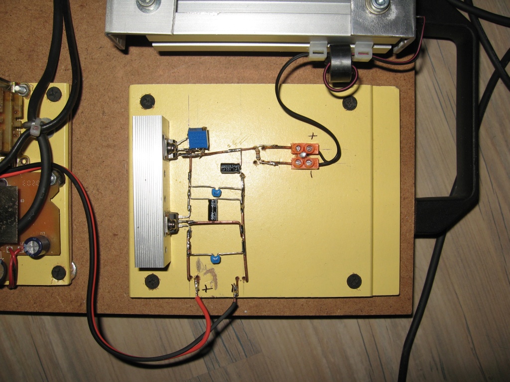

    Zasilacz diody laserowej.
    Zasilacz według schematu zasilacza diody laserowej krążącego tu i ówdzie na elektrodzie. Zasilacz stabilizowany napięciowo i prądowo oparty na stabilizatorach LM7805 i LM317. Prąd regulowany potencjometrem wieloobrotowym.

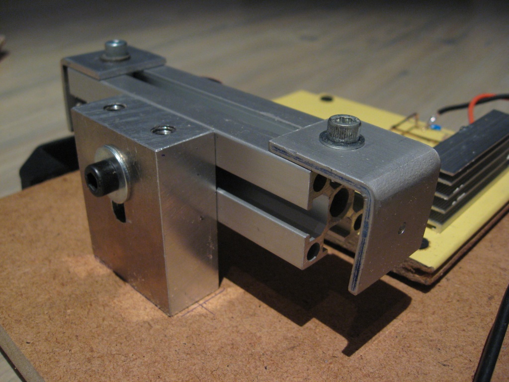

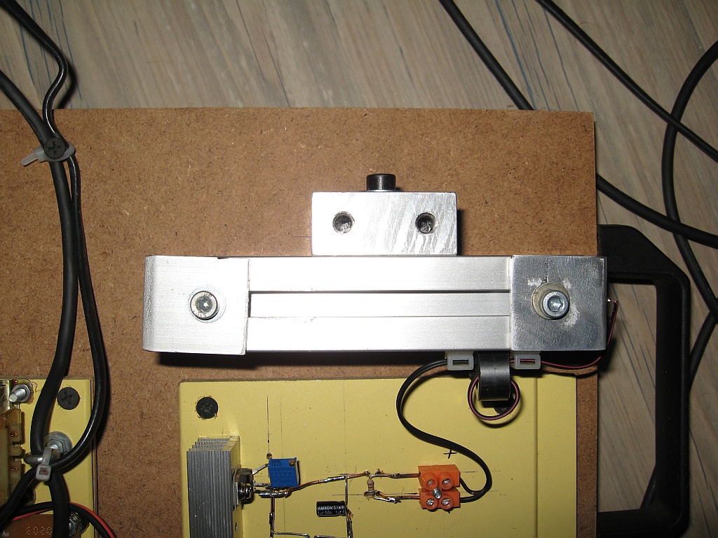

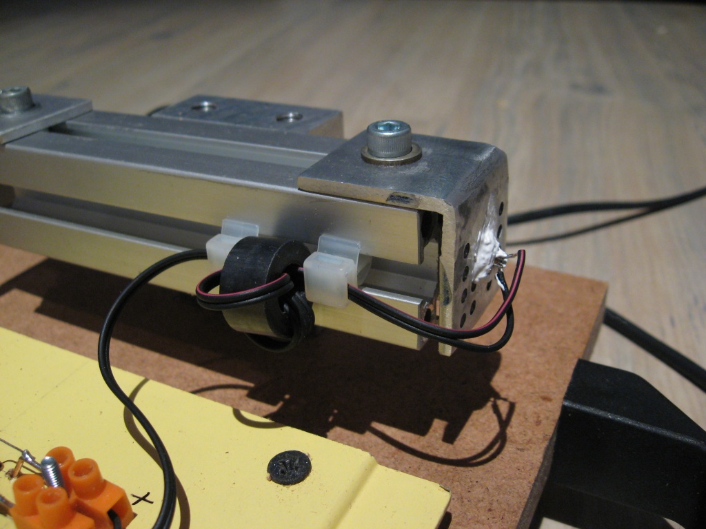

    System oparty jest na profilu aluminiowym w którym przyklejona jest soczewka ze wskaźnika laserowego z targu. Z tyłu profilu jest płaskownik wygięty w kątownik w którym jest zamocowana dioda laserowa. W tym elemencie są wywiercone otwory do chłodzenia diody. Z boku profilu mamy bloczek alu na którym jest zrealizowana regulacja wysokości i kąta promienia lasera. Z przodu profilu jest zamontowana przysłona redukująca rozproszenie soczewki.

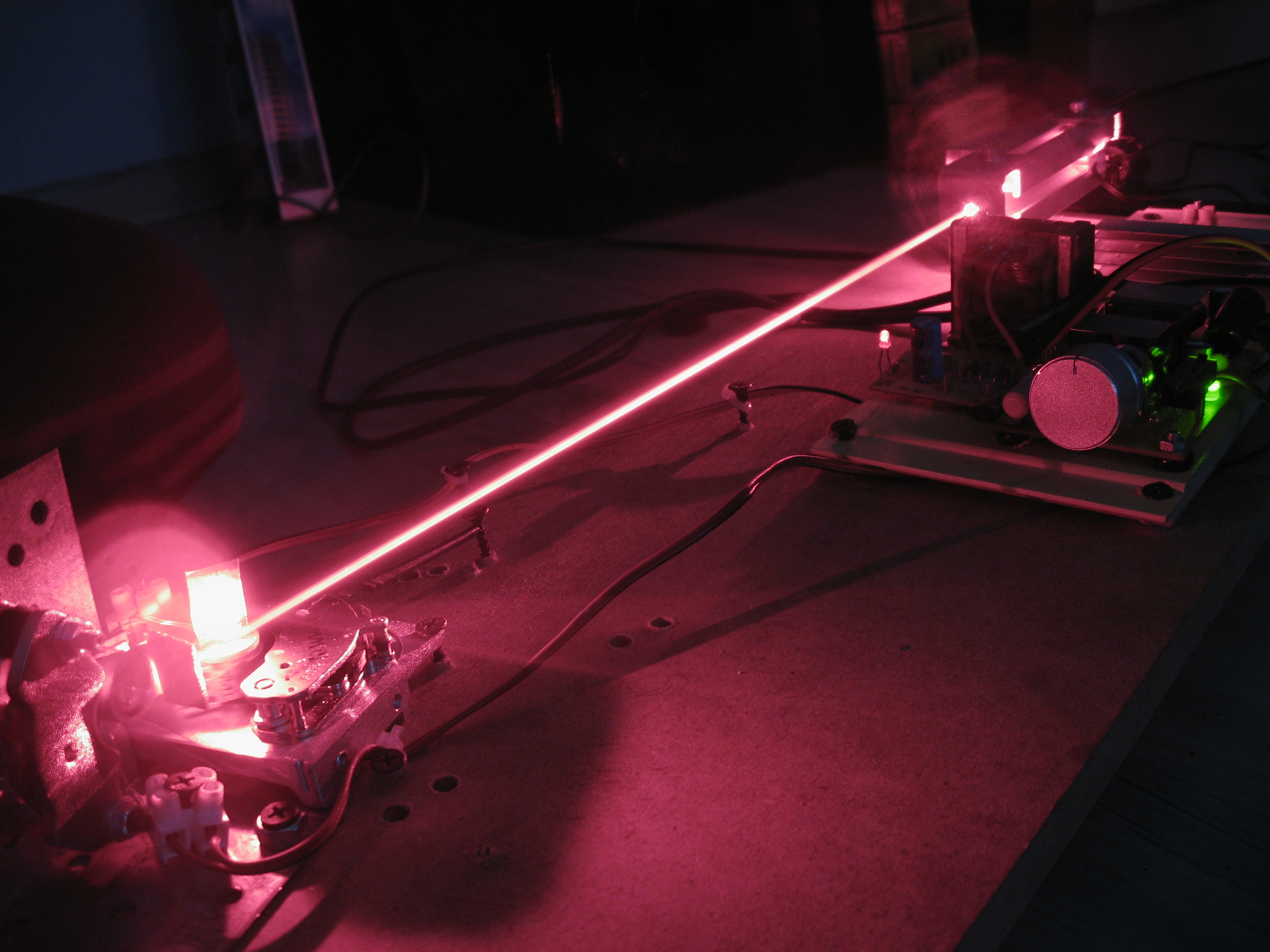

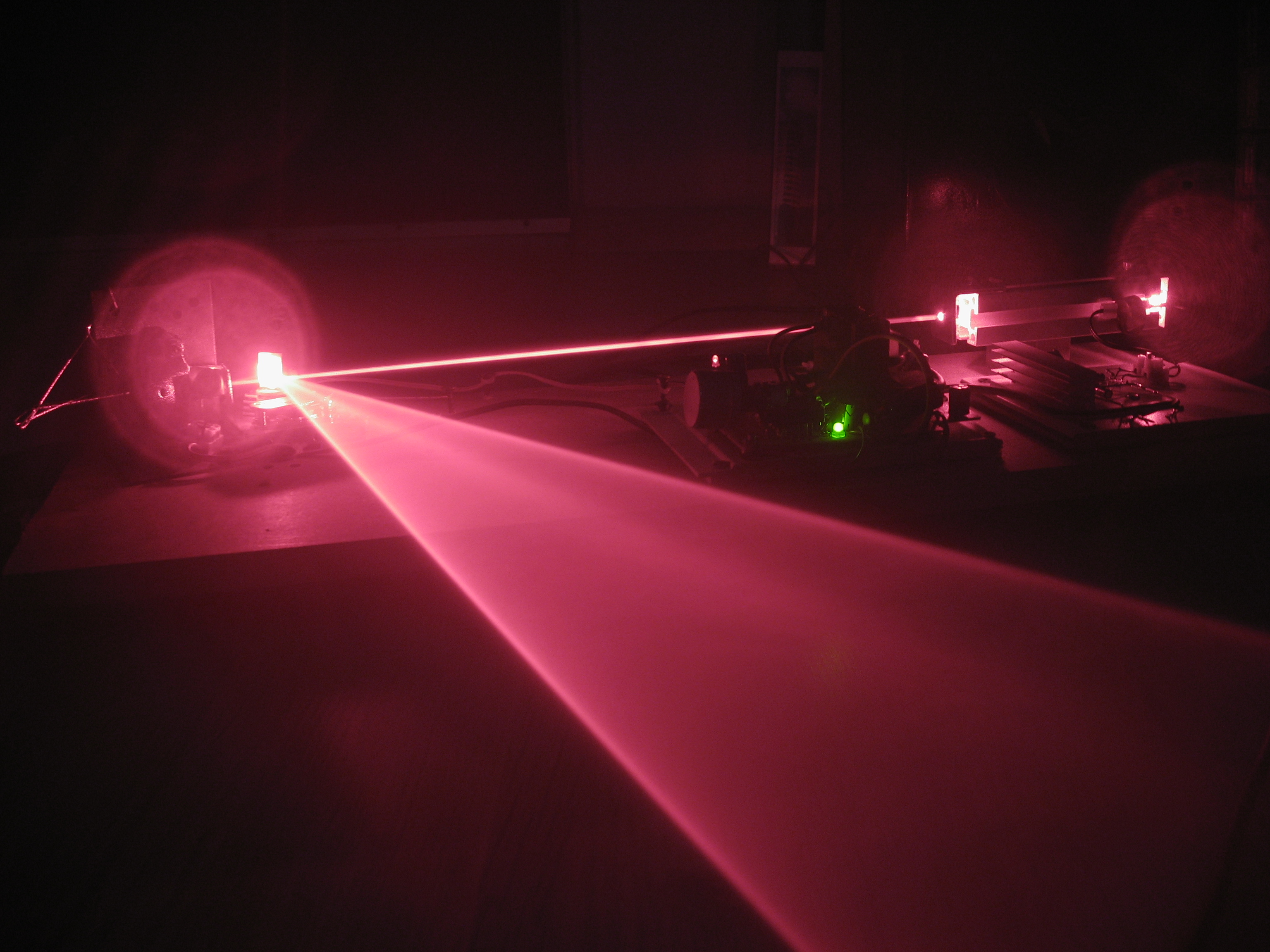

    Na diodę obecnie daję 220-230mA. Dużo mocy tracę przez kiepską optykę (soczewka i lusterka). Narazie eksperyment zaliczam do udanych. Zabawa dopiero się zacznie a to urządzonko zostało stworzone właśnie do zabawy :D Napewno będę je udoskonalał.
    A oto filmik z efektów jakie udało mi się uzyskać na szybko. Chcę dodać, że u mnie linie są mocne i ciągłe a na filmie wyszły jakieś przerywane.
    Pozdrawiam elektrodowiczów :)
    Piotrrr
    O autorze
    DUD3K
    Poziom 19  
    DUD3K napisał 443 postów o ocenie 23, pomógł 10 razy. Mieszka w mieście Świdnica. Jest z nami od 2005 roku.

    Fajnie wyszło :) Pewnie na razie sterujesz z karty dźwiękowej (?), pokaż jakieś bardziej skomplikowane projekcje bo kółko to najprostsza rzecz :D No i mam dziwne przeczucie że ten ferryt na kablu od diody założony w ten sposób nie daje zupełnie nic :P
  • #4 6699991
    DUD3K
    Poziom 19  
    Posty: 443
    Pomógł: 10
    Ocena: 23
    Vonter napisał:
    Na początek gratuluję
    Dzięki :D
    Vonter napisał:
    Pozycjonowanie widzę że zrobiłeś na sprężynkach. Ja zdecydowałem się na magnetyczne.
    Magnetycznie by było najlepiej. Sprężynki wszystko fajnie tylko problem jest taki, że wpadają w rezonanse..
    Vonter napisał:
    Połączenie cewek widzę że również zmieniłeś, dlaczego
    Nie potrafię odpowiedzieć na to pytanie :D Nie lubię taśm, za to lubię kabelki hehehe, stwierdziłem, że skoro w głośnikach stosują takie rozwiązania to czemu nie.
    Vonter napisał:
    Czym generujesz odpowiednie sygnały?
    Programem do robienia muzyki. Magix Music Maker. Tam łatwo zrobić różne przesunięcia fazowe, zmieniać częstotliwości itd. Wszystko ładnie i przejrzyście. Do takiego poziomu zaawansowania na jakim jest obecnie projektor - starcza.
    c4r0 napisał:
    Fajnie wyszło :)
    Dzięki :D
    Tak jest.
    Masz na filmie później bardziej skomplikowane. Cudów nie zrobisz bo karta dźwiękowa daje tylko sinusoide no i brak wygaszania diody też robi swoje..
    Narazie się tym bawię. To ma być do sprawiania mi frajdy i sprawdza się świetnie :) Poziom zaawansowania urządzenia napewno wzrośnie. Następny będzie myślę, że popelscan - już odpowiednie silniczki krokowe mam.
    Dokładnie :D Takie podejście psychologiczne :D

    ja proponuje dać przebiegi prostokątne przesunięte o przesuniete w fazie o 180° wtedy powinien wyjść kwadrat i zobaczymy jak będzie dokładnie rysować go chodzi mi o rogi ja tak zawsze testuje popelka najlepszy sposób do ustawień ale jak myśl to tam prędkości rewelacyjnych nie ma sam na galvah home made osiągam ledwie 1700bps.
    Kolego spróbuj podłączyć do popelscana bedziesz wtedy miał możliwość rysowania innych figur a nie tylko przebiegi :D
    a i jeszcze czemu wam na fotkach takie fajne mocne promienie wychodzą a mi tylko ledwo co widać czyżby mój kodak był slaby na światło z diody dvd nawet jak dym dam to słabo wychodzą na fotkach :cry:
    Dwa słowa: Wytwornica Dymu :D i nic więcej.. ewentualnie jakieś dłuższe naświetlanie.
