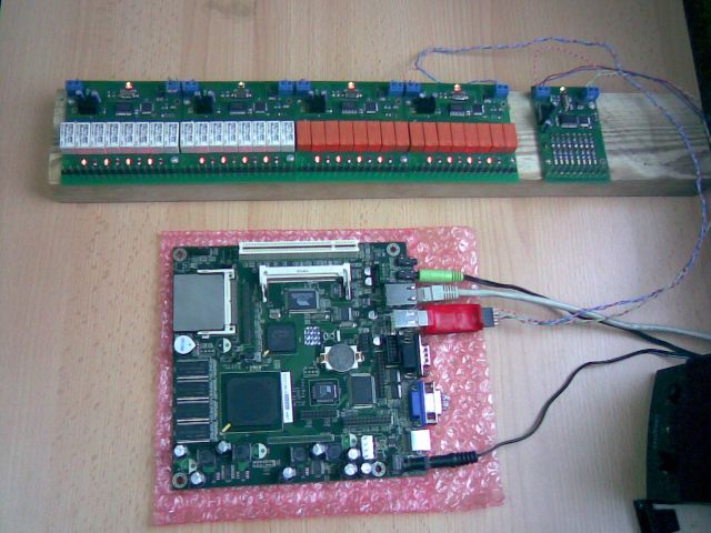

    @lucas_mcs - Jeśli chodzi o moje projekty to były moduły wyjść przekaźnikowych, wejść cyfrowych, wejść/wyjść analogowych, sterowniki PID, oraz pomiar temperatury i wilgotności na SHT75 ( wszystkie gotowe rozwiązania bazują na sht11 )
    Problem występował głównie przy wyjściach cyfrowych, wejściach cyfrowych oraz analogach. Ani razu nie zwisł moduł pomiarów temperatury i wilgotności. Podejrzewam że problem tkwi w :
    1. zasilaniu ( przetwornica dc/dc niestabilizowana )
    2. Kwarc zewnętrzny ( po przełączeniu na oscylator wewnętrzny 8Mhz się trochę uspokoiło )
    3. Inne błędy przy projektowaniu PCB.
    4. wpływ temperatury otoczenia. ( często powyżej 40°C )
    Dodam jeszcze że wersja wyjść przekaźnikowych z oprogramowaniem DMX funkcjonuje bez zarzutu. ( Ale może ze względu na częstotliwość odświeżania ewentualne rzadko występujące błędy są trudniejsze do wykrycia. )

    #13 6698965
    __Maciek__
    Najgorzej było uruchomić pierwszy moduł. Reszta to jedynie modyfikacja tego pierwszego.
    Jeśli chcesz to pisz ... w razie problemów postaram się pomóc.
    W razie czego myślę że mogę wyskubać kawałek kodu bazowego ... do dalszej modyfikacji ( Trzeba by zmienić organizację rejestrów tak aby pre definiować rejestry jako wskaźniki na konkretne zmienne w programie. Szczegóły w jednym z moich poprzednich wątków.. trzeba poszukać. )
    A tu fragment. ( 4 moduły wyjść przekaźnikowych + moduł wejść cyfrowych ) + Sterujący tym PC
