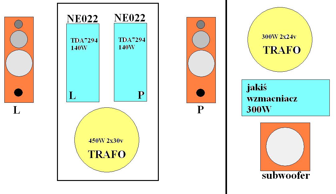

    zrobiłem już plany budowy zestawu 2.1 oraz kosztorys
    co sądzicie o pomyśle?
    Budowa zestawu 2.1
    zacznę od wzmacniacza
    2xNE022 w mostku każdy 140zł (mam)
    jakiś 300W jeszcze nie mam
    trafo
    300W 2x24v 150zł (mam)
    450W 2x30v 200zł
    kolumny 3-drożne
    2x Niskotonowy - GDN-22-140-8-SCX
    2x Sredniotonowy - GDM-14-150-8-SCX
    2x Wysokotonowy - GDWK-10-200-8-PJ
    2x Bassreflex - fi-68x160mm końcówka 2cm zaokrąglona
    płyta mdf ok.2,5m² ok 100zł
    dodatki: klej, śruby, itp. 50zł
    subwoofer
    GDN-42-450-8-SC 136zł
    obudowa ???

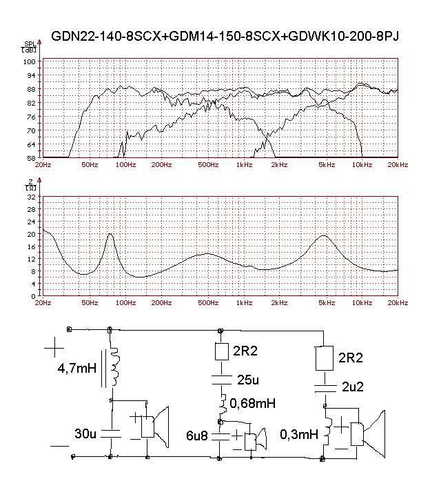

    zwrotnice były mierzone na 10L
    http://diyaudio.pl/viewtopic.php?t=4530
    apak napisał:
    Nie będziesz musiał nawijać cewek, bo kupisz już nawinięte.
    Schemat zwrotnicy:
    Budowa zestawu 2.1
    Gdzieś tutaj był, na szczęście sobie zapisałem na dysku;)
    te zwrotnice były mierzone na 10L czyli jak chcę zbudować kolumnę na 42.5L to parametry zwrotnic się zmienią

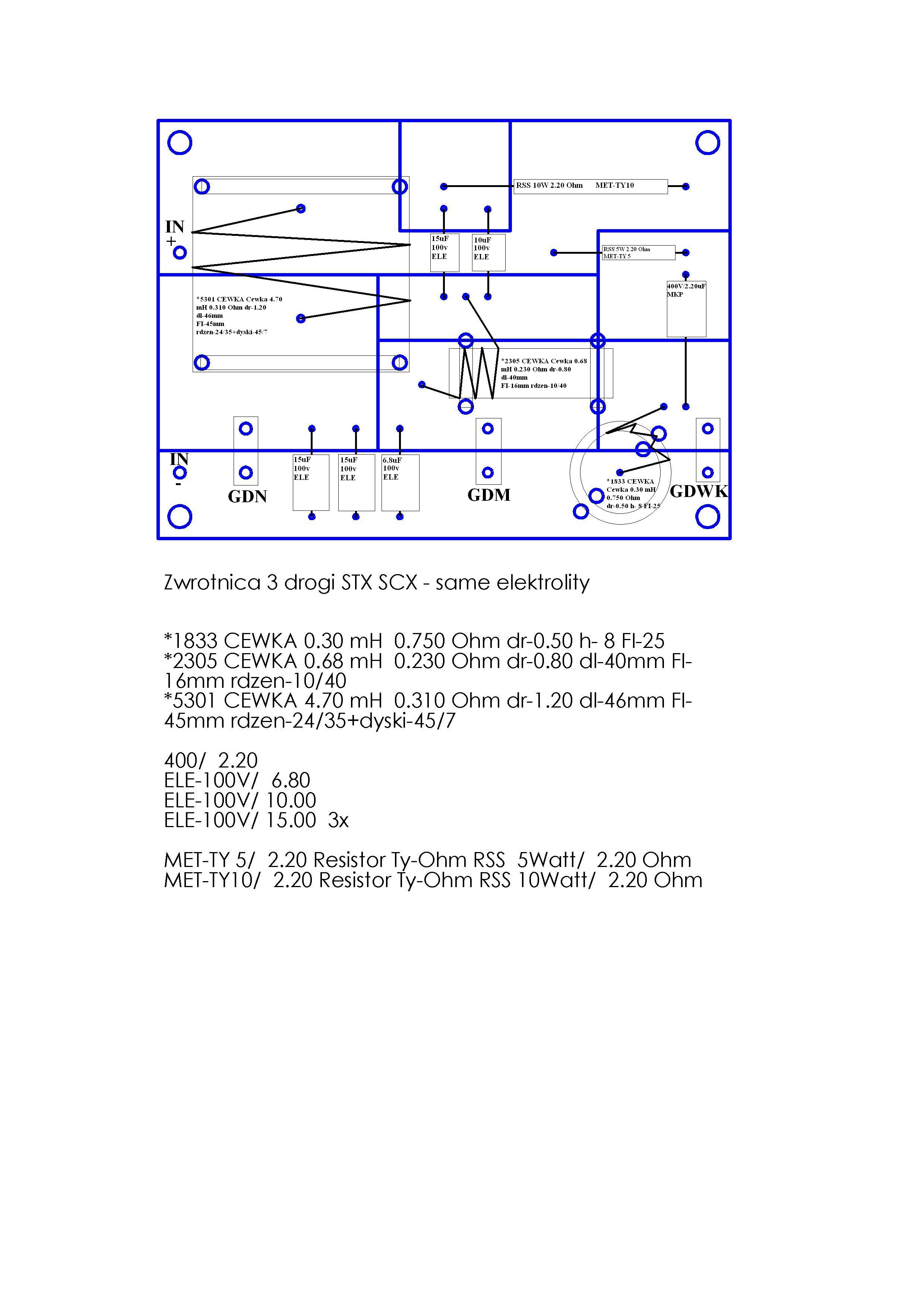

    mam jednak jeden problem który się nazywa zwrotnica
    nigdy nie nawijałem cewek i nie wiem jak się do tego zabrać...
    jakbys sciagal wszystkie pliki z tego projektu to bys widzial wzor plytki + spis elementow.
    http://rapidshare.com/files/201368684/zwrotnica_3_drogi_STX_SCX.exe
    Budowa zestawu 2.1
    Budowa zestawu 2.1
    czesci kupujesz w www.polink.com.pl

    pomyliles transformatory w swoim projekcie. do mostka TDA dajesz 2x24V
    a z 2x30v nie uzyskasz 300w :P

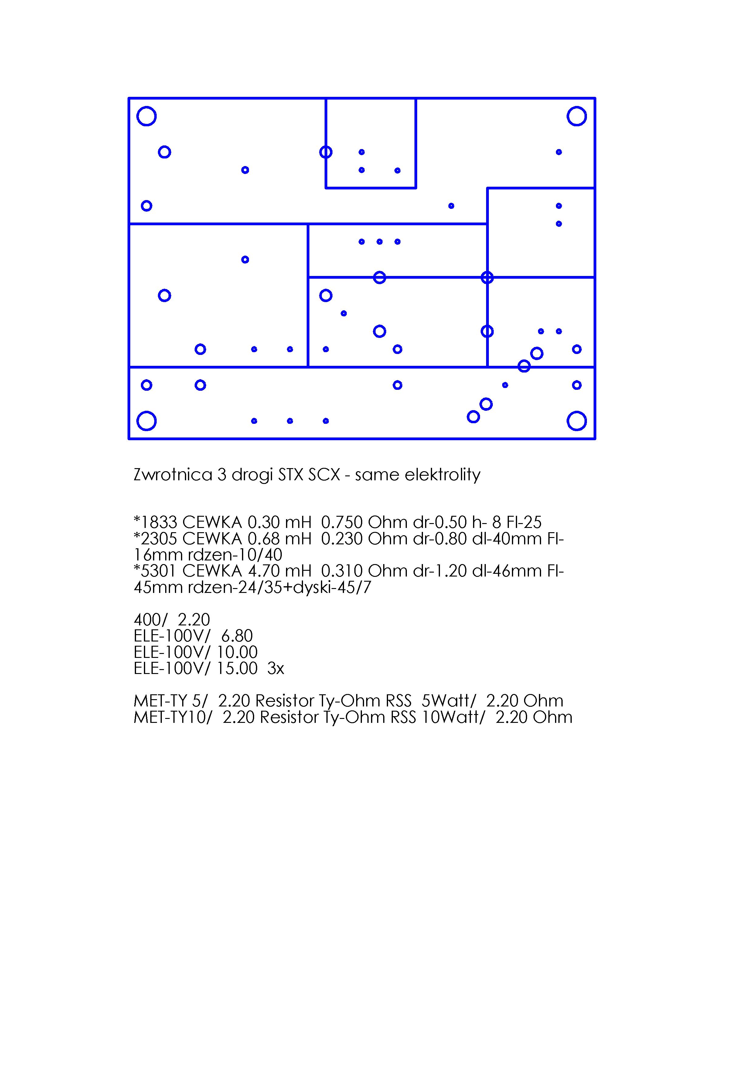

    e8500
    jak mam sam wykonać zwrotnice skoro na schemacie ideowym jest 9 elementów a na zdjęciu jest 11
  • #12 6700500
    Pawel S.
    w takim razie lepiej kup u kogos gotowca :lol:

    e8500
    rozkład elementów
    Budowa zestawu 2.1
    płytka
    Budowa zestawu 2.1
