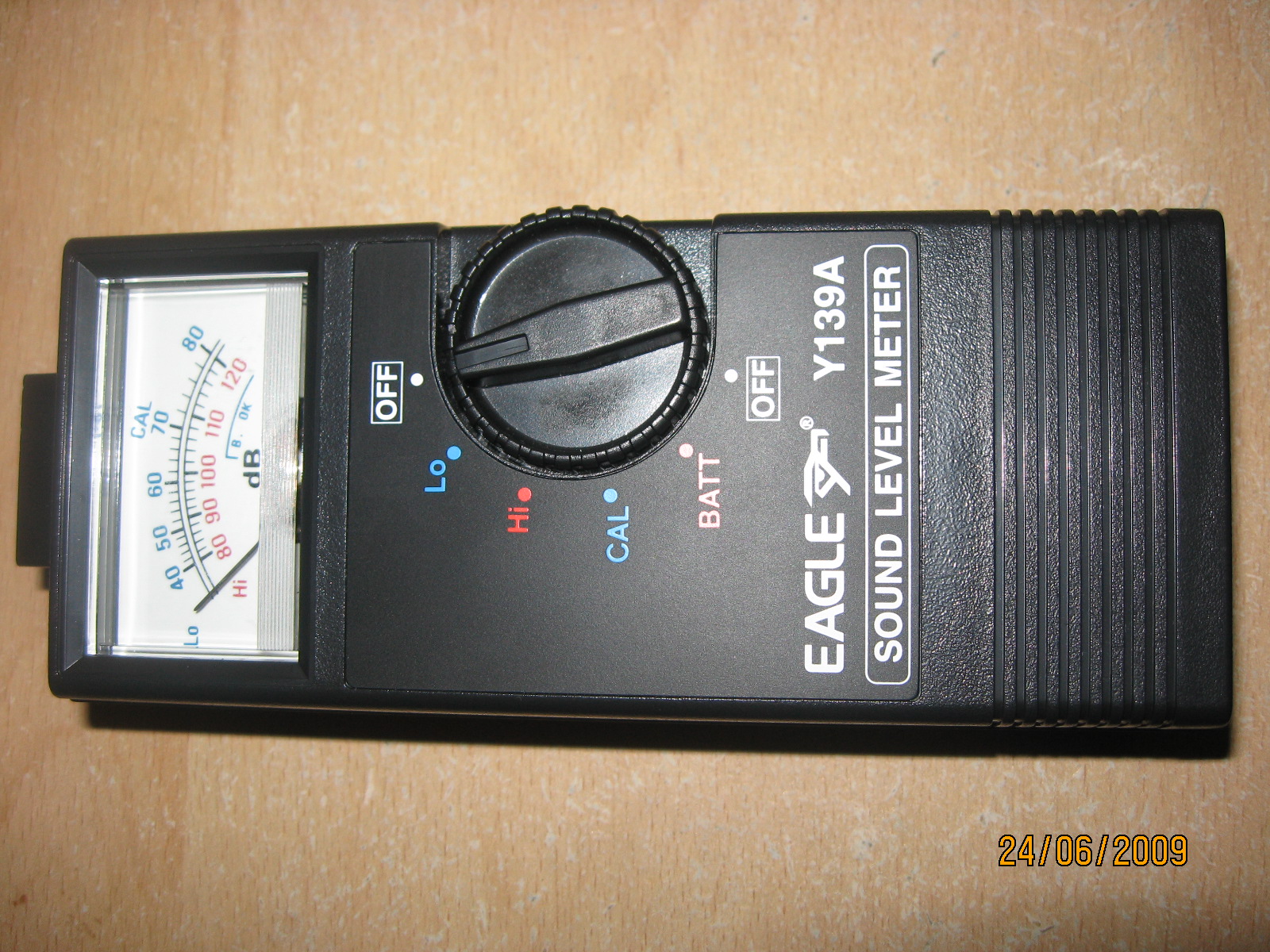

    Witam!! wszystkich znawców Ca proszę o przybliżenie tematu. Jak i czym zmierzyć częstotliwość rezonansową auta, w moim przypadku jest to passat b5 kombi. Może ktoś już ją zna to byłbym bardzo wdzięczny.

    Pomiar częstotliwości rezonansowej wymaga zestawu przyrządów: powinien być przestrajany generator akustyczny z głośnikiem i mikrofon pomiarowy (Twój przyrząd może być użyty właśnie jako taki mikrofon), obydwa umieszczone wewnatrz samochodu i wtedy zdejmuje się charakterystykę częstotliwościową, szukając "pików". Dla kompletu trzeba by też znać charakterystykę głośnika, taką charakterystykę zdejmuje się w komorze bezechowej.
    Częstotliwość rezonansową możesz zgrubsza wyliczyć: ponieważ dla najniższej częstotliwości we wnętrzu zmieści Ci się tylko 1 połówka fali stojącej, więc np. dla długości 2,5m odpowiada to fali akustycznej o długości 5m, czyli częstotliwości ok. 66Hz. Jeżeli największa długość jest 3m, to częstotliwość jest ok. 57Hz. Kolejne częstotliwości rezonansowe będą odpowiadać wielokrotności tej najniższej, a potem dojdą rezonanse wynikajace z innego układu fali: poprzecznie, a nie wzdłużnie.
    Wszystkie rezonanse będą dość mocno tłumione przez tapicerkę, dodatkowo tłumienie będzie zwiększone w przypadku obecności osób we wnetrzu, tak, że może sie okazać, że rezonans może być niewykrywalny.

    Więc według mojego toku rozumowania nie ma sobie co zawracać głowy pomiarem tej częstotliwości biorąc pod uwagę ze passat sam w sobie jest bardzo dobrze wygłuszony. W takim razie jak skonstruować skrzynie i na ile Hz ja stroić by uzyskać jak najlepszy efekt?? metoda prób i błędów?? I jeszcze jedno pytanie
    czy budujesz skrzynie i czy masz jakieś doświadczenie?? Nie ukrywam Ze wiedzy to Ci zazdroszczę.
    Powiedzmy ze mam generator akustyczny regulowany od 20Hz miernik ze zdjęcia, myślę ze bardzo dobry głośnik (alpine swr 1242d)tylko skrzyni mi brak. Mam oryginalną szczelinową ale zbytnio nie jestem zadowolony z efektu. Może moje auto jest za duże gabarytowo do uzyskania dużego ciśnienia akustycznego. Może po prostu poprzestać na tym co mam a próbować z innym mniejszym autem. wynik jaki uzyskuje to ok 110dB a ja bym chciał ze 140....:D Czytałem gdzieś na forum ze koles dwoma 10" głośnikami vibe black air uzyskał 143dB w hondzie crx, gdzie według mnie te głośniki to straszny szmelc. Mówie tak dlatego bo mam i taki tyle ze 12".
