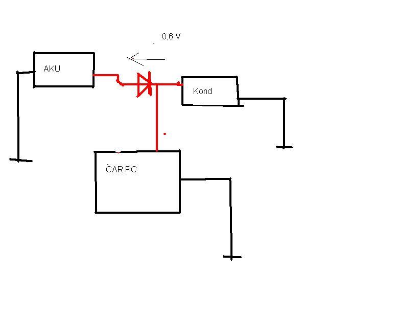

    Witam . Jaki jest sposób aby podczas rozruchu silnika nie wyłączało się np. radio.
    Ja u siebie mam pc car no i komputer musi sie na nowo uruchomić po rozruchu silnika.
    Czy zastosowanie akumulatora 12v 7Ah i podpięcie go przez diody tak aby był ładowany z auta a nie dawał prądu na auto będzie dobrym rozwiązaniem ?
    Czy lepiej zamiast aku dac kondensator
    Albo moze cos innego mozna jeszcze zastosowac ?
    - Prosze nie pisac że mam podpiąć radio prosto pod akumulator.

    Tańszym rozwiązaniem będzie dodatkowy akumulator, ale ładowanie go przez diodę i częste rozruchy silnika może spowodować jego niedoładowanie (musisz ocenić wg napięcia ładowania na akumulatorze). Zasilanie poprzez kondensator i grubsze kable sprawdza się przy wzmacniaczach to powinno się sprawdzić przy zasilaniu PC.
  • #5 6697490
    vvoyteckk
    Wydaje mi sie, ze kondensator by wystarczyl, w koncu potrzebujesz go na jakies 2 sekundy, wiec powinien dac rade. Moge sie jednak mylic ;)
  • #6 6697601
    wasylwek
    Pomysł dobry ale...traci sens na diodach tracisz minimum 0,6 V.
    Przekaźnik i mała automatyka (komparator załączający przekaźnik przy spadku) i jego styki do małego aku lub kondensatora.

    Dac diode shotkigo. to raptem 0,2 volta. akumulator żelowy i tak powinien być ładowany do mniejszych napięc niż rozruchowy. prosze zobaczyć na parametry żellówek. ładowanie buforowe 13,6 volt, a start stop 14,2
  • #10 6719509
    herdi
    Kondensator nie wystarczy, aku dobry pomysł, ale podłącz Car PC za tą małą żęlówą a nie przed. Żela odseparuj od instalacji zwykłą diodą prostowniczą żeby ciągnął z instalacji ale do niej nie oddawał i będzie gitara :)

    Dostałeś kilka rad i stoisz w miejscu, mniejsza o mój rysunek zamiast kondensatora daj tę żelówkę z diodą, może być Schottky'ego ale zwróć uwagę na jej wydolnośc prądową i przepraktykuj, podziel sie efektami bo tak teoretyzować to można długo sam jestem ciekawy czy to pomoże.
