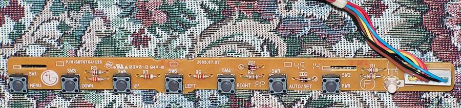

    Jak w temacie (podobnego nie znalazła mi wyszukiwarka). Zalałem monitor (klawisze) kolą. W momencie wyłączony. Dosłownie pare kropel pod klawisze. Wysechł sobie ślicznie przez weekend a teraz działa tylko Power, potem żaden klawisz aż do "menu" na którym teraz jest SELECT/AUTO. Czyściłem, oglądałem - wygląda na ok. Gdzie dalej szukać?

    Wymień micro-switche, groszowa sprawa.
    (można sprawdzić czy to ich wina, chwilowo zwierając ich wyprowadzenia zamiast naciskając)

    Nie to nie to. Przelutowałem i dalej nic. A najlepsze jest to, że czasami sam przeskakuje po funkcjach. No i na klawiszu menu mam AUTO/SELECT.

    Wylutuj micro-switche (oprócz Power) i sprawdź czy sam "przelatuje" i czy reaguje na zwieranie punktów lutowniczych odpowiednich przycisków.

    Bez seithy (teraz z niego pisze) działa ale raz przeskoczył sam. Teraz spokój. Ale tak czy siak - zwierając scieżki jest bez reakcji. Tylko pod menu to nieszczęsne dostrajanie zostało.
    Poskładałem monitor do kupy i fiksuje czasami. Raz mu działa ten klawisz menu, raz tylko power. Switche nowe dałem. Miałem takie.

    Wyjmij płytke z przełącznikami i ją pomierz omomierzem - ewentualnie bez wyjmowania mierz napięcia zależnie od naciśnięcia wybranego przycisku jak niżej:
    Zastosowany tu jest fajny sposób wykrywania, który przełącznik jest naciśnięty - zatrudniony jest wielokanałowy przetwornik A/D (jego dwa wejścia) w mikrokontrolerze MTV312MV64 - dwoma przewodami obsłużone jest 7 przełączników
    W 'spoczynku' przełączników na KEY1 i KEY2 powinno po ok. 5V
    - naciśnięcie MENU -> podanie na KEY1 0V
    - naciśnięcie DOWN -> podanie na KEY1 ~1,2V
    - naciśnięcie UP -> podanie na KEY1 ~2,5V
    - naciśnięcie AUTO/SET -> podanie na KEY1 ~3,7V
    - naciśnięcie POWER -> podanie na KEY2 0V
    - naciśnięcie RIGHT -> podanie na KEY2 ~1,2V
    - naciśnięcie LEFT -> podanie na KEY2 ~2,5V
    Diody Zenera 5V6 zabezpieczają wejścia mikrokontrolera przed zbyt wysokimi szpilkami napięcia.

    Dziś pomierzę - padł mi miernik. A pytanie na przyszłość - jeżeli będzie ok tzn będzie bez obciążenia naciśniętego klawisza to około 5V na wlocie i wylocie z panelu klawiszy to sprawa jest już martwa? Bo dalej to już prosto w proc wchodzi więc wymiana płyty? Ps. Dziś klawisze dalej martwe ale ich nie dotykam - narazie mam spokój ze skakaniem funkcji.
    Zmierzyłem - na KEY 1 2,33V , KEY2 3,02V ( Łoł..) Ale 5V dochodzi na wejściu. Zenery ubite?
    Wywaliłem chwilowo zenerki (jedną zniszczyłem szczypkami :( ) i monitor na chwilę obecną chodzi dobrze. Raczej się nie obejdzie bez nich ale proszę o szybką pomoc czy i jakie tam wstawić.
    #8 6707021
    WojtasJD
    Na schemacie wszystko masz, z zakupem takich diod Zenera nie powinno być problemu...

    Oki. Narazie monitor pracuje bez nich. Może? Kupię na dniach. Dziękuje za fachową pomoc. Temat do zamknięcia.
