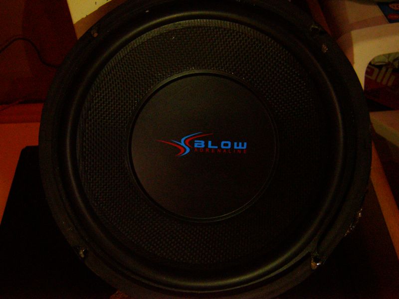

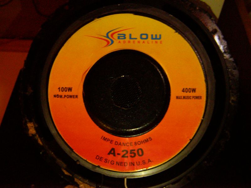

    Skoro masz tam nie oryginalny głośnik to może warto do niego zaprojektować nową obudowę ?
    Jaki to głośnik ? (tylko nie mów że "no name" ):cry:
  • #4 6701837
    Dawcio409
    tomq8888 dzieki :) ale z tym zaokrąglaniem to bawił sie juz nie bede chcę zrobic troszke węższe ale za to wyższe kolumny :)
    a co do tych niskotonowych ro raczej no name:(
    tak one wygladaja :
    Alton 80 nowe obudowy i pytania
    może macie jakies propozycje co do nich jaki litraż i bass reflex??

    no tez szukałem jego danych niestety nie znalazłem...:( a oryginały lezą gdzies tylko ze cewki i membrany do wymiany ten co mam od niego te kolumny wolał wsadzic jakies inne glosniki niz bawic sie w naprawianie... pewnie dałby mi je za darmo ale nie mam kasy na odnawianie ich...:( no nic jutro będe cos zaczynał tworzyc:) płyt w domu mam od groma takze mozna kombinowac:) dzieki wam za pomoc ale tematu jeszcze nie zamykajcie bo w trakcie budowy mogą pojawic sie nowe pytania
    a tak jeszcze zapytam gdzie lepiej umiescic bass reflex z przodu tak jak był w altonach czy moze z tyłu co myslicie aby niskotonowca wsadzic z boku?? jak bedzie lepiej?? czy jak bedzie z boku czy z przodu??
