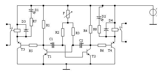

    Potrzebuje schemat układu/sterownika do włączania 2 przekaźników 24V/50A. Układ zasilany będzie z 24V (akumulator) i musi mieć możliwość regulacji szybkości przełączania. To znaczy jeżeli jeden będzie włączony to drugi musi być wyłączony i tak w kolko.
    Jak zmienić ten układ żeby zasilić go z 24V i w miejsce diod wstawić przekaźniki zasilane np z 12 lub 24V. Oraz ta nieszczęsna regulacja częstotliwości
    http://img294.imageshack.us/img294/9086/migaczprzejazdowynaprze.jpg
    Z góry dziękuję za pomoc i słowa krytyki Smile

    Kiedyś wykonałem podobny układ do załączania na zmianę dwóch żarówek zasilanych z sieci (mały semafor), sterowanie za pomocą przekaźników.
    Układ sterujący to najzwyklejszy układ multiwibratora z dodatkowymi tranzystorami sterującymi przekaźniki.Dodatkowo LEDy do wizualizacji, który przekaźnik jest załączany w danym momencie.Regulacja częstotliwości zmian za pomocą potencjometru.Całość zasilana była z 12V (pod takie przekaźniki dobrane)
    Oto schemat:
    Naprzemienne zalaczanie przekaznikow
    A to spis (dla zasilania +12V)
    R1,R4- 1K OHM
    R2,R3- 10K OHM
    R5,R6 - 1k ohm
    R7,R8 - 470 ohm
    P1 - 4.7k ohm
    Pk1,Pk2 - RM-82P ( 12V-, 250V~/8A )
    D1,D2 - 1N4007
    D3,D4 - LED
    T1,T2 - BC547
    T3,T4 - BC557
    C1,C2 - 100uF/16V
    Zasilanie +12V
    Mam nadzieję, że się przyda (układ sprawdzony i działa)
    można poddać przeróbce na większe napięcie zasilania.
    (zmiana tranzystorów na mocniejsze np. BD...)

    jak najprościej przerobić układ na 24V który zamieścił marihires.
