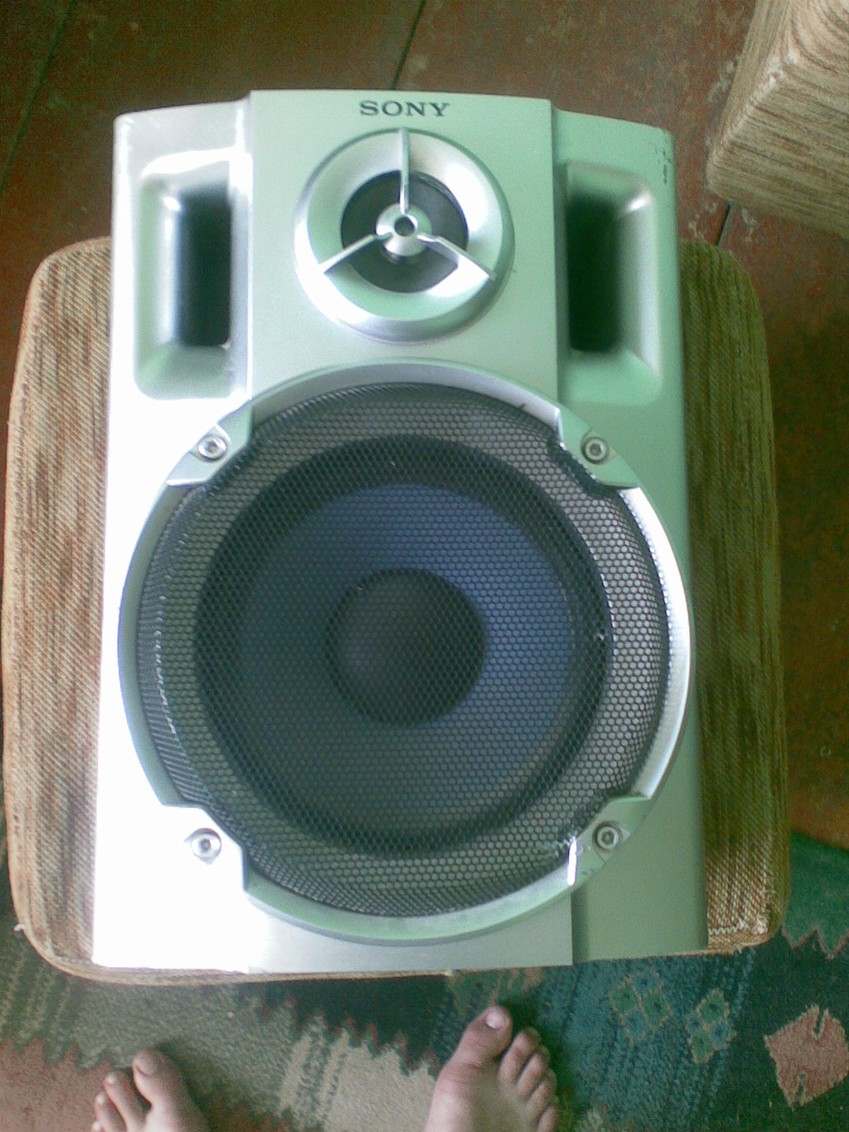

Jak rozebrać głośniki z wieży SONY MHC-EC50

    A czy możesz jakieś zdjęcia w kleić tych głośników?
    #3 6700738
    ZGG
    Acetonem, lub zmywaczem do paznokci można odkleić membrany Jeżeli oto ci chodzi. Linki ze zdjęciami nie działają.

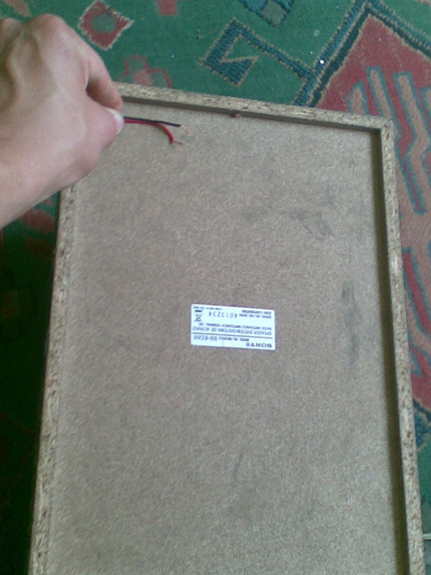

    a tak mi sie porwało

    A porób jeszcze zdjącie ze wszystkich czterech ścian bocznych.Czy wogóle jest po bokach takie łączenie plastikow aby można kolumnę na polowę rozłożyć.Ja w swojej wieży mialem ptzykryte śrubki takimi osłonkami ale u ciebie tego nie widzę.
    #6 6701131
    Lj_E-gain
    Warunkowo odblokowany
    jedyne wyjście to rozklejeni/rozerwanie łączenia plastiku ze sklejką :)
    #7 6701145
    luiskon2009
    Jak widzę to masz na śruby dokładnie na inbusy rozkręć je.Widać je na pierwszym zdjęciu.
    W zasadzie taką "poradę" można by potraktować jako obrazę użytkownika dawidek_991.
    Jeśli nie jesteś pewien - nie radź...przynajmniej nie strzelisz gafy.
    (dj-MatyAS)
    #8 6701172
    TomaszC.
    Poziom 29  
    Na zdjęciu kolumny od frontu, przy głośniku niskotonowym widać 4 śruby pod klucz ampelowy. Spróbuj delikatnie może uda ci się je odkręcić. Niewykluczone, że w ten sposób przymocowano siatkę chroniącą i sam głośnik. Powodzenia.
    (dj-MatyAS)
    #9 6701211
    Lj_E-gain
    TO jest tylko plastikowa atrapa :)
    #10 6701625
    Majkel serwis
    Przeważnie kolumny są tak składane w tych wieżach, że przednią cześć dokładnie plastik musisz czymś podważyć np. od spodu nie będzie widać miedzy pudło, a plastik wsadź coś cienkiego płaskiego jak nóż kuchenny
    i spróbuj podważyć zobaczysz co się będzie działo. Niektóre kolumny mają tak zamocowaną przednią część do pudła. Dokładnie na 4 zatrzaski plastikowe.

    izbic
    Dokładnie tak jak mówi przedmówca, po czym odkręcasz głośniki i lutujesz nowy kabelek...ja jednak proponował bym umieścić z tyłu jakieś gniazda nawet najprostsze.... koszt 3 zł za sztukę a jaja wygoda i nie będziesz musiał się bawić w rozklejanie tego wszystkiego następnym razem ;)

    Jarek 311
    Witam!!
    Miałem taki sam problem przy wieży Sony MHC-EC68 i rozwiązałem go w taki sposób:
    Nic nie rozklejałem i nie rozrywałem, pudło jest zrobione z płyty wiórowej i możliwe jest że się bardzo mocno pokruszy i zepsuje to wygląd kolumn.
    Z płyty sklejki grubości 1cm wyciąłem dwie tylne ścianki (na lewą i prawą kolumnę, jak robić to estetycznie). Uprzednio zakupiłem dwa terminale przyłączeniowe, najtańsze na wcisk. W wyciętych już tylnych ściankach wyciąłem otwory pod te terminale, przykleiłem "uszczelki" z gąbki i założyłem terminale.
    Najciężej jest wyciąć tylne ściany z oryginalnych kolumn, ja użyłem wyrzynarki, ale można użyć starego płaskiego wkrętaka (śrubokrętu) spiłowanego tak by tworzył coś w rodzaju dłuta i tak mozolną ale efektywną pracą można wyciąć tylną ścianę, nie zapominając o odmierzeniu np. 2 centymetrów "ramki" ze starej tylnej ścianki by móc do niej przykręcić nową.
    Po wycięciu ścian zapisujemy połączenia głośników. Dobrze jak przy okazji zainstalujemy nowe grubsze przewody. wszystko w środku oczyszczamy, sprawdzamy czy głośniki nie zostały zabrudzone. Można też do nowych tylnych ścian przykleić materiał dźwiękochłonny. I po tych czynnościach sprawdzamy czy wszystko dobrze połączyliśmy. Teraz można skręcić kolumny i sprawdzić jak "grają"
    Teraz plusy i minusy:
    + Zaoszczędzisz czasu na przyszłe naprawy
    + Łatwy dostęp do wnętrza kolumny
    -- Jeśli masz sprzęt na gwarancji to lepiej nie rób tych modyfikacji.
    Jeśli masz też na gwarancji, napisz mi maila, to coś ci podpowiem bo na "elektrodzie" raczej nie da rady, pewnie miałbym zawiechę konta lub dostał "bana"
    PS 1. Mogę umieścić lub wysłać Ci na maila fotki jak ja to zrobiłem ze swoimi i zrobić opis pod zdjęcia.
