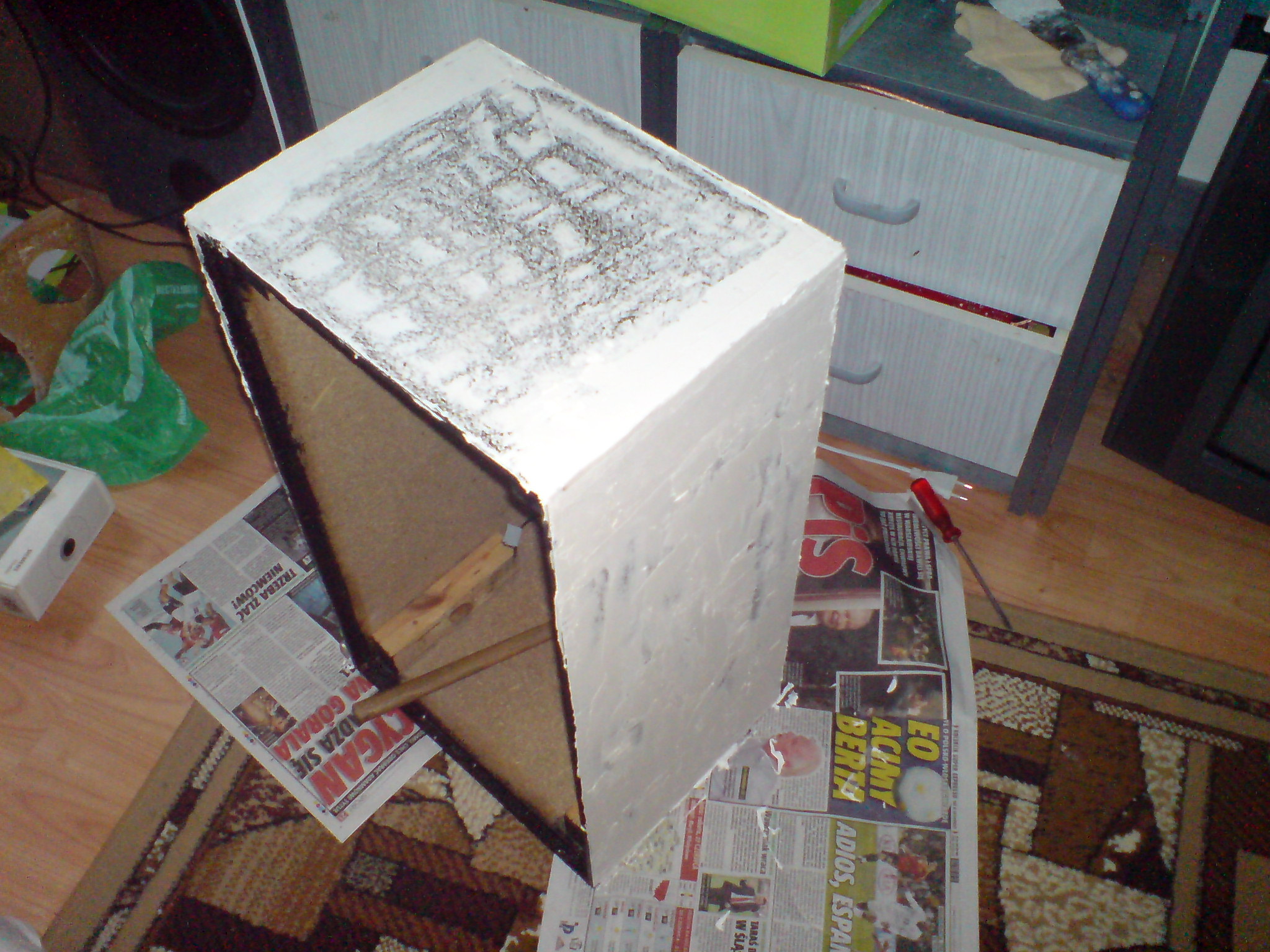

    Dostałem w spadku stare kolumny, wyglądają jak mildton, z tym że nie ma regulacji zwrotnicy na panelu. Głosniki to gdn25/80 8Ω gdm 10/80 i GDWT 9/70/1
    Nie wiem zupełnie jaki to jest model bo ktoś kiedyś "naprawiał" kolumny, i całkiem przemalował. Na dole są 2 otwory jednak bez rurek bassreflex.
    Chcę zregenerować zawieszenia i obudowy, czy pozostawić otwory stratne, zamknąć obudowę, czy może przerobić na bassreflex? Proszę o porady.

    Obudowa nie jest obecnie w ogole zestrojona bo ma po prostu dziury za siatkami, nie ma tunelów BR. Fotki niewiele dadzą ponieważ przód obity jest jakimś dziwnym skajem a reszta pomalowana na czarno. Front prawdopodobnie był wymieniany, ogólnie strasznie ktoś namieszał przy tych głośnikach, nie wiem czy zwrotka nie była grzebana. Faktycznie to mogą być new alton. Co mogę zrobić żeby jak najlepiej zagrały?

    Można dodać BR, zamiast tych stratnych wysoko strojonych otworów. Można poszukać informacji o obudowach dla 25-centymetrowych tonsilów. I znajdziesz wszystko. Miałem podobną kombinację tylko na basie stał 25/40 a obudowa była zamknięta. Zobacz jakie ten głośnik ma dokładnie parametry jeśli Qts test wysoki daj go do zamkniętej jeśli masz Qts niski powiedzmy 0,4 to daj mu BR strojone w okolicach Fs.

    Dokładnie tak chciałem zrobić :) I chyba to słuszna decyzja bo raczej nie lubię brzmienia obudów zamkniętych. Qts jest na poziomie 0,41, pudło będzie 40L a strojenie w okolicach 40Hz.

    Kolejny problem. Po dokładnym przyjrzeniu się zwrotnicy okazało się że chyba ktoś przy niej majstrował.
    czy i jeśli tak to co jest w niej nie tak?
    Co to za kolumny? Naprawa.
    Czarny kabel z naklejonym paskiem szarej taśmy to +
    Zielony idzie do niskotonowca
    Czerwony do wysokotonowca
    Niebieski do średniotonowca
    Na dodatek w tej najmniejszej cewce która jest po lewej stronie na górze wystają 2 skręcone ze sobą druciki - nigdzie nie podłączone.
    Udało mi się przywrócić zwrotnicę do stanu pierwotnego, na podstawie schematu od mildton 80..
    Poszpachlowałem jak na razie pierwszą kolumnę, w ciągu dnia zabieram się za szpaclowanie drugiej i szlifowanie.
