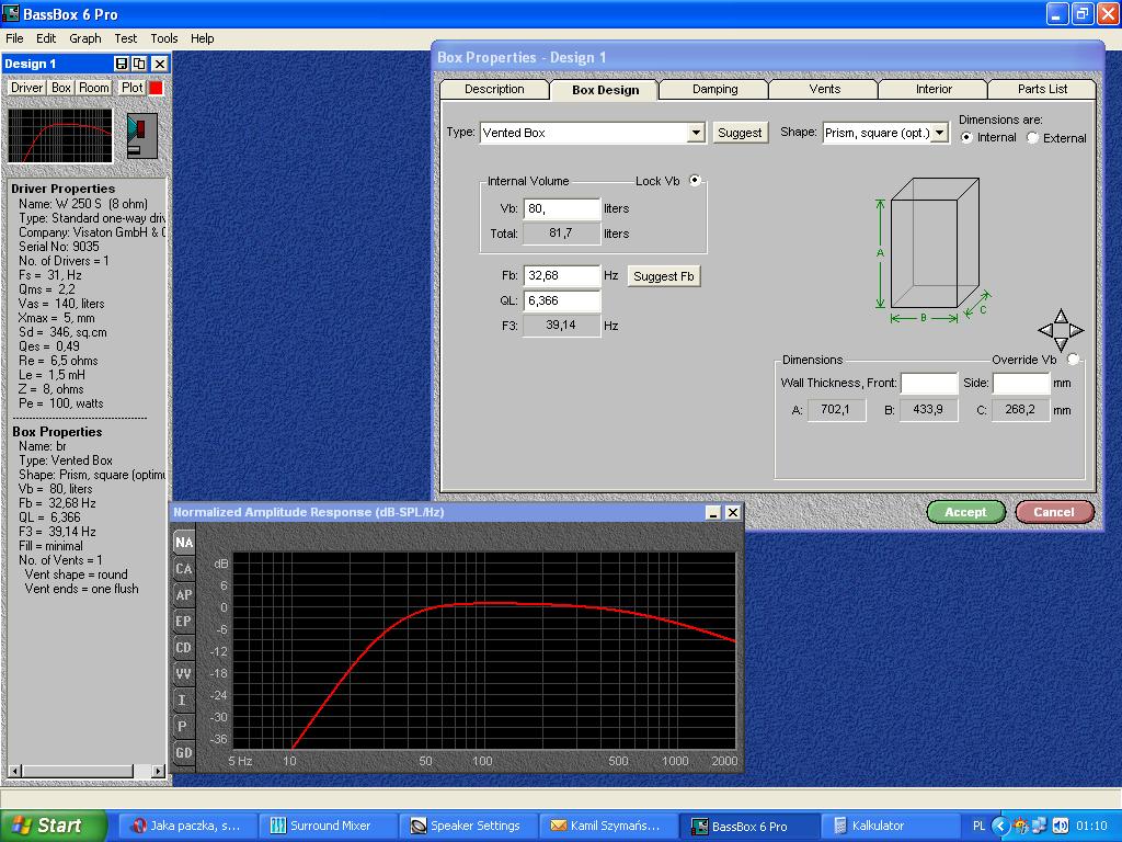

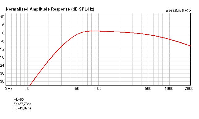

    Kupiłem tanio na aukcji prawie nowy przetwornik Visaton w250s 8 ohm, z myślą o budowie nisko strrojonego subwoofera do uzupełnienia mojego zestawu stereo na Diorze Ws 504 i kolumnach Diora Polaris 180. Do rzeczy jaką paczkę do niego polecacie i jakie strojenie? PObawiłem się w programie Bassbox 6 , poniżej zamieszaczam 2 wykresy w 60l i 80l. Zdecydowałem się na obudowę bass reflex, gdyż chce mieć głośnik na frontowym panelu. I tu pojawia się pytanie: zależy mi na dobrym zejściu i szybkim basie ( np. stopa w perkusji ) słucham techno, rock ,pop, i teraz im większy litraż tym niższe zejście a bardziej mulący bas ? dobrze rozumiem? Drugie pytanie nie wiem jak policzyć w tym programie średnice i długość tunelu, może ktoś pomóc ? Na stronie Visaton jest podane: ( ten BR 14.70 to 100m średnica )

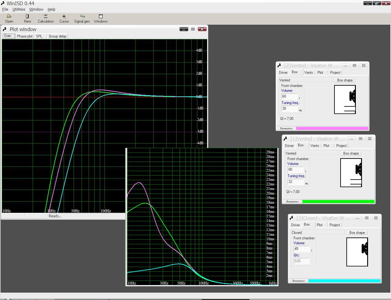

    Nie wiem na ile parametry w Winisd są prawdziwe, ale jeśli im wierzyć to qts tego głośnika wynosi 0,4. Można by pokusić się o zrobienie obudowy zamkniętej. Ja w swoich kolumnach mam midwoofer (qts 0,48) i po zmianie typu obudowy z BR na closed wyraźnie dała się odczuć zmiana charakteru basu - stał się szybszy, "precyzyjny", idealnie dopasowany do muzyki. Obudowy zamknięte dają bardzo charakterystyczny bas, czy się spodoba to zależy od indywidualnych preferencji.
    i jakie strojenie?
    Do muzyki nie jest potrzebne niskie zejście, okolice 40 hz przy -3 db, to juz jest wystarczające.
    Mnie wyszło coś takiego:
    Jaka paczka, strojenie pod Visaton w250s 8 ohm

    Zostańmy jednak przy B-R :) Teraz jaka paczka 70 l czy 80? jaki tunel? Sub będzie też podłączany do kina domowego na kolumnach Quadral :)
    PS:Zrobiłem ostateczną symulację i zdecydowałem się na b-r 80 l, ale jaki tunel ? Nie umiem tylko tunelu wyliczyć w tym programie :) Ale wg. moich obliczeń to mogło by być średnica 100mm i długość niecałe 120mm. Chcę zrobić jeszcze z tyłu przedłużenie ścianek żeby elektronika była w osobnej komorze 10 cm starczy?
