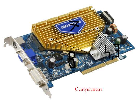

    Chce zamontować wentylator do grafiki: Gigabyte Geforce 7600gs (fabrycznie z pasywnym chłodzeniem - jednak to zdecydowanie nie wystarcza).
    Szukam, szukam na allegro i doszukać się nie mogę. Jedyne chłodzenie jakie mogło by pasować to:
    Jednak gość jeszcze nie odpisał czy będzie pasować do mojej (jak na tym obrazku
    Jakie aktywne chłodzenie do Geforce 7600gs ?
    (wymiary w CM)
    1. Bardzo Was proszę o podsyłanie ofert kupna chłodzenia do mojej karty (AGP) Nie chce żeby była droga - wręcz odwrotnie, najwazniejsze by była cicha i dawała rade temperaturze)
    2. Dotychczas mialem na sznureczku zwykly wentylator ale jednak to bez sensu bo jak ruszam obudowe itp to spadał cały czas i trudno go dobrze ustawić - Czy są jakieś mocowania do tego typu "sprawy"?
    Za odpowiedź plusik i moja wdzięczność, pozdrawiam serdecznie.

    Do radiatora wkręć wentylator jakiś 40x40
  • #3 6703316
    -cinek-
    40mmx40mm jest mały i głośny, lepiej założyć 80mmx80mm na opaskach zaciskowych przy napięciu 5V. Będzie cicho, chłodno i tanio.

    Dzieki. Tymczasowo ma zamontowany zwykły 80mm na gumkach recepturkach ale będę go musiał wymienić na coś innego, bo słabiutko chłodzi. Polecacie coś konkretnego (TANIO, Cicho, zeby nie przekraczalo 75 stopni w stresie :D - karta podkrecona o ok 20%)
    Co do opasek zaciskowych to ich w ogole nie znalazlem do kupienia.
