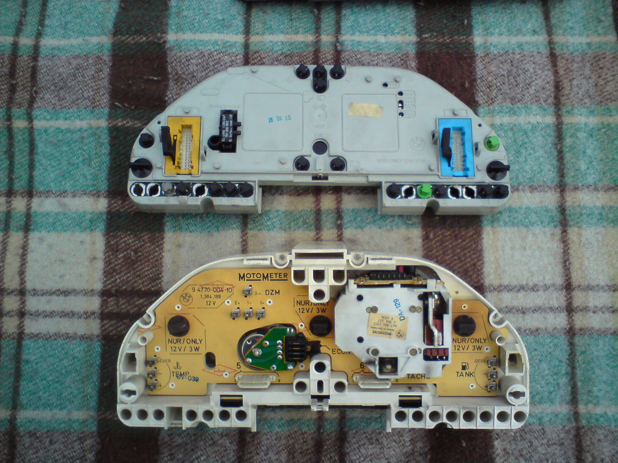

    Często zostawiam w aucie po zgaszeniu silnika włączone światła. Widziałem może lepiej będzie jak napisze, że słyszałem jak w innych samochodach jest taki przypominacz brzęczyk co brzęczy jak nie zgasimy świateł w aucie.
    Wiem, że zaraz dostanę że na allegro można kupić gotowy zestaw za parę groszy ;] ale ja nie chcę kombinować.
    Posiadam BMW 520i e34 z silnikiem m20b20
    Pytałem mechaników co zajmują się naprawą wyłącznie marki bmw, że ten brzęczyk jest w zegarach ale pytanie gdzie??
    E34 brzęczyk włączonych świateł
    rozebrałem zegary jak widać i nie znalazłem nic co mogłoby wydawać jakiś dzwięk.
    Czy czegoś brakuje??

  • #12 6727101
    marcin_wr
    Brzęczyk od świateł w e34 znajduje się w zegarach.Jest to ten element co wygląda jak przekaźnik.Wiem na 100% ponieważ trochę go odginałem żeby minimalnie go wyciszyć ponieważ drażniła mnie jego głośność;)

  • #14 6730978
    Kilker
    To już wiem gdzie jest brzęczyk
    Pozostaje teraz pytanie jak go sprawdzić czy działa??
    Bo nic mi nie brzęczy jak mam włączone światła w samochodzie :/
    A rozbierając licznik nie zauważyłem, żadnych przepaleń na ścieżkach i uszkodzeń mechanicznych.
  • #15 6731353
    Pawel wawa
    powpinaj kostki do licznika, włącz światła i otwórz dzwi, zobacz palcami czy są jakieś drgania na tym brzęczyku albo lepiej sprawdzisz go multimetrem, czy dostaje zasilanie. Zasilanie to przechodzi przez jego własne styki powodując oscylację, cewka ma zasilanie, przyciąga kotwicę - rozwiera styki traci zasilanie puszcza kotwicę ponownie zamykając obwód.
  • #16 6732001
    Kilker
    dzięki za info postaram się to sprawdzić jak najszybciej i dać odpowiedź czy "żyje" czy niestety nie
    więc byłem i sprawdziłem
    jeżeli chodzi o sam element jest sprawny ale to jest to tykające coś jak włączam kierunki albo awaryjne
    przy włączonych światłach niestety nic się nie dzieje :/ ani drgnie :/
