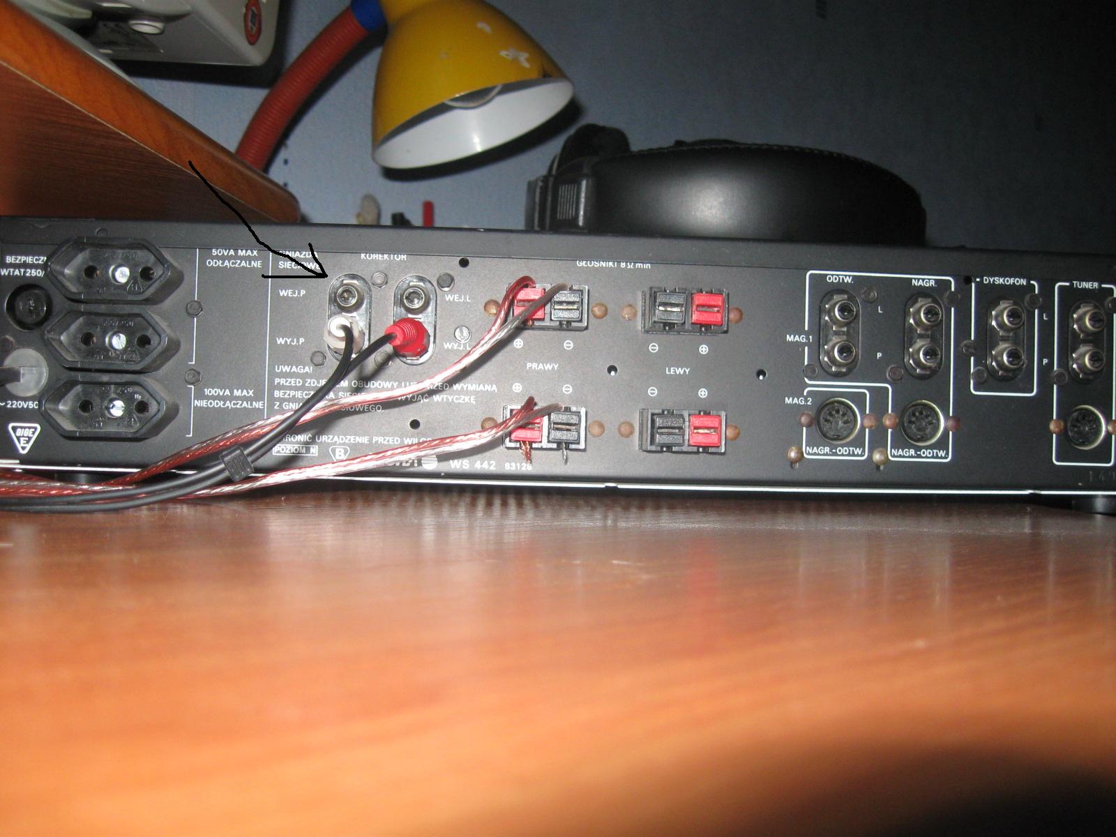

    Pewnie błahy problem, ale jednak. Mam komputer podłączony pod wzmacniacz diory WS 442, oraz tuner poprzez korektor graficzny FS 042. I chciałem się go pozbyć tylko, że po odłączeniu go nie mam jak podłączyć komputer z tunerem pod wzmacniacz. Są tam niby wejścia na inne sprzęty, ale gdy tam coś podłączam to nic nie gra. Jedynie gdy podłącze pod wyjście korektora to gra mi komputer, a tunera nie mam gdzie podłączyć.
    Wzmacniacz Diora WS 442 podłączenie innych sprzętów
    Aha i takie małe pytanko bo w necie widziałem wszędzie coś takiego:
    Ja takiego czegoś nie mam. Czy to coś w ogolę daje?

    Weź, i podepnij jeden z kabli którymi łączyłeś korektor zamiast tych zworek, bez nich nie zagra.

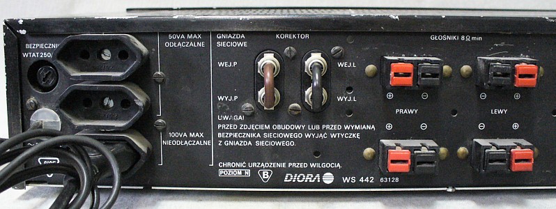

    No właśnie jak zrobisz sobie takie dwie zwory i wepniesz je do wzmacniacza tak jak na tym zdj, to wtedy wzmacniacz będzie grał bez korektora... Możesz je zrobić z kawałka przewodu.
    Nie powinieneś tego łączyć przewodami chinch bo wtedy chyba powstanie pętla masy...

    Co tam jest trudnego w podłączeniu ? musisz zewrzec gniazda korektora tj. połączyc góra i dół tak jak masz na 2 zdjęciu wtedy wszystkie wejścia źródeł sygnału będą aktywne.

    A co do kabelki chinch to Diora dawała takie krótkie przewody do połączeń między segmentami także tym kabelkiem możesz śmiało połączyć te gniazda na kolektor.

    Kabel to kabel - i póki nie ma przerażającej długości będzie działał tak samo. Poza tym wątpię że kolega ma jeszcze takie tabelki (na zdjęciu są nie oryginały) - sam chciałbym je mieć nie jestem niestety pierwszym właścicielem sprzętu.
  • #14 6706438
    reyty
    Tabelki? To drugie zdjęcie z neta jest
    A takie kabelki mam :)
  • #15 6706531
    sarna
    Poziom 24  
    Na drugim zdjęciu nie ma kabli sygnałowych.
