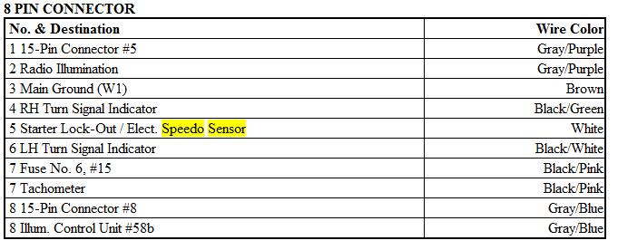

    prosiłbym aby ktoś kto miał do czynienia z takim cackiem podpowiedział skąd licznik bierze sygnał prędkości samochodu, ponieważ już się pogubiłem. na skrzyni automatycznej widzę coś co przypomina impulsator ale dochodzą do niego dwa przewody i napięcie jest już po przekręceniu zapłonu a nie po poruszaniu kołem, aby wywołać ruch wału napędowego. jest też inna koncepcja że wykorzystuje ABS ale wtedy nie działał by ABS a działa, prosiłbym o pomoc bo już naprawdę nie wiem gdzie szukać, dodam że prędkościomierz jest sprawny bo na podmianę wsadziłem drugi ze sprawnego auta i dalej to samo, ewentualnie może ktoś wie którym przewodem powinien do licznika dochodzić impuls wtedy już może bym poleciał po przewodach i dotarł do celu

    niestety tego to nikt nie wiem :), ponieważ to taki przeszczep że szok, ale na przyciskach jest może to to, a jeśli to to ma wpływ na prędkościomierz?? najlepsze to by było jak bym wiedział na którym pinie w liczniku jest sygnał prędkościomierza i jaki powinien mieć sygnał.

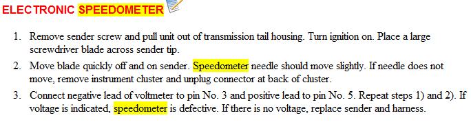

    Znalalem co nieco na ten temat ale dziwi mnie bo nie jest to opisane zbyt dokladnie :
    Mercedes W126 1987 3.0D nie działa prędkościomierz
    Mercedes W126 1987 3.0D nie działa prędkościomierz.pozdrawiam

    W opisie sprawdzania nazalaczonym zdjeciu napisane jest ze znajduje sie w tylnej czesci skrzyni biegow ale to jest podane do automatycznej skrzyni.Nie wiem jaka ty masz.Jeszcze przelecialem po schematach i zauwazylem ze na tylny most dzie tylko jeden sensor ABS .Ile Ty masz tam czujnikow ? jesli 2 to wyglada na to ze jeden z nich moze byc odpowiedzialny za licznik.pozdrawiam

    no posiadam automatyczna skrzynie, i jest na koncu cos co przypomina impulsator ale za groma nie chce wyjsc (przypomina czujnik abs) ida do niego dwa przewody ale dlaczego po przekreceniu kluczyka na zaplon pojawia sie tam napiecie 5V????? przeciez jak byłby to czujnik indukcyjny to napięcie ( i to zresztą AC) pojawiłoby się dopiero po kręceniu kołem aby zakręcić wałem. a do mostu dochodzą dwa czujniki (takie jak ABS) nie diagnozowałem ale sa w tej samej odległości od półosi więc pewnie bedą to dwa czujniki na tył, przecież jak sterownik ABS wiedziałby że prawe koło tylne wpada w poślizg i by je hamował skoro ma tylko jeden czujnik na tylną oś???? kurcze moze to jednak ten czujnik na skrzyni co nie chce wyleźć??
