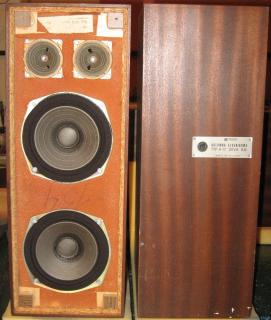

    Jakie głośniki najlepiej włożyć go kolumn Unitra a 17 żeby w miarę ładnie grało. Oryginalne trochę ciężko dostać.

    Kolumny głośnikowe Fonica A-17
    Zestawy głośnikowe typu A-17 produkcji łódzkich zakładów "Fonica" były produkowane w latach 70 i sprzedawane w komplecie wraz z pierwszym polskim gramofonem spełniającym wymagania normy Hi-Fi - WG-610fs "Fonomaster" z lat 1973-1978. A-17 posiada obudowę zamkniętą. Opisywany zestaw głośnikowy wyróżnia się stosunkowo ciepłym brzmieniem, chociaż jego osiągi nie powalają. Warto wspomnieć, że tak naprawdę konstrukcja A-17 pochodzi jeszcze z lat 60. Uwagę zwraca gniazdo tzw. "kropka-kreska".
    Zastosowane przetworniki:
    2x GDN 16/10 produkcji ZWG "Tonsil" z piankowym zawieszeniem (lub 2x GDN 16/15 z zawieszeniem tekstylnym),
    2x GDW 6,5/1,5 produkcji ZWG "Tonsil".
    Dane techniczne:
    Moc znamionowa - 20 W.
    Impedancja - 8 Ω.
    Pasmo przenoszenia - 60÷16000 Hz.
    Efektywność - ok. 87 dB.
    Wymiary - 535x200x320 mm.
    Masa - ok. 14 kg.

    Odpowiedź jest prosta: Oryginały tylko i wyłącznie, wkładając co innego zepsujesz brzmienie
    Bzdura. Usłyszałeś gdzieś i powtarzasz bezmyślnie. Może wytłumaczysz nam dlaczego brzmienie ma się zepsuć?
    Obudowa tych kolumn jest zamknięta, o dość dużej objętości, jest więc dość tolerancyjna na różne głośniki.
    z nowych głośników:
    tonsil gdn 16/30 (na allegro po 39 zł/szt.) w wersji 8 ohm i połączyć równolegle, uzyskasz 4 ohm, tylko czy twój wzmacniacz to wytrzyma? ewentualnie szeregowo - będzie 16 ohm, wtedy możesz być spokojny o wzmacniacz, tylko wydzieli nieco mniejszą moc.
    4 ohmowe lub 15 ciężko dostać niestety,tym bardziej 4 szt.
    na wysokie tony: GDWK 9/80 (wystarczy 1 szt. na kolumnę). Oryginalnych wysokotonowców nie ma co szukać, to bardzo stare głośniki, które grają tak sobie :)
    Jak wygląda zwrotnica w tych kolumnach? Do gdwk 9/80 8 ohm przydałby się (w roli zwrotnica) kondensator 4,7 uf.

    a wzmacniaczem będzie zodiak dss 401 on ma 8 ohm na kolumnę tylko musze go trochę zrobić ale to potem.
    Jeśli chodzi o zwrotnicę to zrobię zdjęcie i wrzucę na forum.

    Tylko niestety oryginalna zwrotnica do wyrzucenia, ze względu na inną impediancję głośników nie nada się do niczego.
  • #15 6717267
    mateeusz44
    aha to jaką mam zastosować trzeba kupić czy może zrobić?

    lukson, bardzo cię proszę, nie znasz się, to się nie wypowiadaj, zajmij się raczej elektroniką ogulną :D
    Przecież napisałem, że możesz po prostu podłączyć kondensator 4,7 uf do wysokotonowca (tylko tzw suchy, MKT, nie elektrolit!) zobaczyć czy to cię satysfakcjonuje, a potem pomyśleć co zrobić ze zwrotnicą.
    Kupowanie przypadkowej zwrotnicy (bo uniwersalnym tego nie można nazwać) mija się z celem, ale jak chcesz. dalej nie dałeś fotek oryginalnej zwrotnicy a domagasz się pomocy.

    to właśnie jest ta zwrotnica jest jedno wolne miejsce ale tam nic nie bylo
