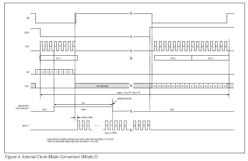

    Witam wszystkich, mam problem z obsługą przetwornika MAX1301 przez Atmege 32. Mianowicie przetwornik ten posiada 3 tryby pracy. W dwóch sygnał zegarowy podawany jest z zewnątrz, dokładniej przez linię SCLK interfejsu SPI. W trzecim trybie sygnał zegarowy podawany jest na przetwornik tylko podczas przesyłania do niego bitu startowego i odczytu zmierzonych wartości, natomiast podczas samego próbkowania uruchamia się wewnętrzny zegar. I właśnie z tym trybem mam problem. Chciałbym żeby przetwornik pracował w trybie z wewnętrznym zegarem: Internal Clock-Mode, żebym mógł w trakcie próbkowania przejść z uC w stan uśpienia. Udało mi się uruchomić przetwornik w trybie zewnętrznym: External Clock-Mode i wyświetlić zmierzone wartości na LCD. Dlatego zakładam, że problem nie leży ani po stronie obsługi SPI czy LCD, tylko przerwań zewnętrznych. W trybie wewnętrznym po skończonej konwersji wyprowadzenie SSTRB przechodzi w stan wysoki i właśnie ten sygnał chce wykorzystać do inicjacji przerwań, podłączając je na wejście INT0. Z racji tego, że czas narastania/opadania SSTRB wynosi tylko 10ns uznałem że nie ma sensu uruchamiać przerwania na zbocze narastające czy też podłączać tego sygnału na INT2. Wykrywanie przerwania początkowo robiłem poprzez "Any logical change on INT0 generates an interrupt request". Następnie poprzez tranzystor BD237 zwierałem INT0 do masy (tj. SSTRB podłaczone z bazą, INT0 na colektor, a emiter z masą). I w tym przypadku wykrywanie przerwania ani na poziom niski ani na zmianę sygnału nic nie dawało. Nie mam pojęcia co robię nie tak, dlatego byłbym wdzięczy za pomoc.
    Zamieszczam link do dokumentacji MAX1301 Link
    Przebiegi dla trybu External Clock-mode conversion, który udało mi się uruchomić:
    [Atmega32][C] Obsługa przetwornika ADC na przerwaniach
    Przebiegi dla trybu Internal Clock-Mode conversion, który chcę uruchomić:

  • #2 6707508
    janbernat
    "uznałem że nie ma sensu uruchamiać przerwania na zbocze narastające"
    Niesłusznie.
    O ile pamiętam avr sprawdza sprzętowo czy stan się zmienił.
    Nie napisałeś nic o kwarcu.
    Dla 16 MHz jest to 62.5ns na okres.
    Czy masz oscyloskop?
    "tranzystor BD237 zwierałem INT0 do masy "
    Chyba BC.
    Jest tam coś?
    Jakiś sygnał na kolektorze?
    Na C się nie znam ale po tym:
    void transmisja (void)
    cli();
    AC_ON;
    spi_send(0x00);
    wynik_msb=spi_read();
    spi_send(0x00);
    wynik_lsb=spi_read();
    AC_OFF;
    zmiana_wartosci++;
    utoa(zmiana_wartosci,bufor10,10);
    lcd_goto(0,3);
    lcd_write_table_text(bufor10);
    zmiennik=1;
    Czy nie powinno być sei?[
    I to budzi wątpliwości:
    _delay_ms(100);
    Procesor wtedy wchodzi w pustą pętlę- nic nie robi przez 100ms.
    A może przez ten czas coś się dzieje.
    Czyżby nie tylko w Bascomie dało się napisać program którego działania nie można opanować?
  • #3 6778463
    kysieq
    Udało mi się uruchomić ten przetwornik. Jak zauważył janbernat niesłusznie uznałem, że nie ma sensu podpinać wyjścia oznajmującego zakończenie konwersji przez przetwornik (SSTRB) do INT2. Pracuje on ładnie zarówno gdy między ADC, a uC pośredniczy BC547C lub BD237(tranzystor NPN firmy SGS-THOMSON, akurat takie coś miałem pod ręką). Nie sprawdzałem natomiast czy bezpośrednie połączenie ADC i uC również zadziała, jak tylko znajdę trochę czasu to postaram się to sprawdzić. Problem leżał natomiast w tym, że niespełnione zostały przeze mnie jakieś zależności czasowe (jakieś - bo do tej pory nie wiem jakie). Przy kwarcu 12MHz, przetwornik działał prawidłowo tylko dla częstotliwości zegara SPI 6; 1,5; 0,375; 0,09375 MHz (co daje odpowiednio SCK Frequency = fosc/2; fosc/8; fosc/32 i fosc/128). Przy zastosowaniu kwarcu 16MHz nie udało mi się dokonać pomiaru, tj. uzyskiwałem 200 próbek o dokładnie takiej samej wartości, która znacznie przekraczała rzeczywistą. Natomiast przy prawidłowym zestawieniu połączenia próbki różniły się o kilka set mikrowoltów, co jest spowodowane zakłóceniami. Według dokumentacji MAX1301 w trybie z wewnętrznym przetwarzaniem powinien pracować w zakresie częstotliwości od 10MHz do 12,048MHz (SCLK Period: MIN 100µs, MAX 83µs), tabela poniżej

  • #4 6778701
    janbernat
    "and the master at SCLK rates up to 10MHz (internal
    clock mode, mode 2)"
    To chyba dotyczy szybkości magistrali SPI.
    "(SCLK Period: MIN 100µs, MAX 83µs)".
    Trzeba przyjąć bardziej pesymistyczną wersję.
    Czyli max. szybkość magistrali 10Mhz.
    Co by się zgadzało
    "Przy kwarcu 12MHz...dla częstotliwości zegara SPI 6"
    A dla 12 już nie.
    I chyba nie "Period: MIN 100µs, MAX 0,83µs"
    A Period: MIN 100µs, MAX 83µs
    Co daje 10-12Mhz.
    Ale widać że str. 19 jest bliższa prawdy.
    No i SPI jest szybka -ale na krótkich dystansach.
    Prowadzenie ścieżek, długość i pojemność mogą mocno ograniczyć częstotliwość.
