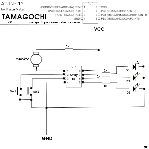

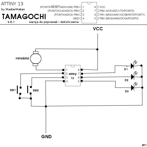

    Witam, jest to mój pierwszy temat na tym forum i chciałbym was forumowiczów prosić o pomoc. Mam 13 lat i zainteresowały mnie mikrokontrolery i postanowiłem że zakupię jeden a potem pomyślę co z tego można by było zrobić. Postawiłem na Attiny13 bo była tania. W sklepie poradzono mi bym zrobił sobie płytkę testową ale niestety nie znalazłem takiej dla Attiny13. Poszukawszy trochę w internecie znalazłem ten projekt:
    Prosta gra "tamagochi" (dokończenie schematu)
    i pomyślałem że ty by się mogło stać dla mnie płytką testową.
    Jest to projekt MasterMatana jednak tyle co mi się udało z nim skontaktować to powiedział mi że projekt należy skończyć i jeżeli już będzie mógł pomóc to dopiero w Niedziele bo ma spsuty komputer.
    I tutaj proszę o taką pomoc:
    Czu ktoś mógłby skończyć ten schemat? Bo tam trzeba podostawiać oporniki itd a ja się na tym zbytnio nie znam.

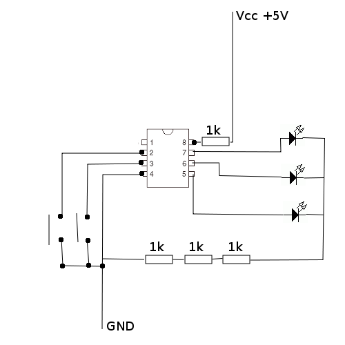

    Mega_Man
    czy tak?
    Bo ja bym chciał mieć to na zasilaniu z USB a diody to niebieskie (bo mam z zapalniczek), będzie działać w takiej konfiguracji jak podałeś??
    A attiny13 dla tego że był po 1zł (ponoć magazyn z 13 czyszczą) a atmega8 16pu była za 4,5zł więc dla tego się skusiłem.

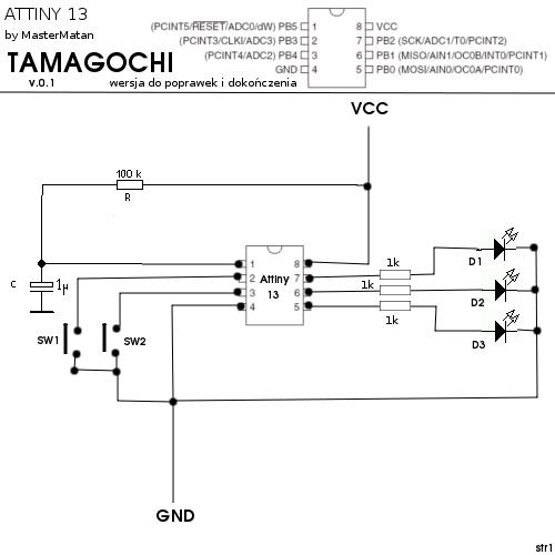

    Mega_Man
    Nie wiedziałem tylko co to jest
    "Silnik podepnij na kolektor tranzystora bazę na procek poprzez rezystor 1k a na Link daj napięcie radzę tranzystor pnp."
    Tam usunąłem mimośród bo tak jak zauważył pixel7 jest RESET
    I wszystko tak zrozumiałem, chyba będzie źle i to z dużymi bykami... :(

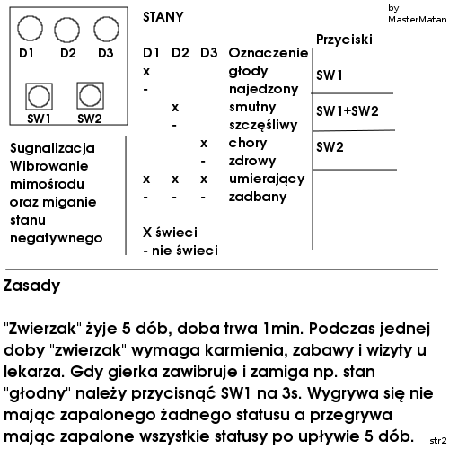

    kuuczoo
    Żeby nie przedłużać i nie męczyć. Tu masz schemat do swojej zabawki. Oczywiście bez tego wibratora aby nie używać resetu.
    Ale prawda jest taka, że jeśli chciałbyś na prawdę pobawić się uP to nie masz wyjścia i musisz poznać takie podstawy jak rezystorki, kondensatorki i inne tranzystorki. Na samym uP nic nie zrobisz. Najlepiej poszukaj w sieci artykułów z EdW pt. "Ośla łączka". Tam praktycznie od zera opisane są poszczególne elementy.
