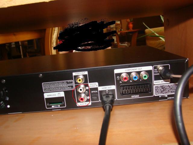

    Witam !! mam pewien problem, a mianowicie posiadam telewizor Panasonic Viera model TX-37LZ8P zakupiłem dziś kino domowe firmy Samsung model HT-TZ315, proszę o pomoc ponieważ nie wiem jak podłączyć aby podczas oglądania telewizji leciał głoś z głośników kina a nie głośników telewizora. Na dodatek do telewizora jest jeszcze podłączony dekoder cyfrowego polstau
    Posiadam kabel HDMI,Scart,czincze, próbowałem już wiele sposobów i nie działa. Dziękuję za pomoc. Podaję linki do zdjęć na których są wejścia w telewizorze i odtwarzaczu kina domowego...
    http://img134.imageshack.us/img134/7637/dsc01110u.jpg
    http://img233.imageshack.us/img233/8084/dsc01111.jpg

    Jak nie masz w dekodzerze wyjścia cyfrowego dźwięku po optycznym to połącz dźwięk z dekodera do jednego we stereo kina ( aux in) a obraz po scarcie do TV. I w czasie oglądania ścisz TV.
    Wyjście hdmi kina do wejścia hdmi TV. ( wątpię czy obsługuje w kinie eprzejście z audio aux na hdmi)
    I więcej ( zanim ni ewymienisz dekodera na HD) nie wykombinujesz.
    Pozdr.J.

    A czy mógłbyś zaznaczyć na ryskunku który załączyłe wyżej w które to wejścia po podłączać bo ja jestem zielony... dzięki za pomoc

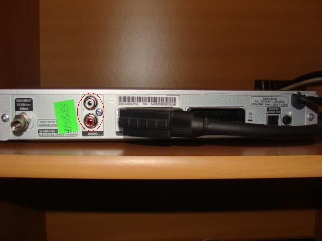

    Nie mogę znaleźć nigdzie zdjęcia tylnego panelu Twojego tunera. Gdybyś mógł je zrobić i wrzucić to dokładnie powiedziałbym jak podłączyć.
  • #12 6708287
    gabdziol
    tutaj podaje link to zdjęcia tunera...
    http://img26.imageshack.us/img26/5982/dsc01113qak.jpg
    dzięki za pomoc....
  • #14 6709061
    gabdziol
    Dani66 napisał:
    a jeżeli mam kabel, z którego odchodzą 3 końcówki...białą, zółta, czerwona- to taki może być, czy musi być taki jak ten pokazany na zdjęciu.?

    siewcu
    Poziom 35  
    Nie zwracasz uwagi na żółtą i podłączasz biały do białego i czerwony do czerwonego, żółty odpowiada za transmisję wideo(o ile mnie pamięć nie myli).

    a czy na odtwarzaczu muszę coś zmieniać bo tak jak teraz mam podłączone tyle ,że nie do dekodera a do odtwarzacza to ustawione mam na tym odtwarzaczu w kinie domowym na Aux2....mam tam do wyboru jeszcze coś takiego D-in,Aux1....
    i tak jak mam ustawione teraz to działa tyle że z 4 głośników graja tylko 2....;/
    Zrobiłem tak jak kazałeś...podłączyłem dekoder z odtwarzaczem i działa tak samo jak mam wczęśniej, czyli jak mam 5 głośników + subwoofer to działają 2 głośniki i subwoofer......
    Jedyne co mi zostaje to chyba wymienić dekoder polsatu na taki z wejściem HDMI i chyba wtedy będzie dobrze.
    Ale jeżeli macie jeszcze jakieś pomysły to napiszcie, dzięki za pomoc.
