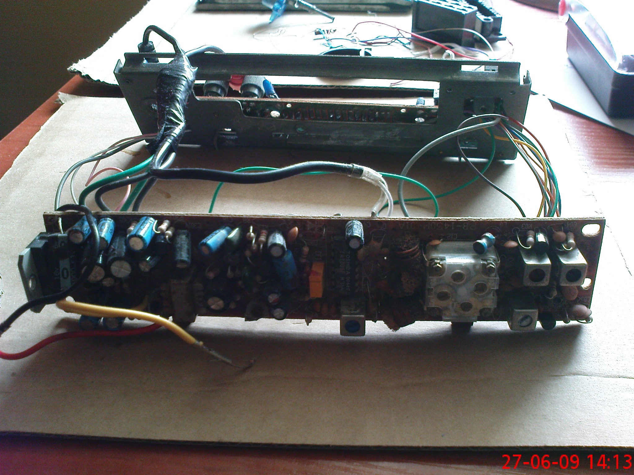

    Ostatnio wpadło mi w ręce jakieś tandetne radyjko (pewnie z marketu, czy coś), ale z wejściem mini-jack. Wyciągnąłem kasetę, wyświetlacz, parę kabelków i chciałbym to w miarę jeszczę 'odchudzić'. Pytanie czy warto? Czy jak podłączę np. mp3 to dźwięk będzie wzmocniony, czy wyjdzie na to samo, jakbym wyprowadził sobie bezpośrednio mini-jack z kabli głośnikowych samochodu?

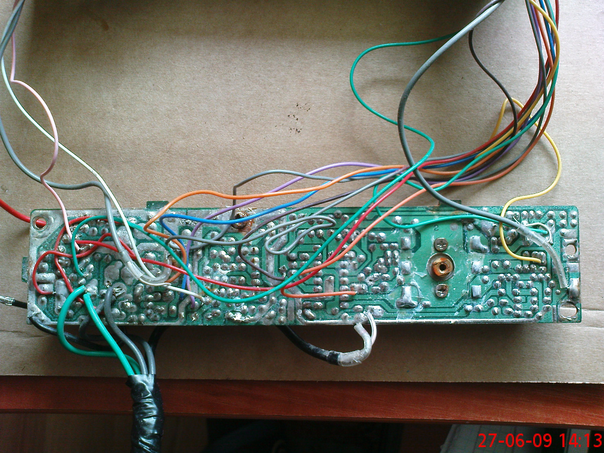

    Majki_39
    A po zdjęciach jesteś w stanie ocenić co można jeszcze usunąć? Tuner radiowy itp. chyba nie są potrzebne?

    artis666
    A zapytam się, w jakim celu chcesz to wszystko usunąć ??
    Teoretycznie wystarczy Ci sam wzmacniacz końcowy (TDA) u regulacja głośności/barwy dźwięku (jeżeli była). Tylko po co.

    Majki_39
    Żeby zmniejszyć gabaryty.
    Generalnie robię to dla 'rozrywki', takie hobby ;)
    Właśnie chodzi o to, które to konkretnie elementy.

    Majki_39
    Myślę, aby ją przeciąć, ale najpierw bym chciał wiedzieć, co nie jest mi potrzebne.
