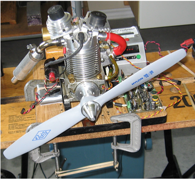

Evic - silnik spalinowy sterowany elektronicznie
Defenestrator 27 Cze 2009 12:40 21493 24
  • Evic - silnik spalinowy sterowany elektronicznie
    Evic to silnik spalinowy sterowany elektronicznie, w którym zastosowano bezkrzywkowy system zaworów sterowanych cewkami. Procesor ma kontrolę nad pracą zawora wlotowego i wylotowego oraz nad czasem zapłonu, co sprawia że konstrukcja jest bardzo wydajna. W sytuacji, gdy zwykły silnik spalinowy marnowałby paliwo, evic porostu nie wykonuje niepotrzebnych cykli. Elektroniczne sterowanie ułatwia również start poprzez wydłużenie czasu otwarcia zaworów. Na stronie projektu można znaleźć kilka modeli silników tego typu
    Źródło
    Evic - silnik spalinowy sterowany elektronicznie Evic - silnik spalinowy sterowany elektronicznie

    Dobre rozwiązanie. Wykonanie silnika 4T w takiej skali to duże wyzwanie konstrukcyjne. Taka konstrukcja rozrządu upraszcza sprawę. Tylko ciekaw jestem jaka moc pobiera rozrząd i układ zapłonowy i jak to sie ma w stosunku do mocy generowanej przez silnik.

    Były już prace oparte o tą koncepcję prowadzone przez producentów samochodów.
    W skrócie:
    Zużycie mocy do sterowania zestawem elektrosiłowników w standardowym 4-cylindrowym silniku to ok 2kW.
    Trwałość - ok 1000 godzin pracy silnika
    Problem z zapewnieniem wysokich obrotów (bezwładność elektrosiłowników)
    I już wtedy traktowane to było jako ciekawostka nienadająca się do masowej produkcji.....
    Może w 1-cylindrowym silniczku używanym okazjonalnie zdałoby egzamin tylko: Trzeba dość mocny akumulator i żródło prądu. A to wyklucza już modele latające...

    Zastosowanie sprężąrki i sterowanie zaworami sprężonym powietrzem powinno sobie poradzić z bezwładnością elektrozaworów, ale 1000 godzin żywotności to zdecydowanie za mało.

    Odnośnie sterowania zaworów to "gwoździem programu" jest zamykanie zaworu bez jego uderzania w gniazdo.
    Pojedynczy elektromagnes sobie z tym nie radzi. Żywotność zaworów i gniazd jest mocno ograniczona w tym projekcie.
  • #25 11405425
