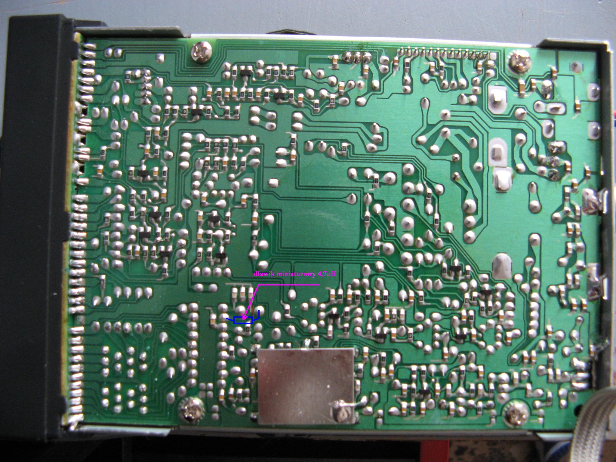

    kupiłem unidena 520 xl i antenę tti 145 (magnes)
    i powiem szczerze ze jestem średnio zadowolony
    dużo o nim czytałem także o przestrajaniu i wszędzie jest napisane o przestrajaniu za pomaca dławika cewki bądz i kondensatora lecz u mnie brak jakiegokolwiek elementu dolutowanego do kwarcu znaczy to ze mam nieprzestrojone radio ?
    kwarc mam 10.2419

    #6 6711903
    szpara
    Niestety radio nie jest przestrojone. Dziś nawet miałem egzemplarz z masowego przestrajania. Dławik wlutowany ale ścieżka źle przecięta.

    dado00 napisał:
    zrobiłem test
    mianowicie
    kolega z tti 880 i ja z moim nieprzestrojonym unidenem
    dystans ok 5 km
    test na kanale 15 ledwo słychać prawie zero
    kolega w tti przestawia na unie europejska (czyli w "5")
    no i słychać w miarę dobrze
    Całkiem prawidłowo.
    a selektywności tego odbiornika nie da się poprawić wstawiając lepszy filtr ?
    Po co ,jeżeli różnica częstotliwości jest o 5kHz. Zera to końcówka częstotliwości na 0 (CH 19 na "0" to 27180kHz) a w tzw. "5" to np. CH 19 będzie jak 27185kHz. 27185-27180= 5kHz.
    teraz mam dylemat trochę oddać to radio przestroić je
    Jeżeli miałeś kiedyś lutownice w ręku to przetnij ścieżkę (czerwona kreska - pionowa) i wlutuj dławik miniaturowy o indukcyjności 4,7µH, jak na rysunku niżej (niebieski z różowym opisem).
    uniden 520 pytanie o przestrojenie
    i kiedy w Polsce będzie modulacja fm ? unia w tym temacie nic nam nie narzuca ?
    Masz możliwość legalnej pracy (na terenie RP), emisją FM (nawet zalecane w niektórych krajach EU).

  • #18 6724284
    dado00
    Poziom 19  
    witam ponownie
    radio przestrojone zostało dławikiem 6.8uH
    radio praktycznie w zerach stoi 27.17996
    także dziękuję za rady i pozdrawiam

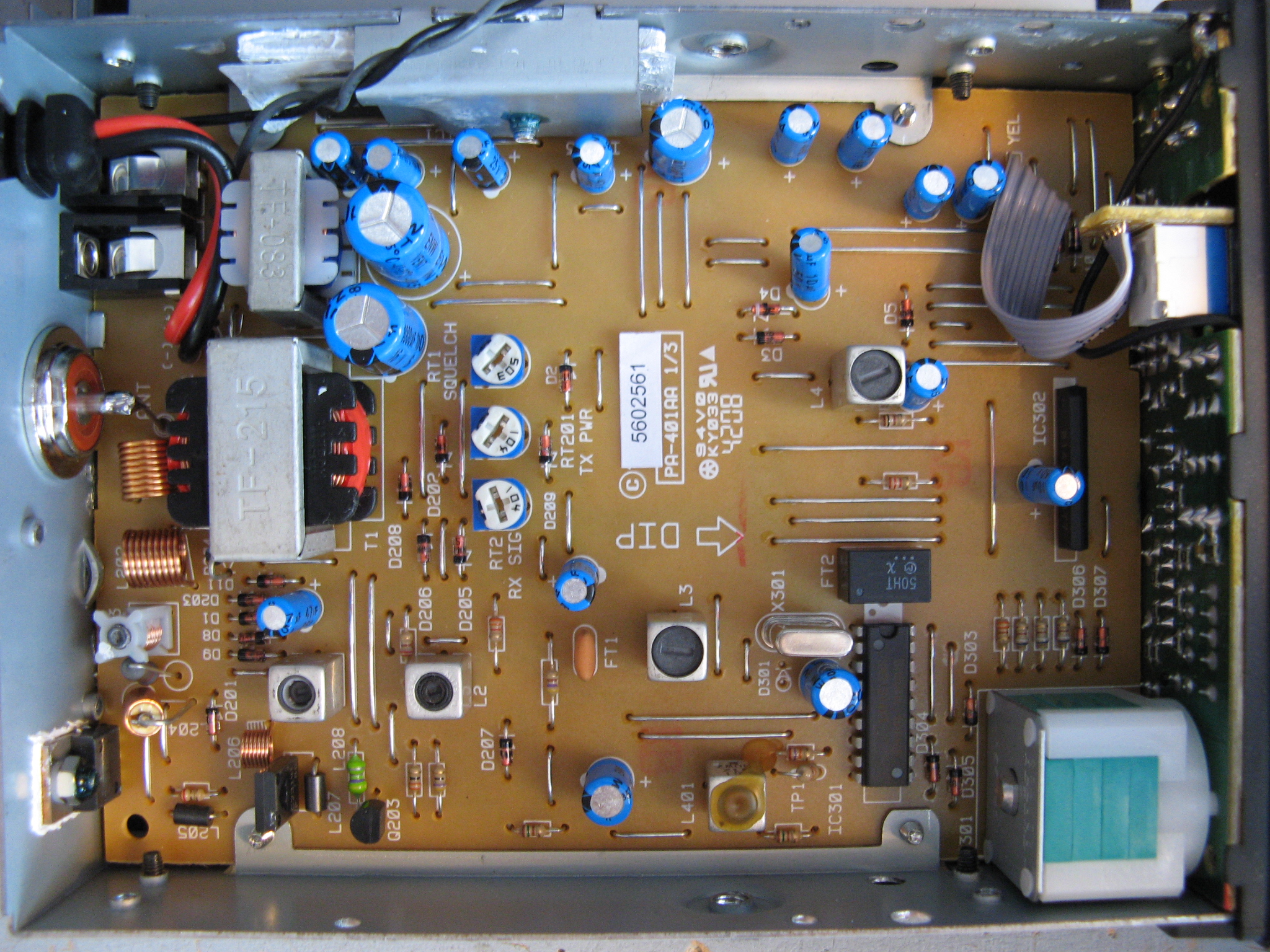

  • #19 7953192
    składacz
    Witam wszystkich.
    Nie chcę zakładać nowego tematu więc spróbuję tutaj.
    Zakupiłem na początek U 520 XL + Antena Midland ML 145.
    Słabo słyszę większość kierowców (w okolicach 1 kilometra) tylko na tle szumu jak ściągnę sqelcha. Po zapytaniu jak mnie słychać odezwali się ludzie z odległości 3-5 kilometrów mówiąc, że jestem dobrze, czysto i wyraźnie słyszalny. Udało mi się rozmawiać z ludźmi z odległości 20 kilometrów (słabo słyszalny lecz wyraźnie i czysto; wskaźnik poziomu sygnału na 1). Czy to normalne ? Brak zakłóceń od silnika itp. Nie wiem czy jest przestrojone, podobno miało być. Nie wiem jak pracuje radio nie przestrojone.
  • #20 7953311
    SP5ANJ
    Spoczywaj w Pokoju
    Otwórz pokrywę dolną i zobacz czy jest wlutowany dławik.
    Masz rysunki dołu i góry.
