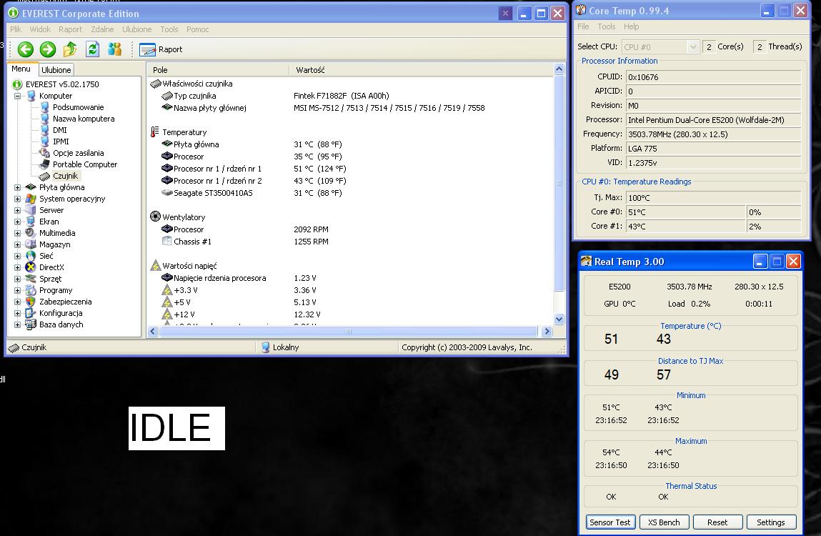

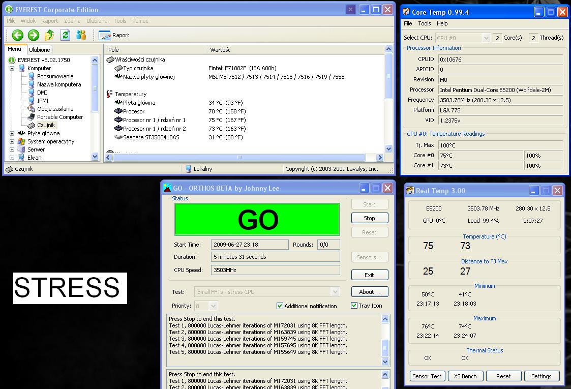

  • #17 6712155
    XjanekX
    Podkręciłem procka do 3500 MHZ , bez podnoszenia napięć, na ninja tempy nie przekraczały 70 C na boxowym po 5 minutach jest więcej o 5 stopni
    screeny z chłodzenia boxowego przy 3,5 GHZ ( bez podnoszenia napięć)
    Wysokie temperatury E5200
    stress
    PS. niedawno składałem tego kompa :
    płyta : MSI p45-neo f używka
    Procek: E5200 - nówka
    ram: A-data extreme edition 2x 2GB
    PSU : Pentagram silentforce 430 W
    Także nie mam porównania płyta --> inny procek
