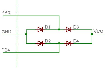

    no zasila bo leci przez diody zabezpieczajace porty. Choć i tak wydaje się to troche nie realne, bo co sie stanie z zasilaniem w momencie gdy procek zacznie odpowiadać... co je magazynuje, powietrzny kondensator pomiedzy Vcc a GND? ;/

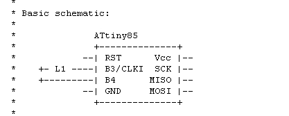

    To pierwsze zdjęcie okej, diody moga być gdzieś pod izolacją, jakiś kondensatorek, dużo nie trzeba dla takiego uC, ale to 2gie zdjęcie to czysta bujda na resorach. Bez bufforowania zasilania, czyli dioda + C nie ma mowy o poprawnym działaniu a pojemności wewnętrzne uC nie zapewnią działania.

    Przecież wejścia każdego CMOSa zabezpieczone są dwiema diodami, które w takim połączeniu cewki zasilającej, jakie zaproponował autor, działają jak mostek Graetz'a. Poza tym autor napisał, że pojemności rozproszeone między zasilaniem a podłożem układu scalonego działają jak kondensator blokujący zasilanie. Dla mnie to jest szemrane, ale zapewne działa skoro autor tak napisał(choć na słowo honoru). Stwierdzenie, że przebieg z cewki można wykorzysać jako źródło sygnału zegarowego - genialne :) jeżeli faktycznie powoduje to, że procek może działać przy niższym napięciu zasilającym. Moim zdaniem - pomysły i realizacja są rewelacyjne.

    Fimek, napisałeś to ja i Sheep, pozatym mostek gretza to za mocne słowo. Tych pojemności to moze będzie 1pf, TO ZA MAŁO żeby procek utrzymał swoją prace, nie mówiąc już o odpowiednim wysterowaniu dławika.

    @bolek ok - przepraszam. Pojemnosci jest wiecej (to nie sa pojemnosci montazowe - one sa malutkie - tylko dyfuzyjne z wysp na ktorych siedza tranzystory P-kanalowe do podloza typu P). Ale fakt - ukladu nie sprawdzalem, wiec nie wiem - dla mnie to w kazdym razie brzmi dosyc wiarygodnie. A Graetz tam jednak siedzi.

    Eh, niedowiarki :P Po tym jak zasiliłem ATmegę8 przez port, który miała wewnętrznie podciągnięty do 5V (czyli przez rezystor 20k) i potrafiła się uruchomić (chociaż się wieszała od razu, ale to była wesja zwykła i do tego dość stary model mikrokontrolera) to jeste mw stanie uwierzyć w coś takiego.

    Przez 20k i małym zasilaniu płyną b. małe prądy, w zależności od procka i wszystkiego da się to wytłumaczyć. Ale to jest jednak 20k, a tutaj z pojemności wewnętrznej. Jakby ta pojemność wynosiła 1nF to okey, chodz potem zwarcie wyjścia na 1ms odcina procka od zasilania... Chyba że gdzie indziej było by to 1nF czy wiecej. Dla mnie to czyste science fiction. Wer. z kondensatorami do mnie 100% przemawia.

    Powiem tak. Miałem trochę okazje się bawić ATTiny 45/85 i można tam praktycznie włączać/wyłączać z zasilania osobno praktycznie każdy podukład CPU, więc jest całkiem możliwe zasilanie tego bardzo małym prądem. Z drugiej strony należy pamiętać o właściwościach cewki w zmiennym polu magnetycznym. Sądzę że to całkiem realne do zrobienia. Oczywiście dodatkowy kondensator znacznie polepszy stabilność takiego układziku. Brzmi mało prawdopodobnie, ale całkiem możliwe.

    Ostatnio mocno grzebię w RFID UNIQUE 125kHz i między innymi przypomniał mi się ten projekt, więc (mając różne dławiki i attiny85) postanowiłem to cacko zrobić i oto moje refleksje:
    1. Na samym dławiku + uC nie chciało chodzić
    2. Dławik + kondensator na gnd i vcc + uC - nie działa
    3. Dławik + kondensator (równolegle) + uC - nie działa
    4. Dławik + kondensatory z pkt 2 i 3 (różne wartości próbowałem) - też nic
    5. Antena od modułu rfid (15 zwojów x 2, kwadrat na PCB, wymiary 65x65mm) + równolegle kondensator 10nF + uC - DZIAŁA w 100% (wersja RFID UNIQUE 125kHz)
    Tak więc zabawy z dławikami może są możliwe do wykonania, ale niespecjalnie chce to działać w każdych warunkach, za to stosując profesjonalną cewkę/antenę dopasowaną do tych zastosowań układ na prawdę działa.

    1. Cewka 40zw fi 50mm bez niczego więcej - DZIAŁA
    2. Cewka + kondensator na zasilaniu - DZIAŁA
    3. Cewka + kondensator równolegle do cewki + kond. na zasilaniu - TEŻ DZIAŁA
    Oczywiście 2-ga wersja działała z większej odległości niż pierwsza a trzecia z większej niż 2-ga.

    Ogólnie ponadto dodam, że wypadałoby policzyć wszystko z punktu widzenia fizycznego i dobierać kondensator do cewki, a cewkę do parametrów tego standardu RFID. Ogólnie do moich testów można dopisać:
    6. Cewka wymontowana z karty RFID 125kHz sztywnej (Clamshell) bez kondensatorów - DZIAŁA w 100%
    Jak widać (i jak teraz już wiem poznawszy teorię działania tych kart) decydujące znaczenie ma cewka i jej parametry. Kondensatory w przypadku dobrej cewki pozwalają na zwiększenie zasięgu pracy układu.
