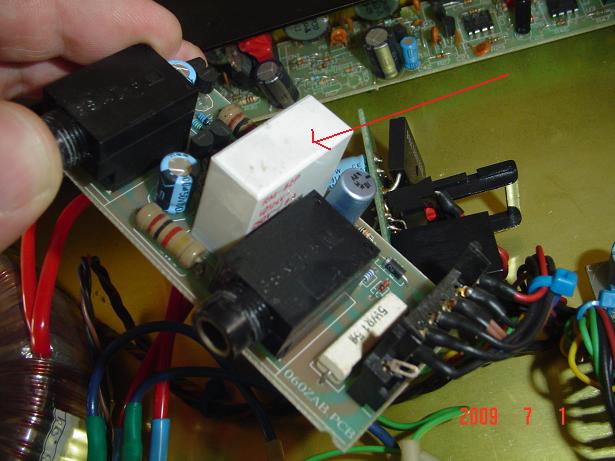

    juz przelutowalem wszystkie elementy wlacznie z kondziolami. zauwazylem ze jedena czesc sie nagrzewa (oznaczylem strzalka bialy prostopadloscian) ktora znajduje sie na plytce przy gniezdzie na wyjsciu na glosnik Co mozna by jeszcze z tym zrobic? Wzm gitarowy LDM GA-100 przerywa podczas grania
    Myślę, że byłoby lepiej, gdyby Kolega przelutował kondensatory...
    Ten "element" to przekaźnik, i musi się nieco grzać podczas pracy. Szukaj dalej.
    (dj-MatyAS)
