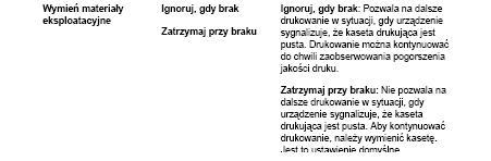

    Posiadam drukarkę HP LJ CP1515N i skończył sie mi w niej toner.. wiem że jest tam chip zliczający..
    Czy istnieje możliwość resetu tego chipa ??
    Prosze jakiegoś fachowca o poradę.

    Jak się nie mylę to w tym modelu jest opcja która się nazywa ignoruj brak (lub o podobnej nazwie). Polega to na tym, że drukarka dalej drukuje "na pustej kasecie". Proponuję dokładnie przeczytać instrukcje obsługi do tej drukarki. Zresztą na Allegro kupując toner w butelce część sprzedawców informuje, że w modelach tych drukarek z LCD nie ma potrzeby wymiany chip-a w kasecie. Same chip-y tez można kupić koszt to ok. 15 złotych za sztukę.
    Przy okazji mam pytanie jak ta drukarka się sprawuje w praktyce. Mam zamiar kupić drukarkę do domu z obsługa sieci LAN. Konkretnie zastanawiam się nad modelem CP1518NI czyli dodatkowo wyposażony w czytnik kart. Poniżej fragment instrukcji obsługi (użytkownika) do tej drukarki.
    Drukarka HP LJ CP1515N - reset chipa zliczającego

    Właśnie tak zrobiłem, dałem ignorowanie licznika i drukuje nadal.
