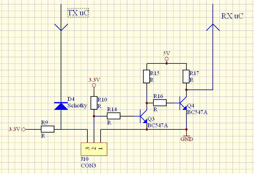

    Witam!
    Podłączyłem telefon komórkowy marki Siemens C35 do AtMega16 za pomocą układu konwertera napięć zamieszczonym poniżej:
    Brak połączenia między Simensem c35 a AtMega16 [Bascom-AVR]
    Jestem w połowie drogi ponieważ uP komunikuje się z telefonem (mogę zadzwonić oraz wysłać smsa), jednak nie mogę uzyskać podłączenia w drugą stronę. Na przykład prosty program odczytu stanu zasięgu anteny zwraca mi tylko na wyświetlaczu cyferkę zero.
    Telefon mam podłączony za pomocą trzech przewodów przylutowanych bezposrednio do pinów w taki oto sposób:
    Pin 1 - masa
    Pin 5 - RX
    Pin 6 - TX
    Od strony uP przewody trafiają bezpośrednio na piny odpowiadające sprzętowemu układowi UART (Atmega16, Pind.0 i Pind.1).

  • #3 6728138
    wicy
    A ja podłączyłem bezpośrednio TX telefonu z RX uP a RX telefonu przez dzielnik napięcia na dwóch rezystorach do TX uP i wszystko hula w obie strony.
    C35 zasilany jest z układu - VCC i GND podpięte pod wejścia baterii (baterii oczywiście nie ma).

  • #6 8016340
    odkuszacz
    Zestawiłem połączenie tak jak xury zaproponował i niestety nie pomogło :cry:
    Ekran robi się czarny kiedy podłączam Tx tel do Rx µP.
    Zmierzyłem napięcie między Rx µP a GND - wyszło 5V, miedzy Tx telefonu a GND (wspólne GND dla µP i tel.) - wynik 2.6V
    Czy między Rx µP a Tx telefonu nie powinno być jakiegoś elementu:?:
