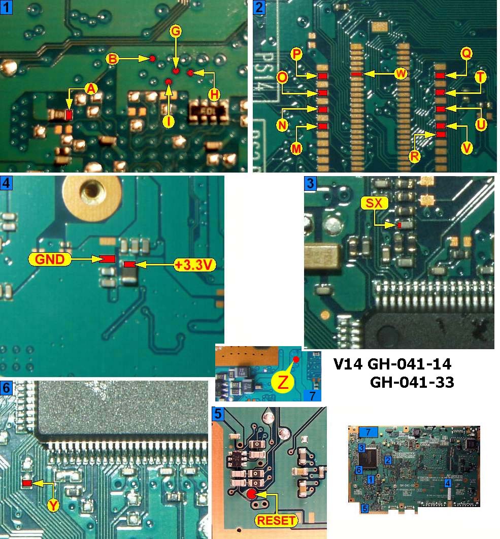

    Witam mam problem, przy przerabianiu konsoli PS2 płyta V14-GH041-34 wyrwała się scieżka oznaczona literą T w instrukcji instalacji MODBO 760, potrzebny jakiś schemat lub pomoc czy przerwałem obwód czy była to sćieżka końcowa.

    Ale wyrwałeś ścieżkę czy pad odleciał? Jeśli pad to chyba nie masz sie czym przejmować a jeśli poleciało ze ścieżką to miernik na funkcji "buz" i sprawdz

    Pad wyrwałem, widać pod tym złącze i z obu stron dochodziły dwie ścieżki. Zastanawiam się czy pod tym padem gdzieś to pod płytą prowadzi czy ważne są tlyko te 2 śieżki.

    Upewnij się że pad jest połączony z tymi dwoma ścieżkami a pod tym padem ja bym dał odrobinę lakieru przewodzącego ale naprawdę odrobinę, sklej potem zmontuj i sprawdź czy działa.
    Postaram się znaleźć chwilkę czasu, otworze moją PS-ke, przejrzę moje "tajne" dokumenty na ten temat i postaram się napisać coś więcej.

    Niestety lakieru nie posiadam i dziś będę się za to zabierał bo to kolegi sprzęt i chciał go dać na prezent dzieciakom. Myślę to połączyć morze drutem z jakiegoś transformatorka.

    Układ wymieniony lecz nie kręci się już napęd co się mogło stać?
